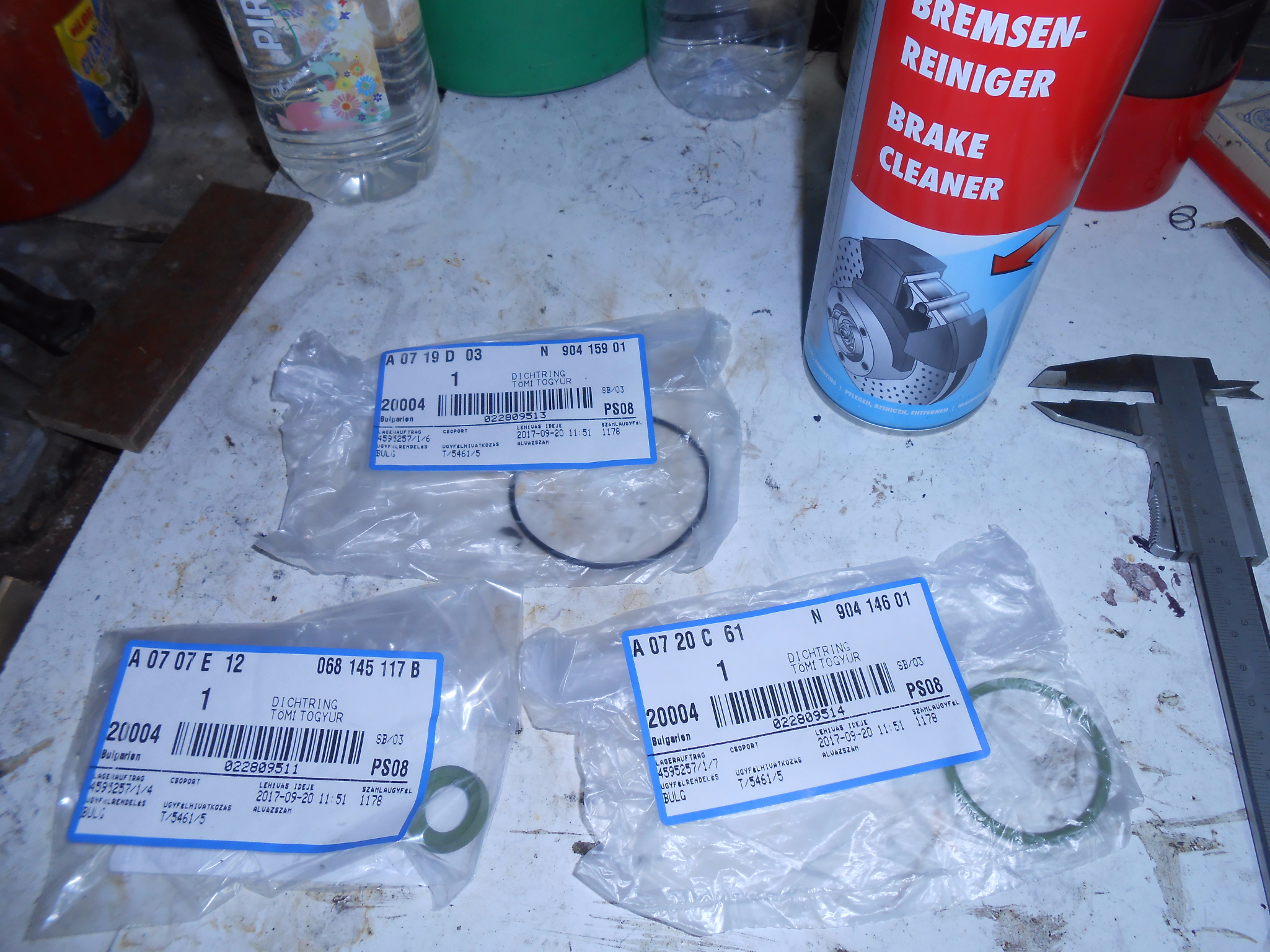

Наскоро открих, че вакуумната ми система не работи както трябва. При палене вакуумпомпата прави вакуум бавно( за около 10 секунди), максималния вакуум беше -0,8 бара а при гасене на мотора вакуума в голямата тръба след помпата изчезва за 2 секунди. Реших да сменя уплътненията на помпата и да я прегледам за повреди. Та набавих си нужните материали:

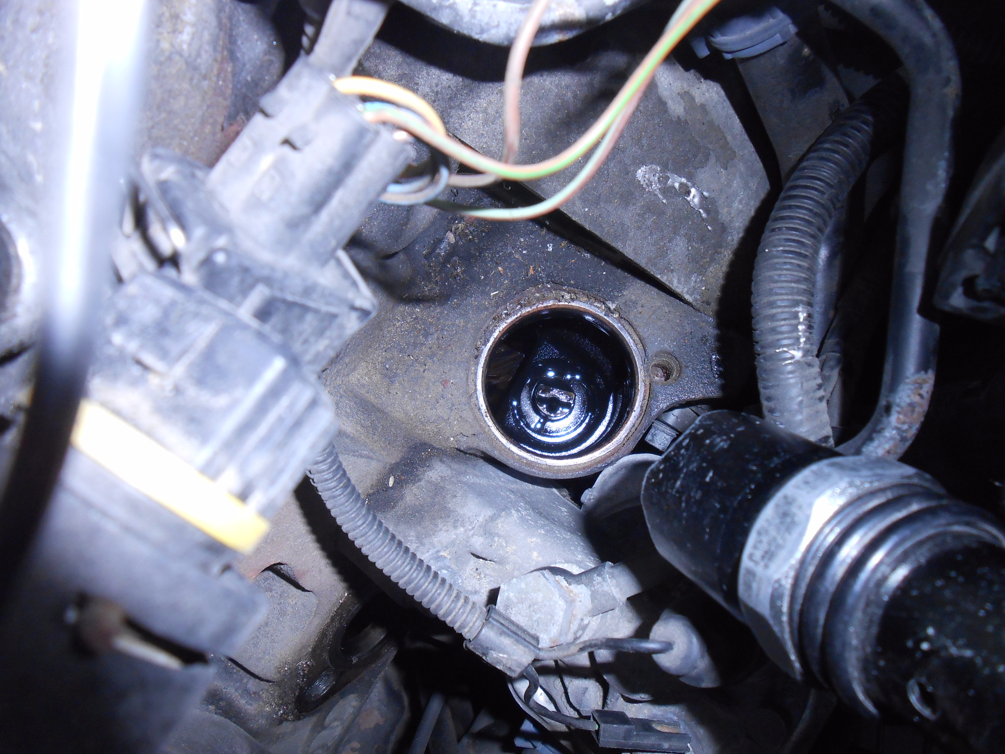

И започнах с освобождаването на място за действие. Демонтирах тръбата на картерната вентилация, разкачих куплонзите на датчика за температура на антифриза и на датчика на коляновия вал за да е свободно над помпата.

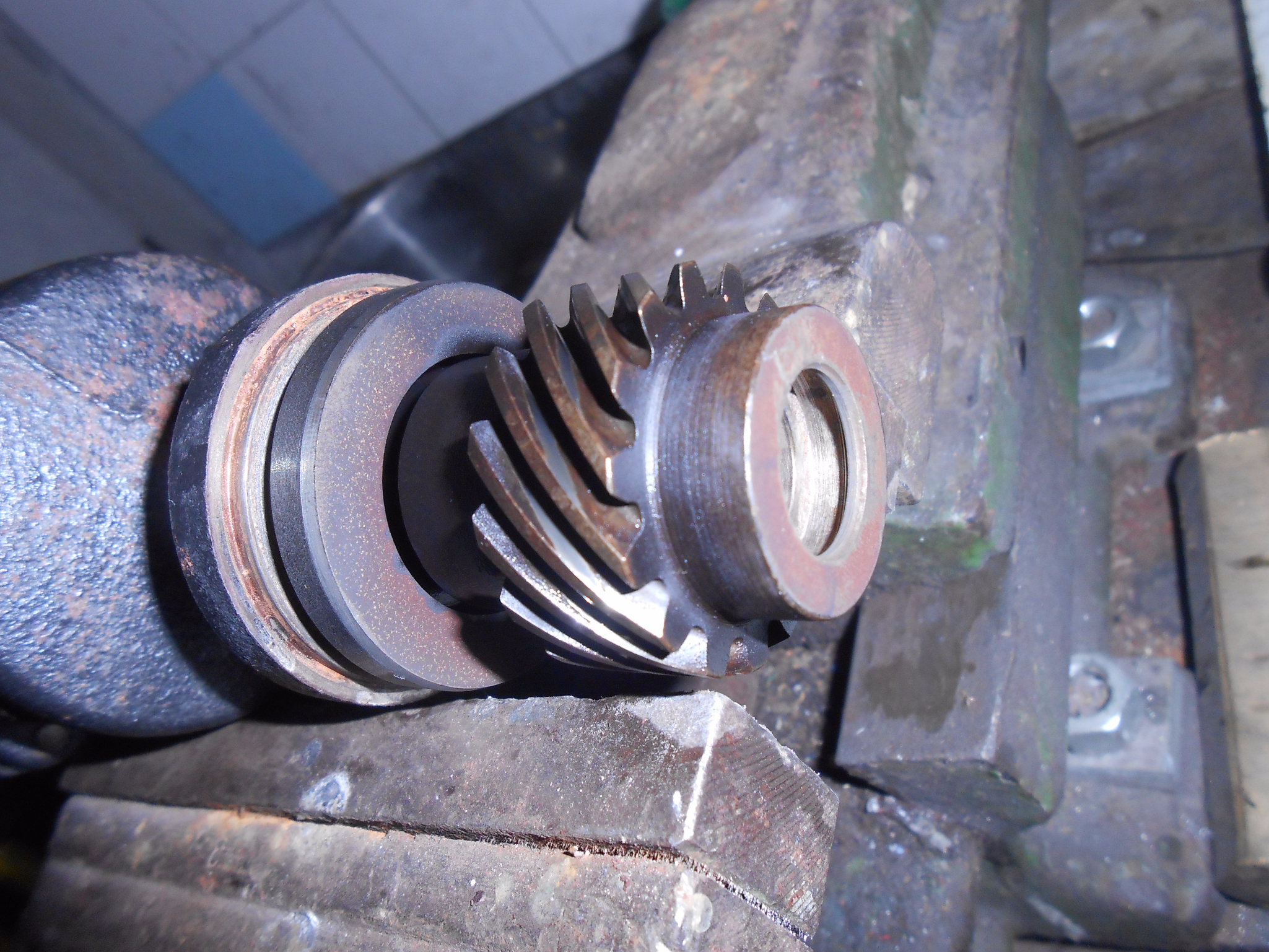

Тръбата за вакуум излиза с доста дърпане нагоре (без клатене за да не се счупи щуцера на помпата) после се развива болта, който държи със скоба помпата към блока и с издръпване нагоре помпата ни е в ръцете. Понеже колега от форума ми каза, че преди време е имал проблем с износено перо на маслената помпа, първата ми работа беще да проверя как е моето:

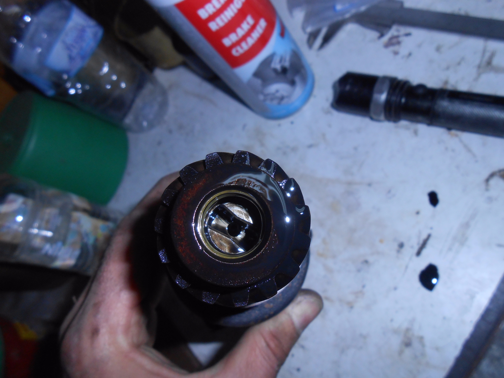

Изглежда като, ново въпреки че е на 20 години и четвърт милион километра. Същата работа е и с шлица на вала на вакуумната помпа:

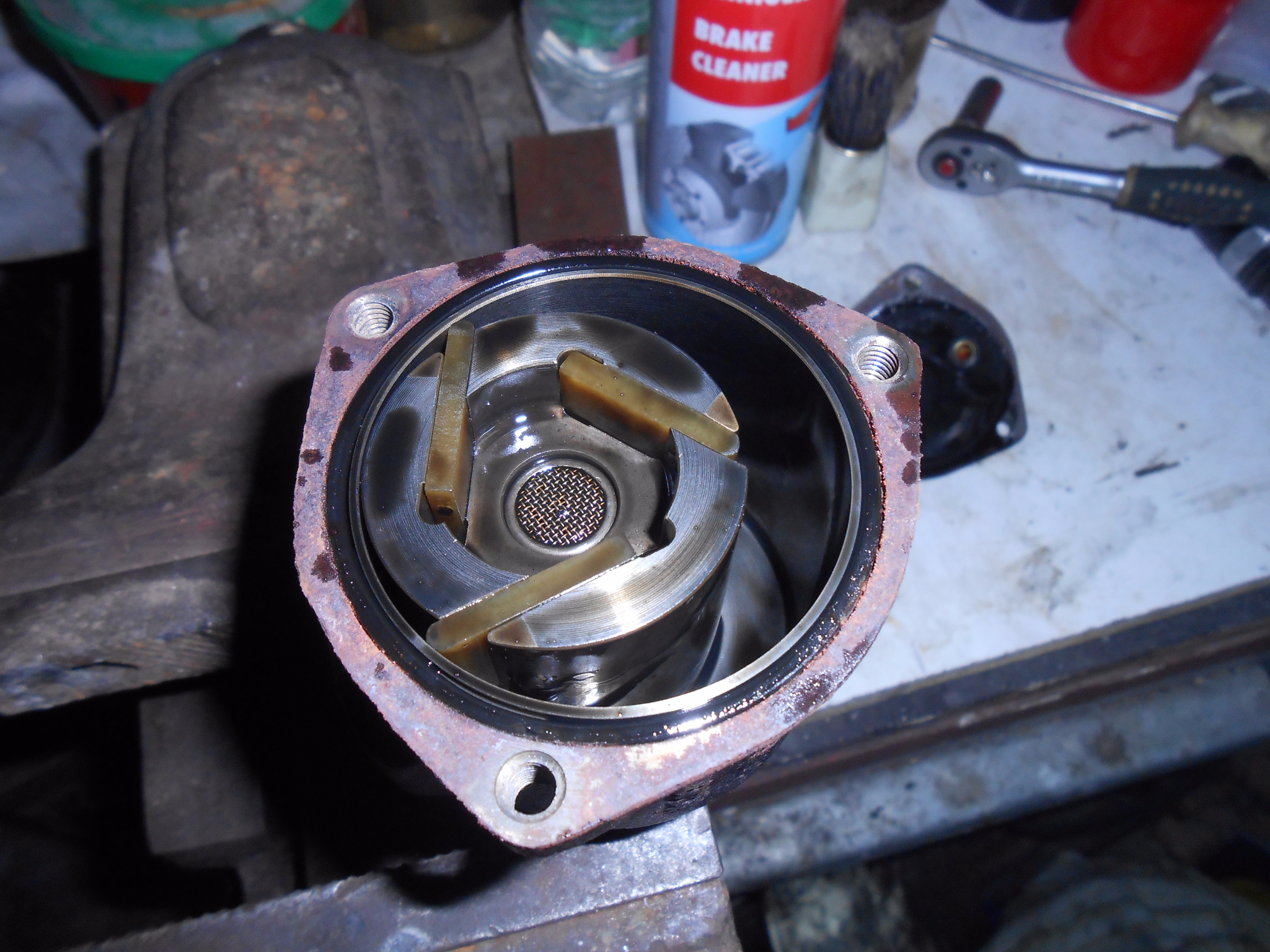

Следва отваряне на капака на помпата:
На цилиндричната повърхнина и седят следите от шлифоването
. О- пръстена на капачката е станал твърд и квадратен, навярно заради него нямах достатъчно вакуум.

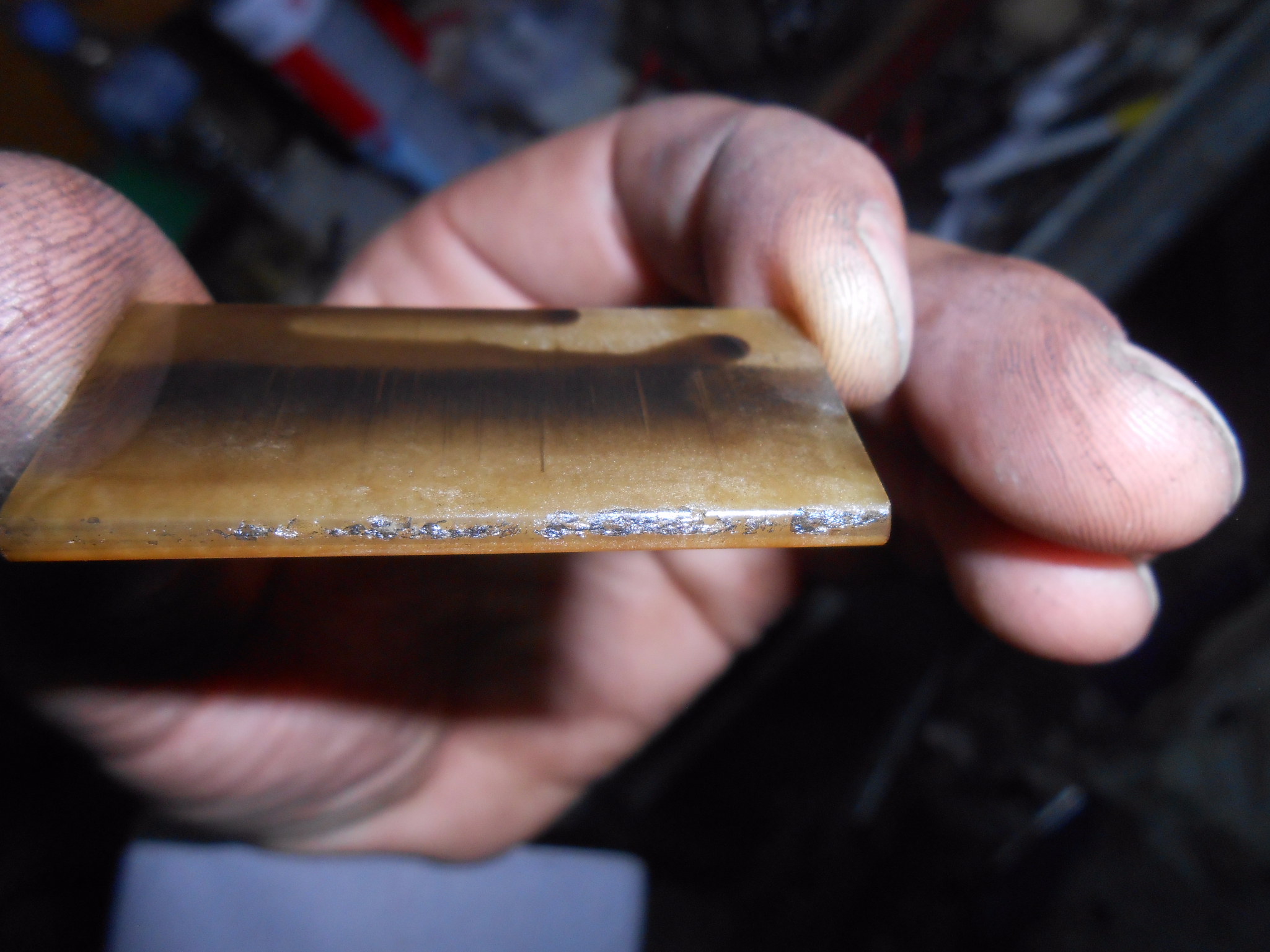

Лопатките имат язвички в частта с която са контактували със стените на помпата, затова ги обърнах за да трият с неизносената си страна.

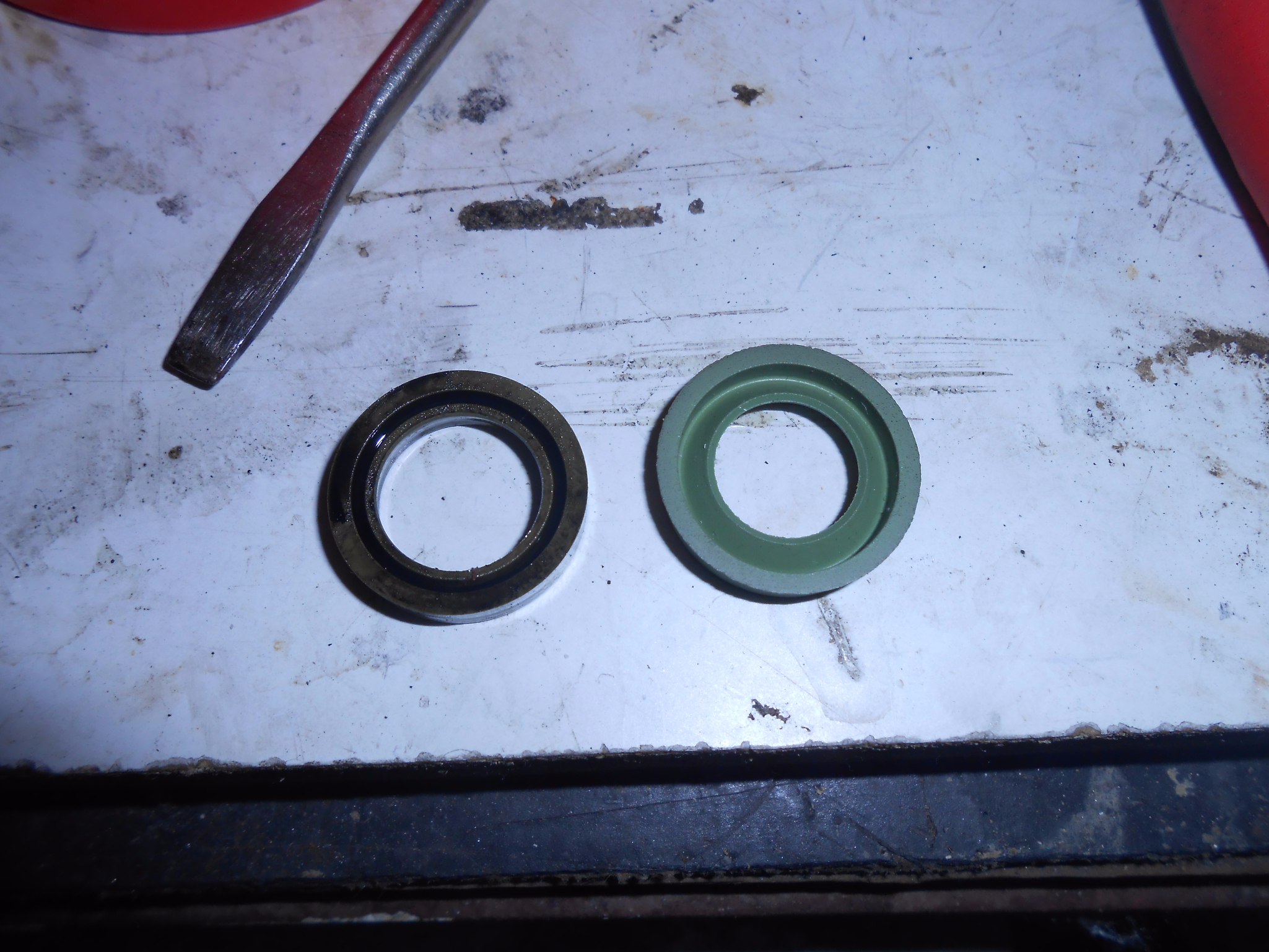

После сменяме о-пръстена към блока и к-маншетът за вала на маслената помпа. Тук само са демонтирани уплътненията и са почистени каналите
К-маншетът си беше мек, но вътрешния му диаметър е видимо по-голям от тоя на новия, по точно с 1 мм по-голям

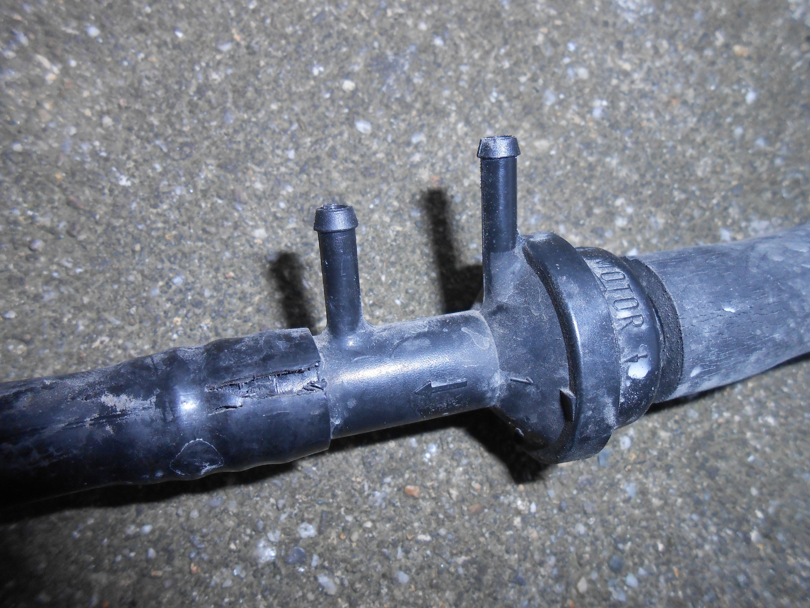

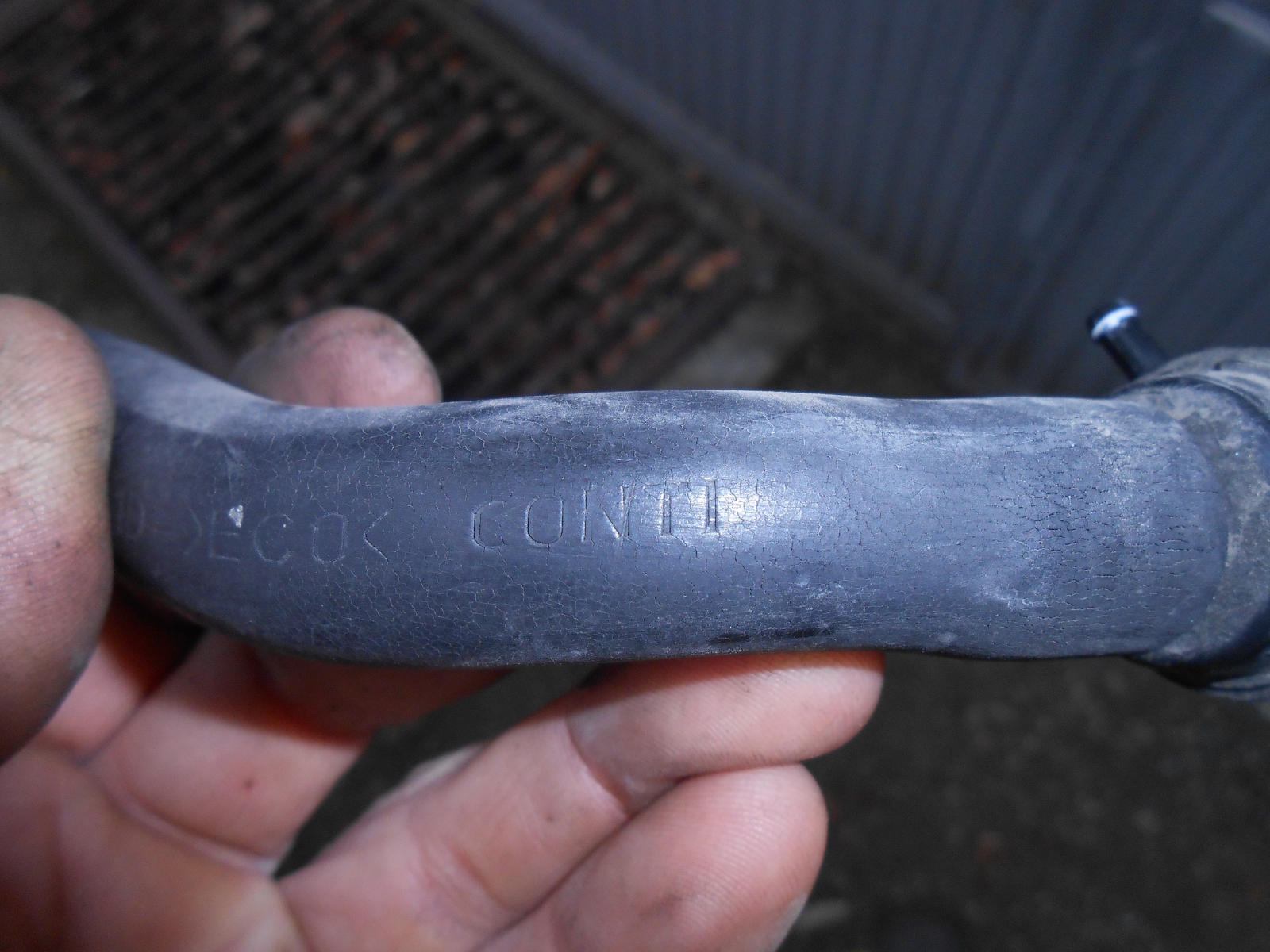

Открих че имам цепка на тръбата подобна на тази:
Ще трябва да сменям тръбата.

Ако ти позволява дължината на тръбата,отрежи до здраво и отново набий клапанчето.

Re: Sharan 7m 1.9 TDI AFN 1997 Смяна упътнения на вакуумпомпа.
Снимката не е от моята кола. При мен не е толкова зле.
Ще я сменя цялата като се запролети, защото достъпа до нея е труден и ще трябва да поразглобявам доста.

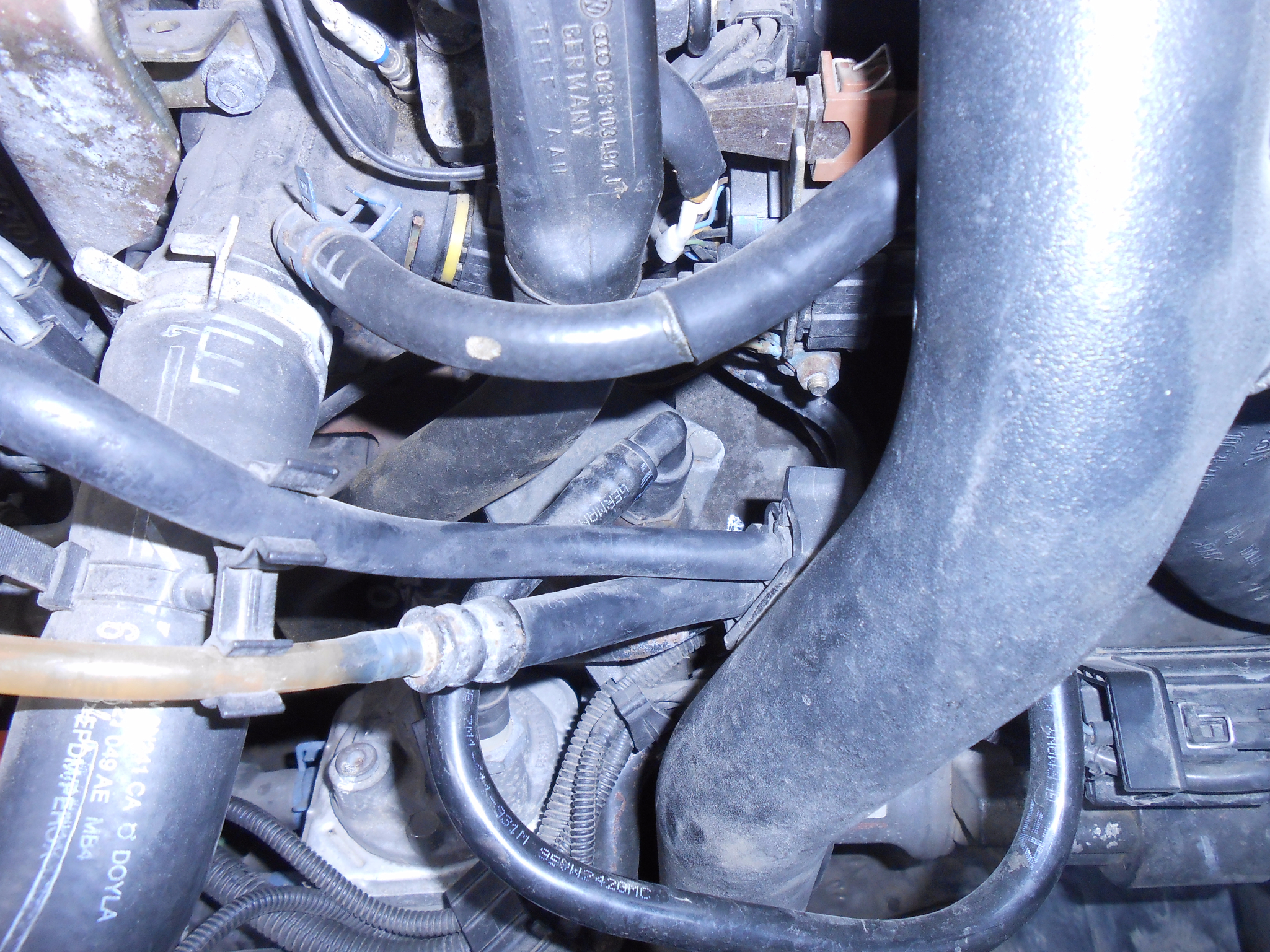

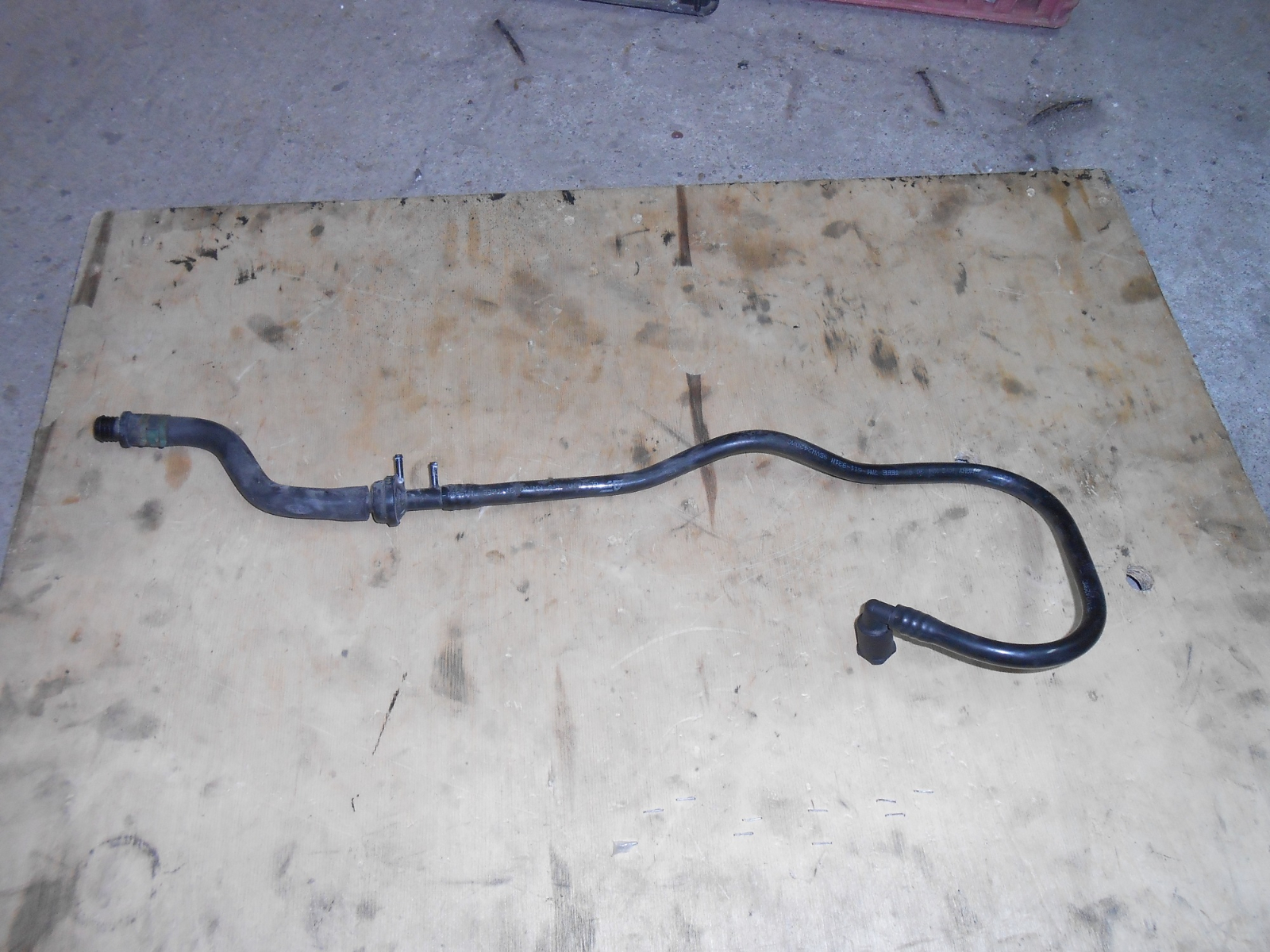

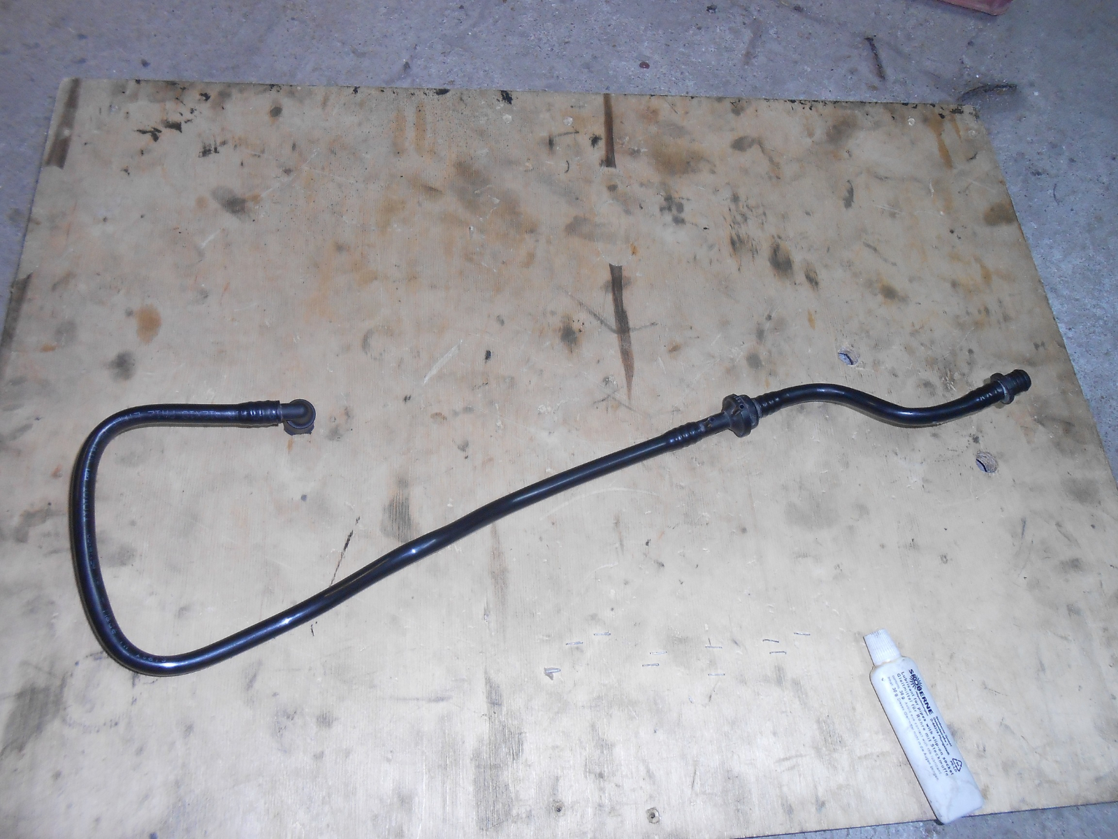

Днес ми остана време да се занимая с тази тръба. Сваля се лесно стига да успее човек да си натика ръцете до нея. Има само един крепеж близо до възвратното клапанче.
Ето я и нея:
Цепката е отдолу затова не я бях видял досега.

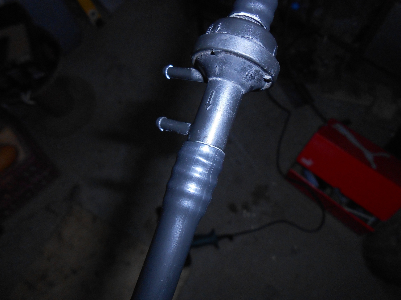

Явно не и е първи ремонт защото тръбата между клапанчето и сервото е сменяна с някакво водно съединение, което вече се е напукало повърхностно.

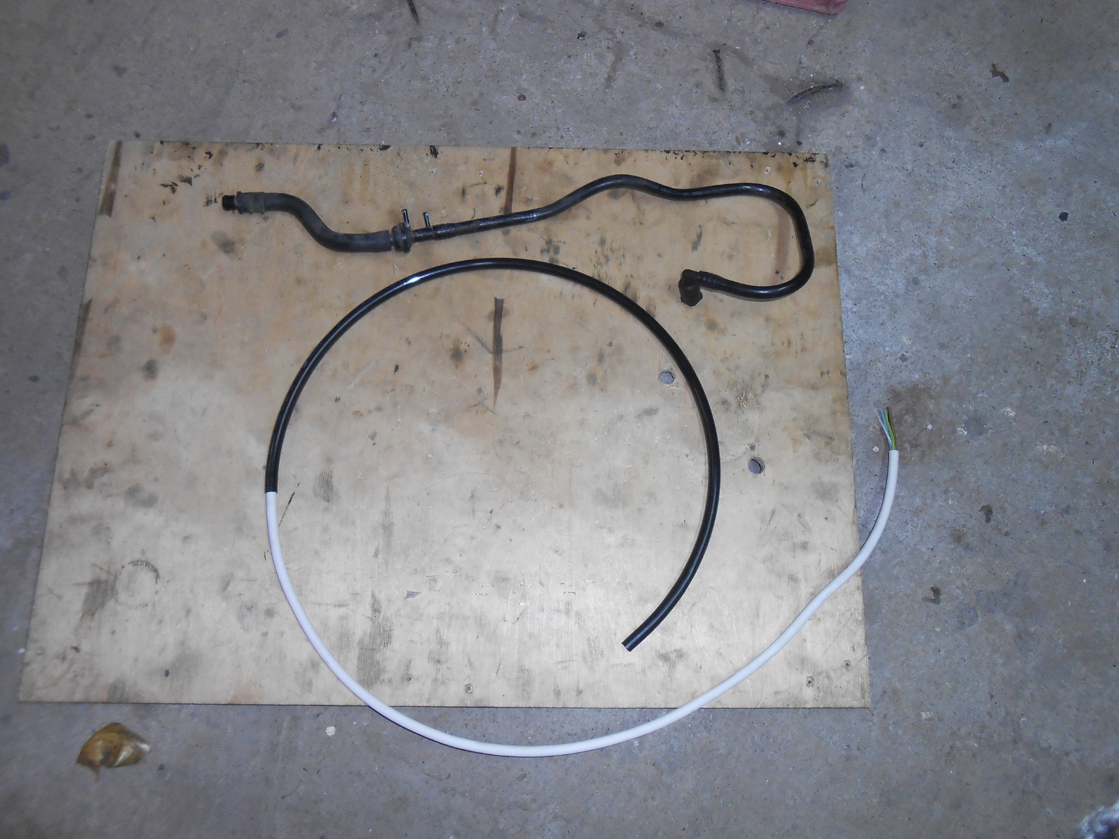

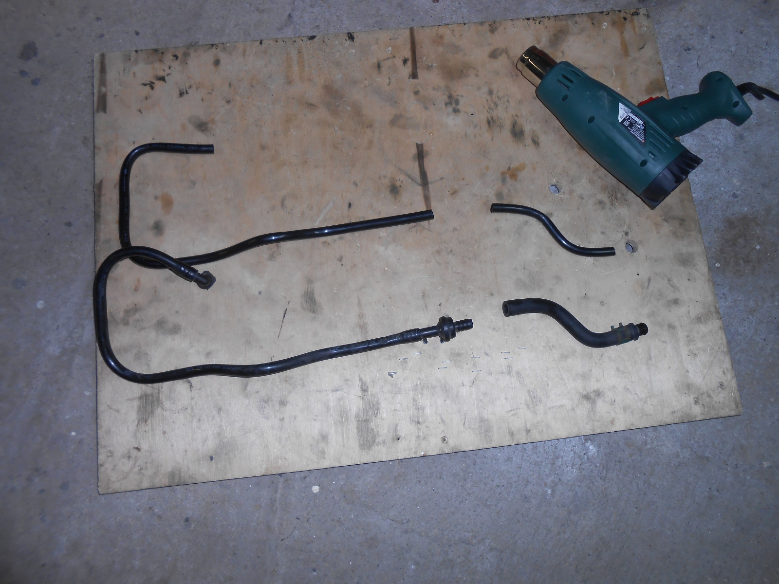

Ето ги и материалите за ремонта.

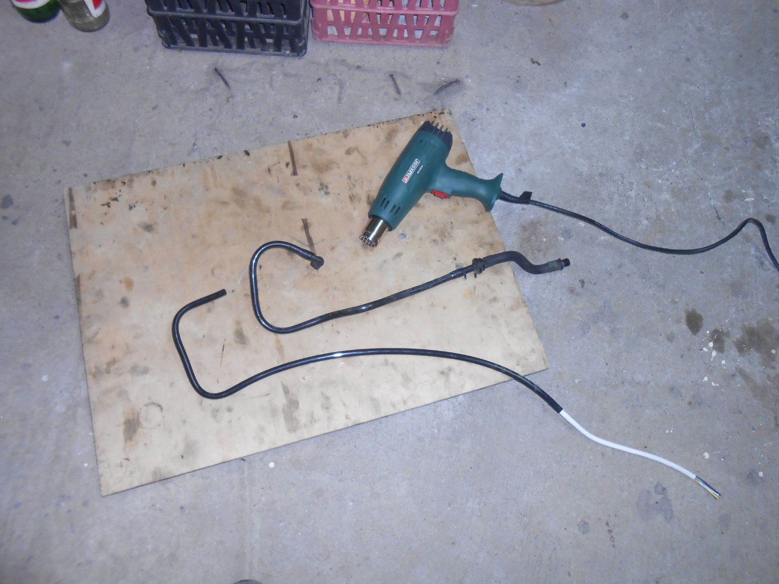

Тръба за сгъстен въздух от Полиамид 12 с диаметър 12мм и дебелина на стената 1 мм и кабел ШВПС 4х1,5 за огъването.
Напъхваме кабела в тръбата и започваме завой по завой да нагряваме огъваме и охлаждаме, докато се получи желаната форма.
Ето я и нея:

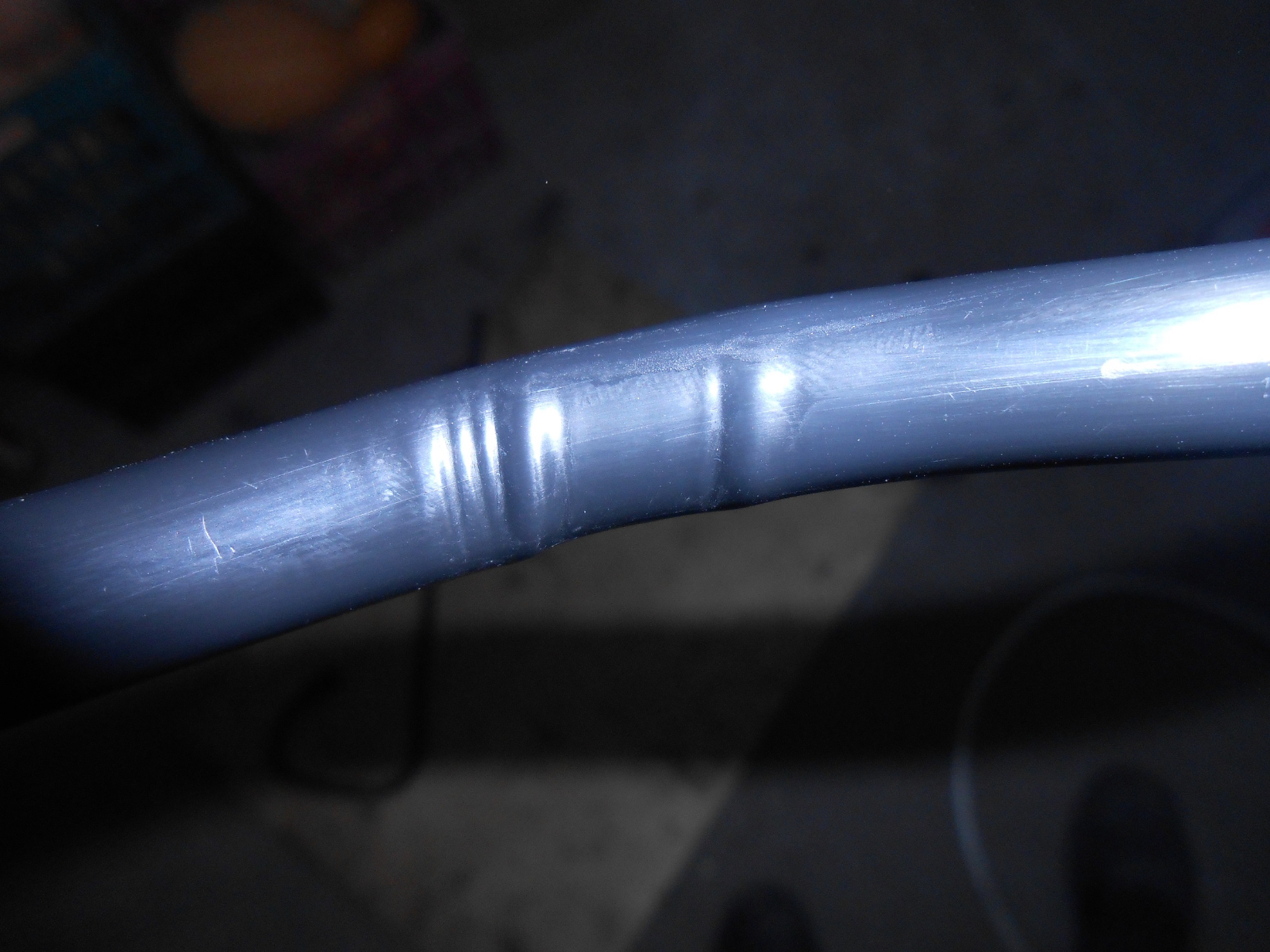

Внимавайте да не претоплите тръбата, че се получават гънки по завоите:
Накрая подрязваме краищата на тръбите до необходимата дължина.
И натопляме краищата за да набием щуцерите в тръбата:
Ето го и крайния резултат:
Сега прави още по-дълбок вакуум (приближава -1bar) но пак издиша от някъде дългата част на тръбата. Не е голям проблем теча е доста по-малък от преди и поне тръбата няма да се сцепи скоро

Привет, колега Goppa.
От къде успя да намериш гумените уплътнения? В магазините за авточасти намирам само n90414601. Предполагам от официален дилър.
Поздрави.
Поздрави.
- goppa
- VW експерт
- Мнения: 7988
- Регистриран на: Вто 04 сеп 2012 19:25
- Автомобил: Seat Alhambra
- Двигател: CFFB
- Местоположение: Горна Оряховица
Re: Sharan 7m 1.9 TDI AFN 1997 Смяна упътнения на вакуумпомпа. Ремонт на вакуумен маркуч
Няма афтърмаркет за тези уплътнения. Само официалните дилъри ги доставят.
