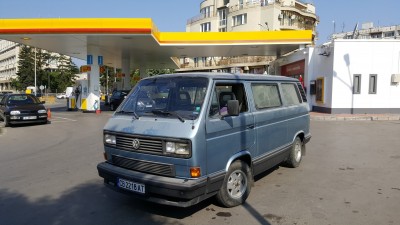

Eто ме и мен, най-накрая събрал кураж да покаже буса :mhihi
Представям Ви моят Т3 Каравеле, 1.6 ТД JX с петстепенна скоростна кутия. Буса е произведен 1990 год, но за съжаление не е стопанисван по най-добрия начин преди да попадне при мен преди две години. Могат да се намерят всякакви ъпсурдни ремонти, като започнем от изолиране на кабели с медицински лейкопласт, рапидки и пр. Ламарината е в общи линии в добро състояние, има някои ръжди, но за щастие до момента сериозно изгнило или тръгнало натам не съм намерил. Външния вид даже все още хваща око :mhihi е поне моето де.

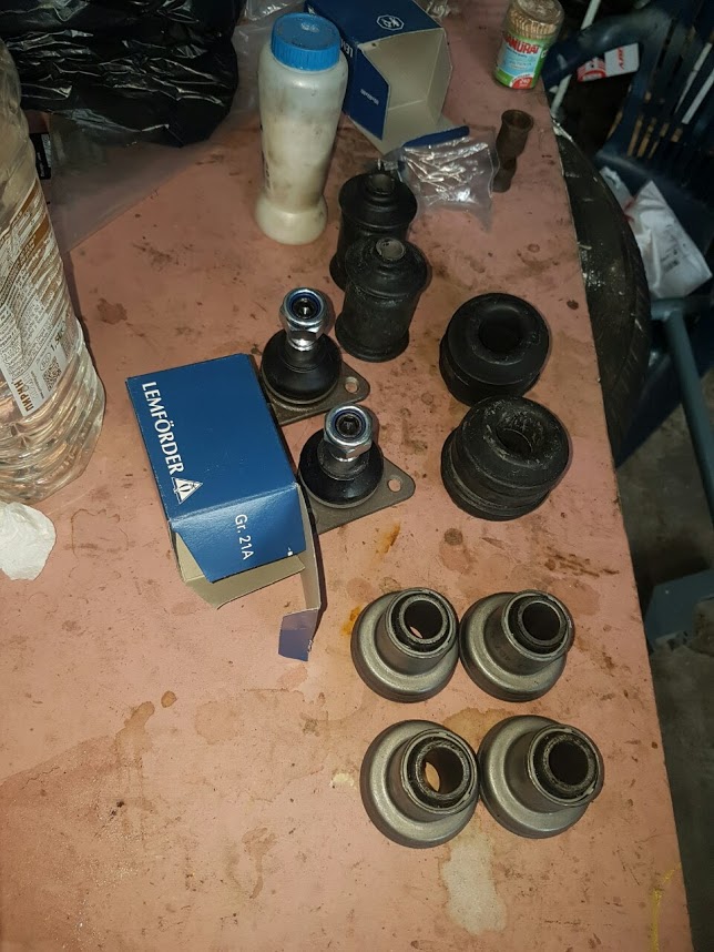

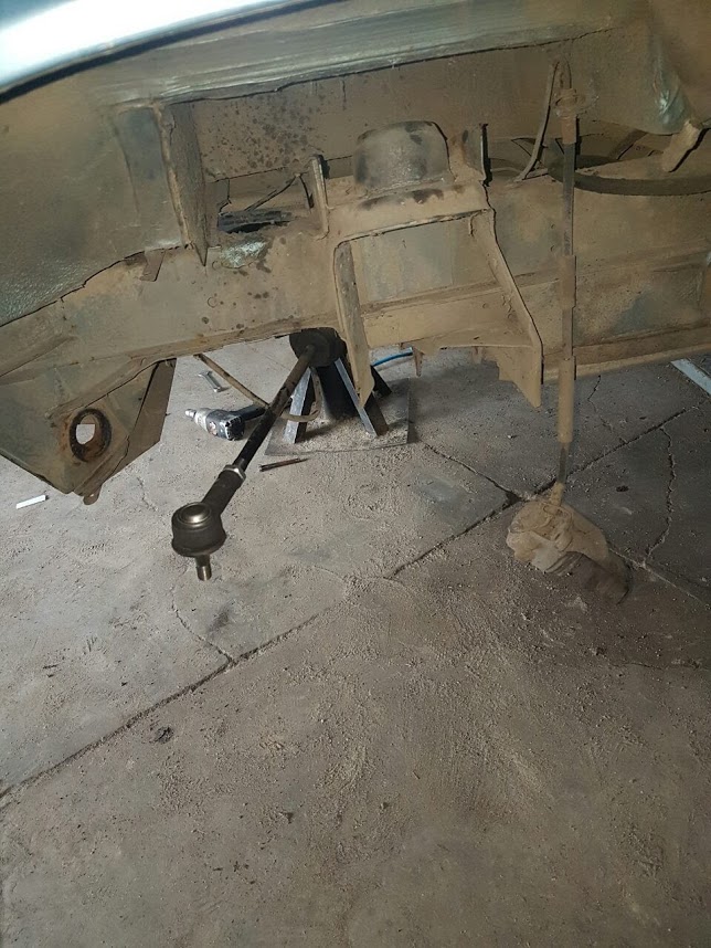

След това се започна с едно, но накрая се направи доста повече от планираното, но все още неудовлетворяващо ме. Въобще не ми харесваше трудното въртене на волана и големия му луфт. Луфта беше поради прекомерното износване, което според мен беше достигнало вече опасно състояние. Може би в по-голямата си част окачването на буса да беше така както е излязал някога от завода.
Цялата предница беше разглобена

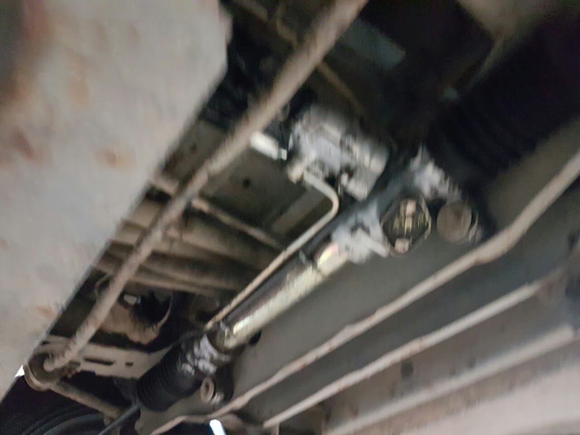

Кормилни накрайници, шарнирни болтове, втулки подменени с нови. Главния виновник, заради който се започна - хидравликата - също монтирана на мястото си.

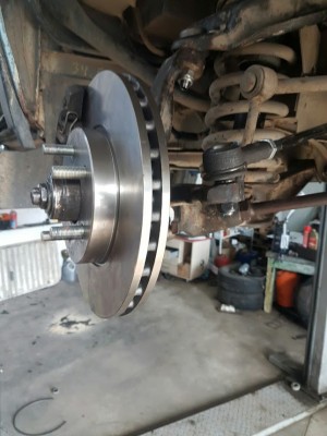

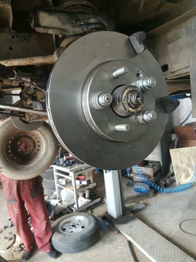

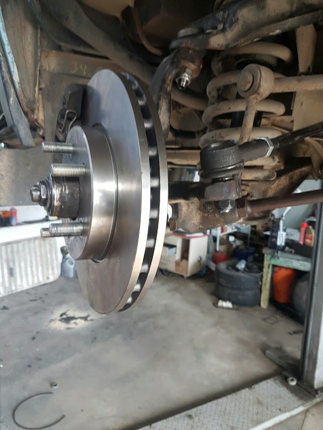

Така и така предницата се разглобяваше, реших че трябва да направя ъпдейт на спирачките. Преди да почнем да се засилваме трябва да можем да спираме :mhihi Направих добре познатия от няколко проекта в клуба вече ъпдейт на спирачките към дискове на 288 мм и апарати от Ауди А6 / Пасат Б5.
Заедно с дисковете смених и лагерите. Барабаните отзад отстъпиха място на дискове с апарати от Ауди Б7 комби. За да може да се използва потенциала на спирачките смених и сервото с по-голямо от БМВ. С големите дискове оригиналните 14 цолови джанти нямаше как се върнат обратно, отделно стандартния размер гуми ми малееха много. На тяхно място сложих 16 цола Борбет А на 7.5J и ЕТ30. с гуми са 215/65/16.
Т3 има добри спирачки, но с новия сетъп педала на спирачката стана мек и чувствителен като на лек автомобил. Много съм доволен от резултата, замерванията по време на техническия преглед също бяха перфектни.

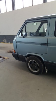

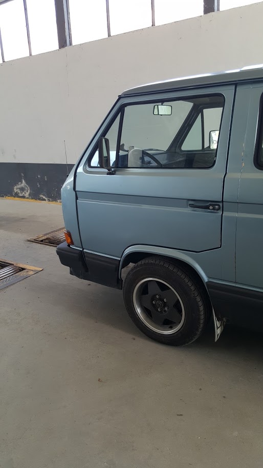

Сега трябва да намеря как да сложа капачката на предната лява джанта. Опира в капачката под която знам че се намира жилото на километража. Възможно ли е малко да се скъси капачката? Някой има ли опит с това?
На задните колела трябва малко да скъся шпилките и капачките на джантите ще си паснат перфектно на местата.

Доста добро бусче извади, па като гледам как си се засилил и още по-добро ще стане! Виж дали можеш да скъсиш шпилките от зад, в смисъл за не станат къси и после да скубем коси. Едни фланци те оправят перфектно според мен.
Успех!

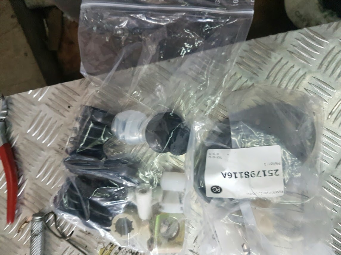

В началото скоростния лост се движеше като лъжица в празен буркан :mhihi Нацелването на предавките си беше на късмет и на магия. Изцяло подмених ементите по лостовата система на скоростния лост и нещата си дойдоха на мястото. Като че ли има още накъде да се регулира, защото първа и задна скорости влизат малко по-трудно.

Здравей колега ! Бусчето ти е супер и като гледам ще става още по-хубав ще става. Да те попитам от къде закупи ремонтния комплект за скоростите интересува ме ябълка маншони чашка има ли в комплекта?
Ivo_
Мнения: 741
Регистриран на: Вто 06 дек 2005 8:48
Автомобил: MK3 + T3 + МК5 Plus + MYLR
Re: T3 Caravelle
Мнениеот Ivo_ » Пон 30 окт 2017 14:16
Частите за ремонта закупих от vwbusshop.де, има ги на много места включително и във ФВ класикс. Дали качеството е същото не мога да кажа. Виждал съм различни комплекти при различните продавачи, аз разглеждах доста опции и накрая избрах този продавач. Аз си взех ремонтния комплект за избирача и допълнително закупих маншоните и разни дреболии, които не бяха в комплекта. Вдигайки буса на подемник забелязах че е единия от маншоните, там в края на щангата където са двата маншона един срещу друг се е скъсал. Дали е в резултат на монтажа сега не мога да кажа, но със сигурност при следващото разглобяване, може би когато дойде времето за работа по дъното ще се смени пак.
