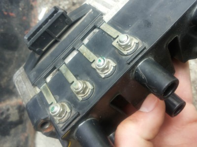

След като я сложих на първото палене беше добре и излизам на пробно кръгче. И пак ту са всичките цилиндри ту се губят. :banghead :banghead :banghead Почна се едно мислене, чудене, ровене из форуми, преглед на всички букси, кабели, пръскане с контактен спрей. Остана само една връзка да проверя, между комутатора и бобината. Ама викам няма как да е от там то бобината с комутатора си вървят комплект нови. Надигнах пластмасата дето закрива връзката и гледам не са затегнали гайките. :censored2 :censored2 :censored2 Стегнах ги и всичко заспа. Снега се беше се стопил вече и усмивката след пробното кръгче вече наистина беше голяма. :biggrin
За ейтея гайки става въпрос. Самоче на чисто новата бобина.

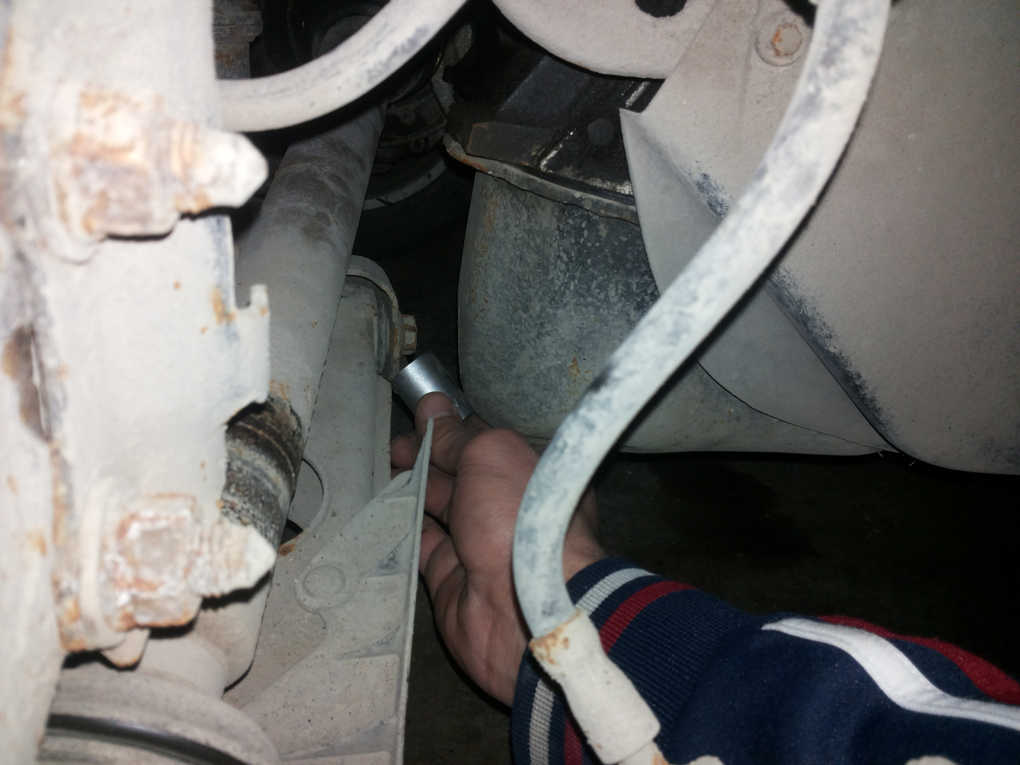

Намерих носачи от б4-ABF, и трябваше да ги сменя. Левия смених лесно. Отдясно обаче се оказа ,че немога да развия болта на малкия тампон. Картера на VR6-а стои много близо до носача и немога да сложа камъка, за да развия болта.
Последва източване на маслото и сваляне на картера.
Така вече се работеше
Сложих и нов филтър.

potrebitel19 написа:. Картера на VR6-а стои много близо до носача и немога да сложа камъка, за да развия болта. Последва източване на маслото и сваляне на картера...
:eek
просто се освобождават двата тампона на двигателя и същия се повдига.
Не съм се сетил за това.
Колега Voluminer носачите имат малко разлика в дупките за шарнирния болт. Вече ползвам конусни шарнири, а при тях двете крайни дупки са малко по-раздалечени от старите които ползвах с контра болт при моното. Затова търсих от б4-ABF. Той е стакива шарнири.

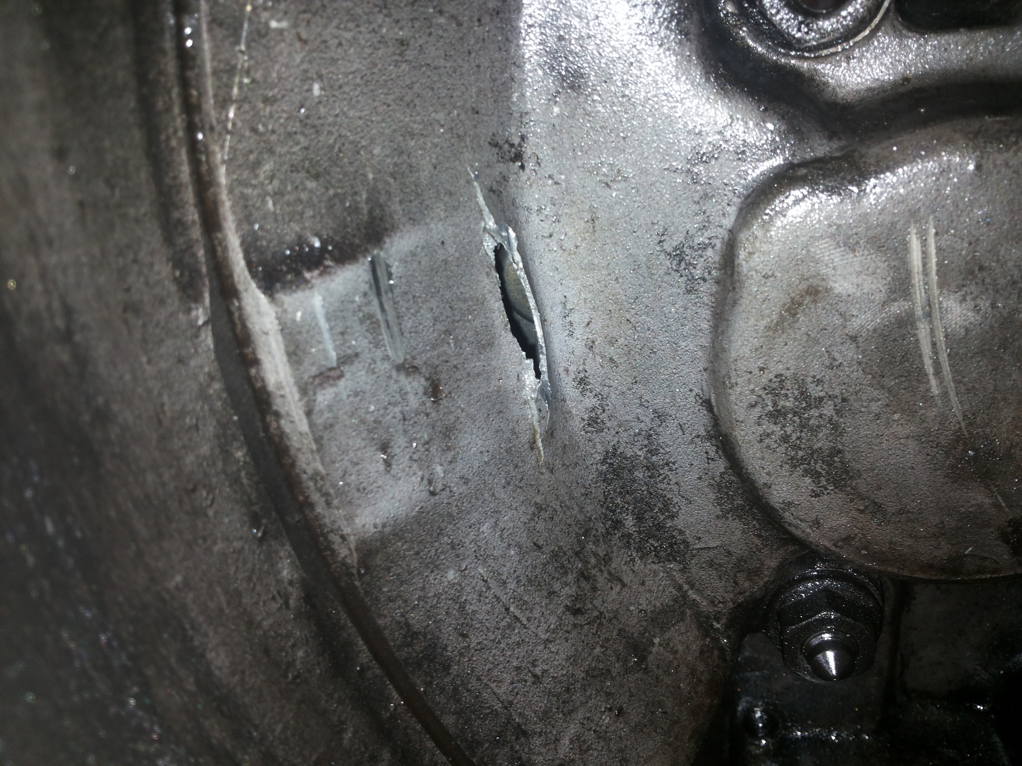

Една седмица след Крушуна нещо протече отдоло.
Явно от скоростната кутия
За по-лесно (поне на мен ми е по лесно) извадих двигатела с кутията.
Ето къде беше проблема

Това е следствието. Проблемът е много по-сериозен и е вътре в кутията. Като цяло си късметлия, поправимо е, обикновено оста на сателитите влиза при съединителя и кутията става салата. Търси ос от новия тип, с подобрено мазане е, ако ще я ремонтираш. Кутия или камбана за вр6 е кът.

Свалих капака на кутията от към петата, и се отказах да продължавам по-навътре. Направо я занесох на познат който има сервиз, за да я направи.
Това е изядено от чопа на диференциалът. Така каза моя познат. (аз не разбирам от ск.кутии)

Aко твоя майстор не е сменил оста на сателитите в дифа,за която ти писах, (чопа както му казваш), а само я е заварил за касетата, след не много време ще ти се взриви кутията :exclaim
Оста не излиза случайно, поради влошено мазане сателитите са се вкопали в нея. Около 40лв е нова ос от новия тип, при който конструктивния проблем с лошото мазане се решава.
