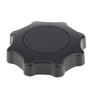

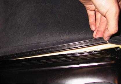

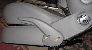

Слага се седалката на удобно място и се свалят въртоците от лявата страна на седалката. Единия върток е на щипки и се вади внимателно с отверка, другия който е за гърба се сваля само с издърпване. Махат се и декоративните капачетата на механизма за повдигане на седалката, след което се развиват вичета със еврейска звезда. Сваля се и пластмасовата дръжка за повдигане на седалката. Долу от пред на седалката има винчета които държат двата декоративни капака един за друг, които също се развиват. Сложете седалката да легне за да виждате щипките на капаците отдолу. Внимателно се вадят щипките и след това се издърпват капаците леко надолу за да се освободят от канала където е пъхната и кожата. Капака които е от дясно до мястото на колана се издърпва внимателно навън за да може да излезе.

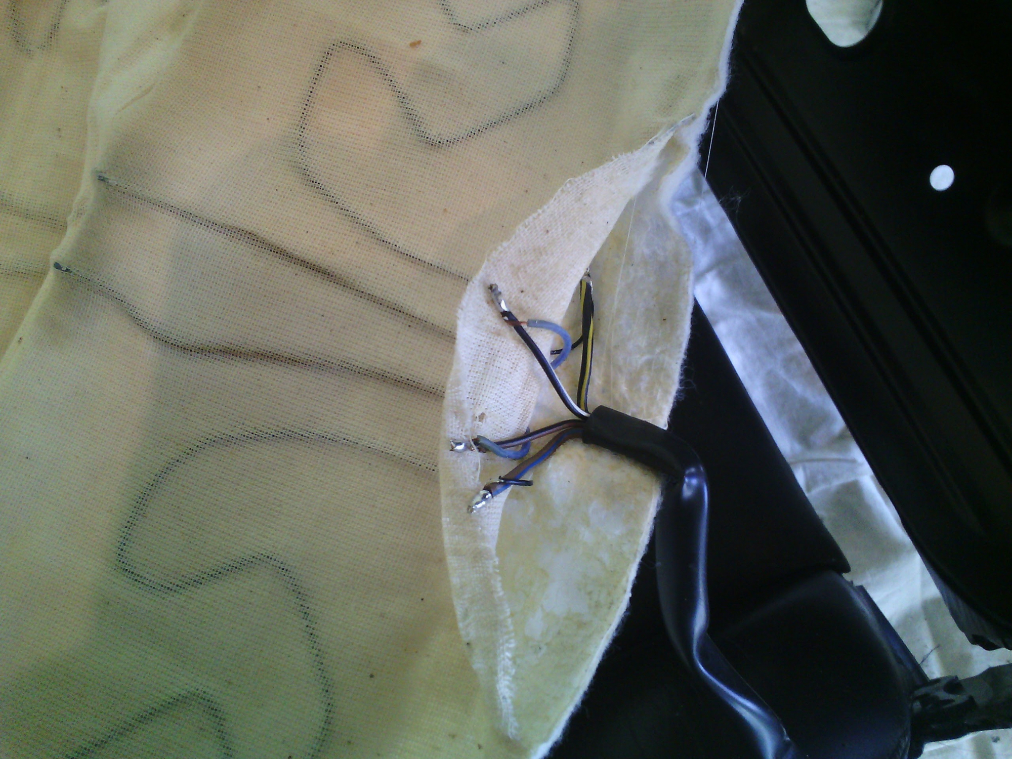

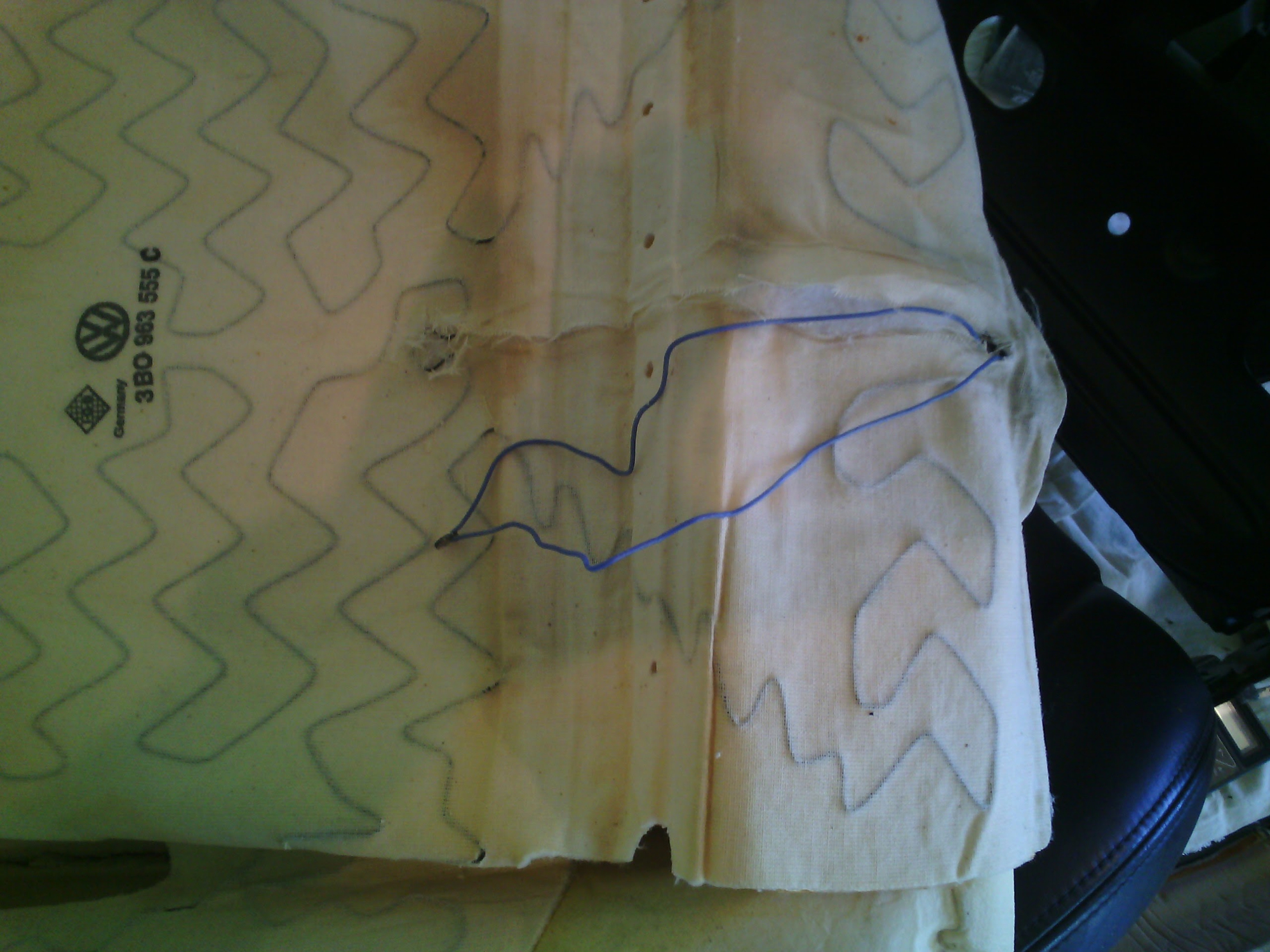

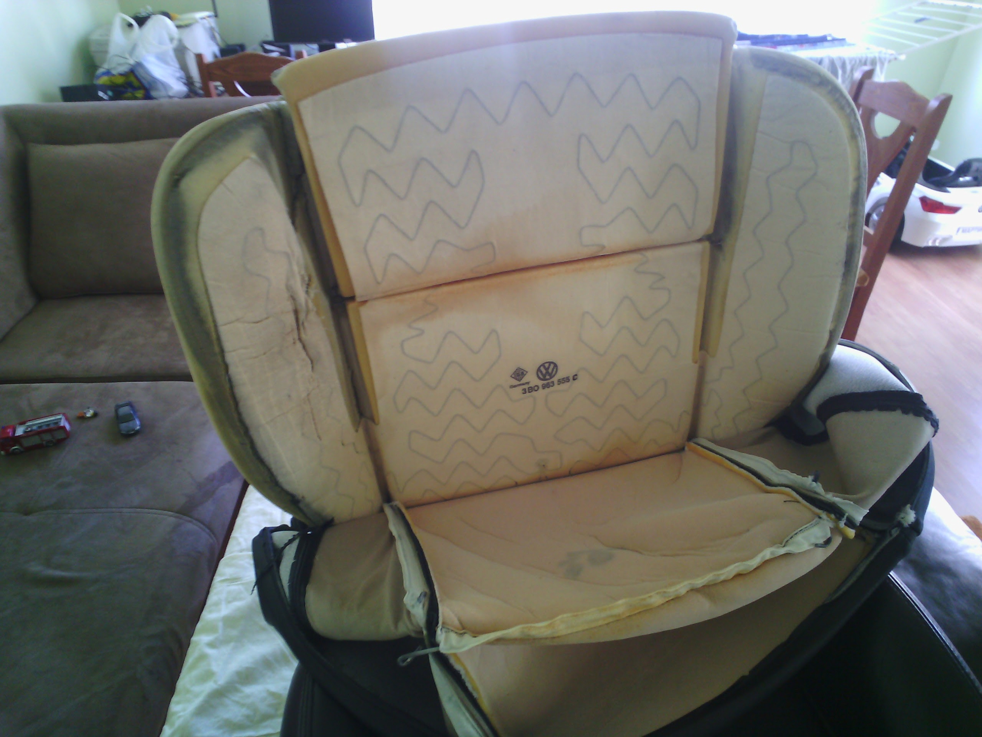

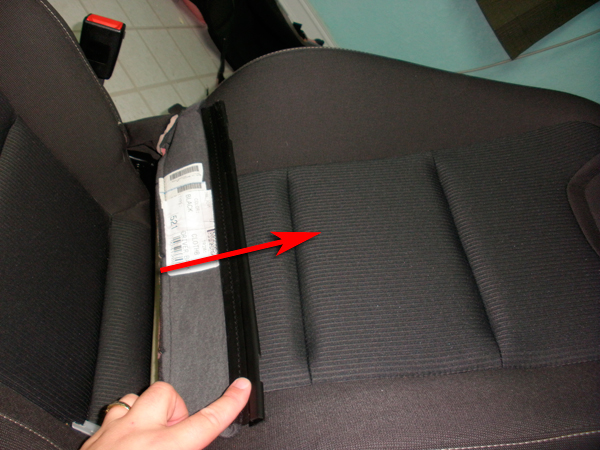

До тук беше лесната част. Сега се измъкват краищата на тапицерията от седалката. Така се отваря седалката. Краищата се държат от всички страни на седалката отдолу в улей. Вече може да се изкара седалищната част от седалката. Внимателно се изважда кожата да остане на теловете. Теловете се отварят леко с остри клещи или отверка и се вадят един по един веднъж по вертикалната част на седалката и веднъж по хоризонталната част. Има 4 места с по два такива. След което се маха тапицерията от седалката. Вече се вижда отоплението. В задната част на седалката има 4 кабела които са запоени и са увити с изолирбанд. 2 от тях са за отоплението и 2 от тях (в средата ) са за термодатчика. Маха се изолирбанда. Внимателно разрязах с ножичка горната част на отоплителната част за да мога да извадя кабела. Поялник , кабел и подмених скъсаните кабели на термодатчика. След което по същия начин се сглобява.
За да стигнете до облегалката не е необходимо да се сваля седалищната част !
Облегалката се държи на подобен улей със пластмасови накрайници от задната страна на облегалката . Разкача се и се повдига средната част на облегалката. Там историята е подобна, само дето няма термодатчик.
Пускам и малко снимки , съжалявам но не можах да направя клип защото нямаше кой да снима :). Успех на всички с начинанието. Не е толкова сложно, но изисква време. На мен ми отне 6 часа.
Болтове под седалката , развиват се с еврейска звезда
Върток със щипки намира се от лявата страна
Капачета и винчета с еврейска звезда

Това са пластмасовите лайсни (края на тапицерията) които влизат в улука

Това са допълнителните снимки които не успях да кача в поста
4-те кабела в задната страна на седалищната част
Скъсаните кабели
Сваляне на тапицерията от теловете
