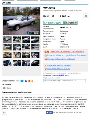

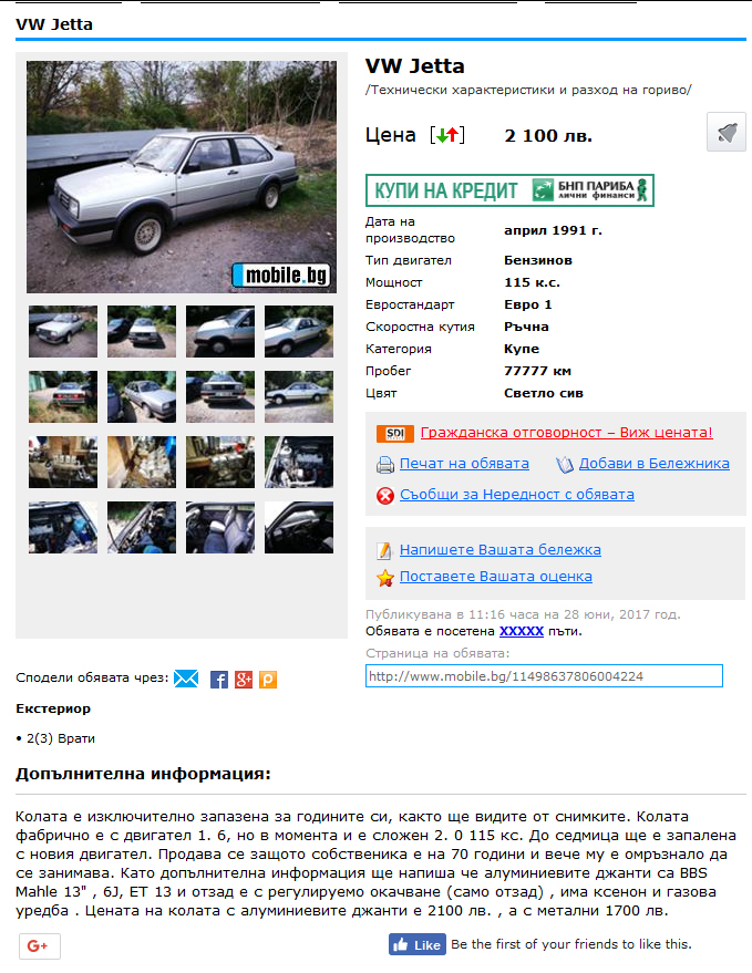

Обявата я имаше и в mobile.bg:
mobile.bg
Vlad777
King of the Road
King of the Road
Мнения: 20429
Re: Private Jet Traveller
Мнениеот Vlad777 » Сря 06 дек 2017 12:38
Това е копие на обявата във форума:
anticop написа:Здравейте колеги, мой приятел си продава Джетата и пускам темата вместо него. Колата е изключително запазена за годините си, както е видите от снимките. Годината на производство ще я напиша довечера. Колата фабрично е с двигател 1.6, но в момента и е сложен 2.0 115 кс. До седмица ще е запалена с новия двигател. Продава се защото собственика е на 70 години и вече му е омръзнало да се занимава. Като допълнителна информация ще напиша че алуминиевите джанти са BBS Mahle 13" , 6J, ET 13 с гуми 175/50/13 и отзад е с регулируемо окачване (само отзад) , има ксенон и газова уредба .
Мое мнение е че колата е за ценители, ще се радвам много ако я купи някой истински фен и след време да чета за нея в проекти.
Към колата ще се дадат много допълнителни части.Някой от тях са: допълнителен волан, чисто нови гърнета(цяла генерация), глава с карбуратори от мотор и много други. Човека е стругар и голям мераклия, но вече и годините са му много и май не му се занимава.
Цената на колата с алуминиевите джанти е 2100 лв., а с метални 1700 лв.
Намира се в София, тел. за контакт XXXXXXX

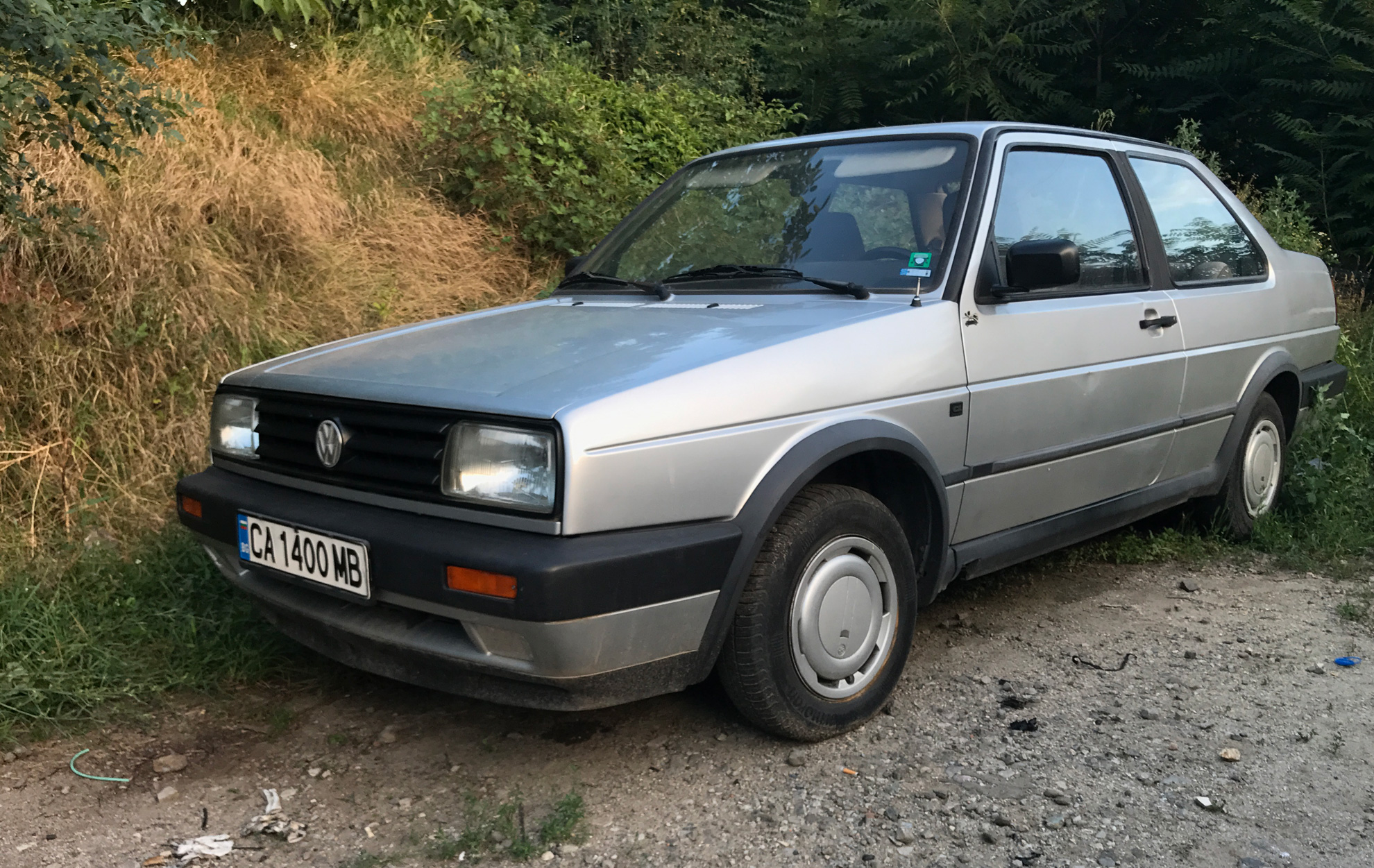

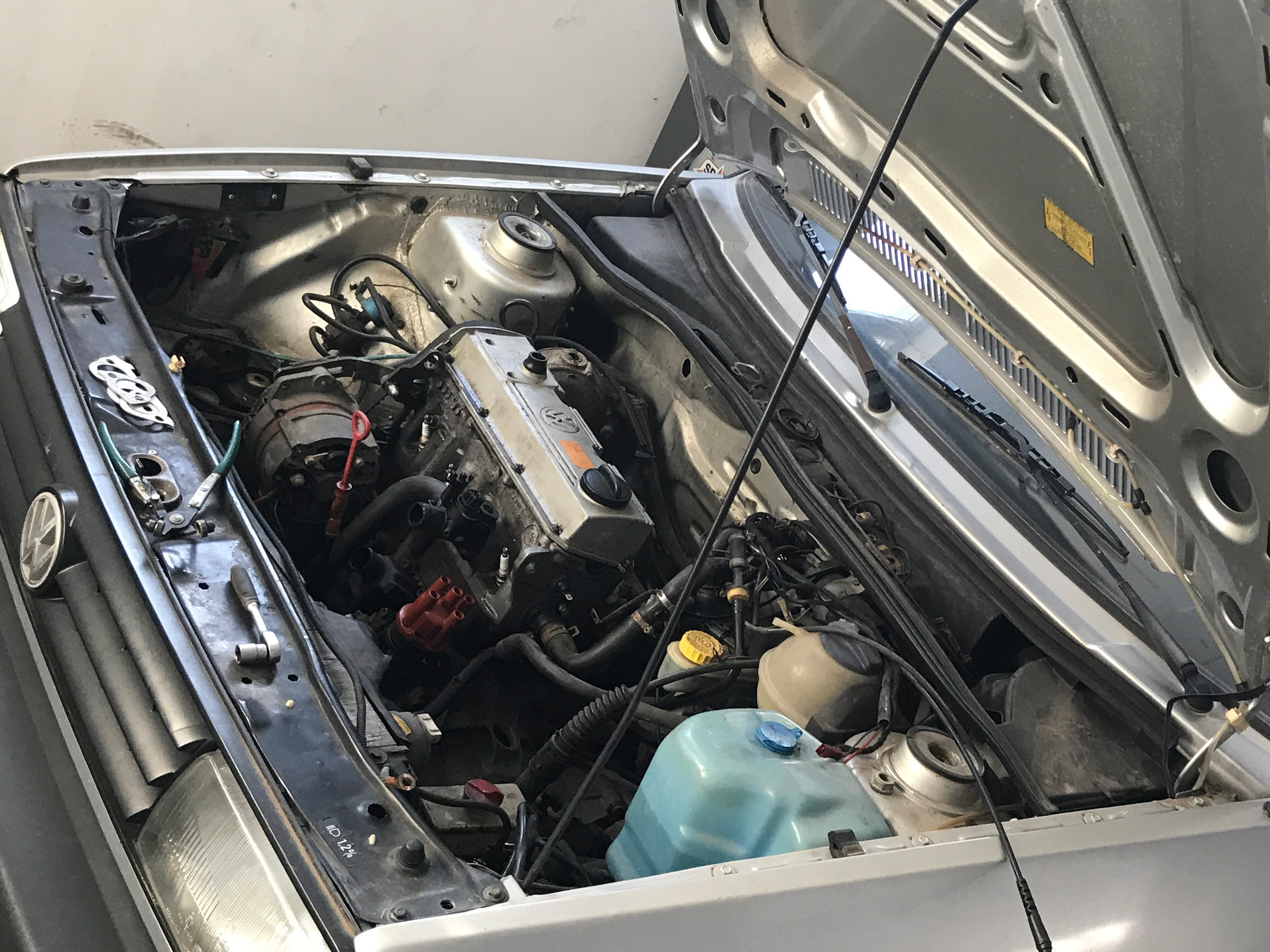

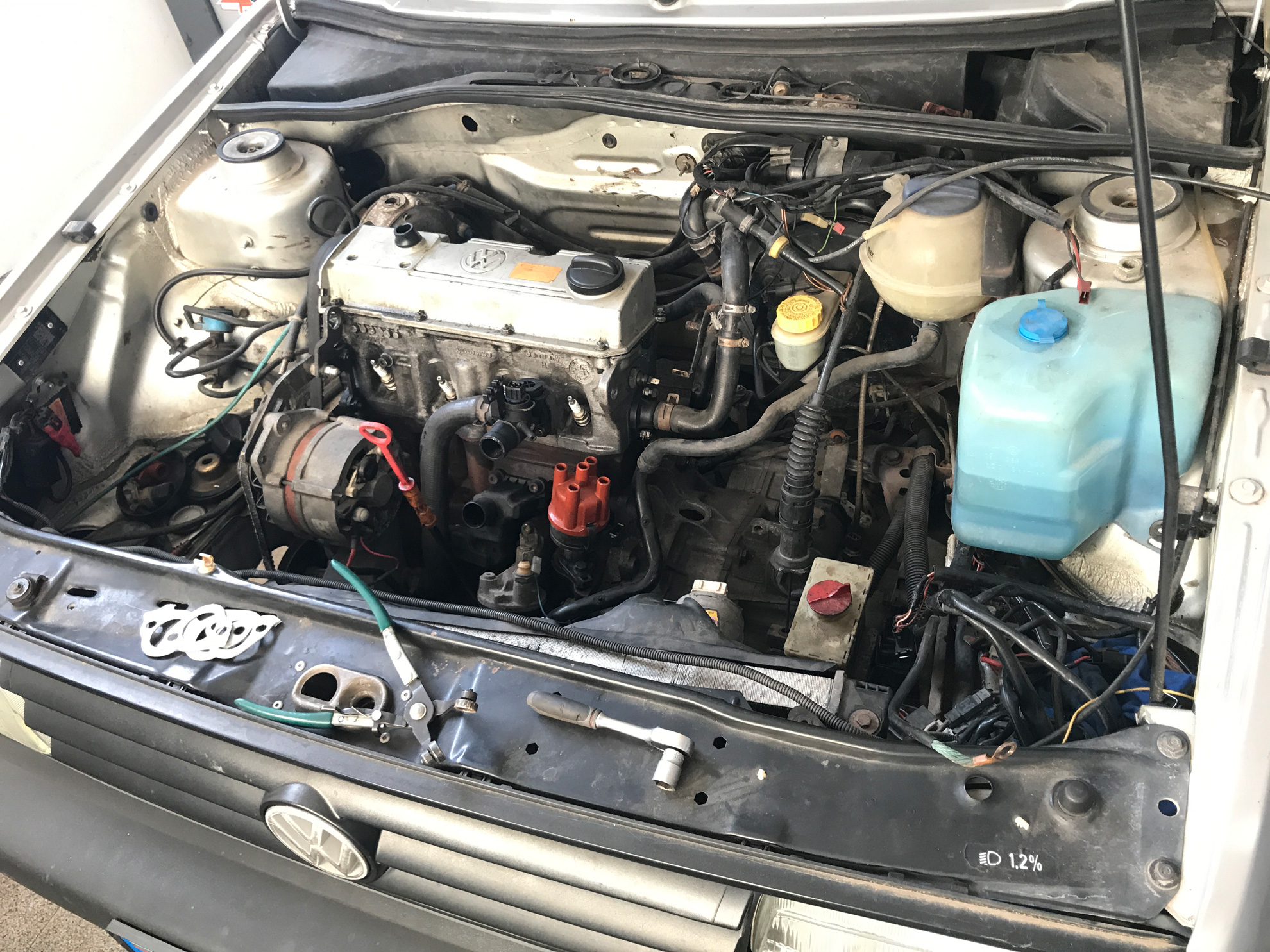

Колата оригинално е била с 1.6 PN двигател с карбуратор, който обаче е каран без масло и се е счупил. Затова собственикът го е изхвърлил и беше сложил в коша двигател от Golf 3 2.0 8v с код 2E. Двигателят не беше свързан електрически, а просто беше монтиран в коша, с болтове, завити на ръка.
Това е първата снимка, която й направих:

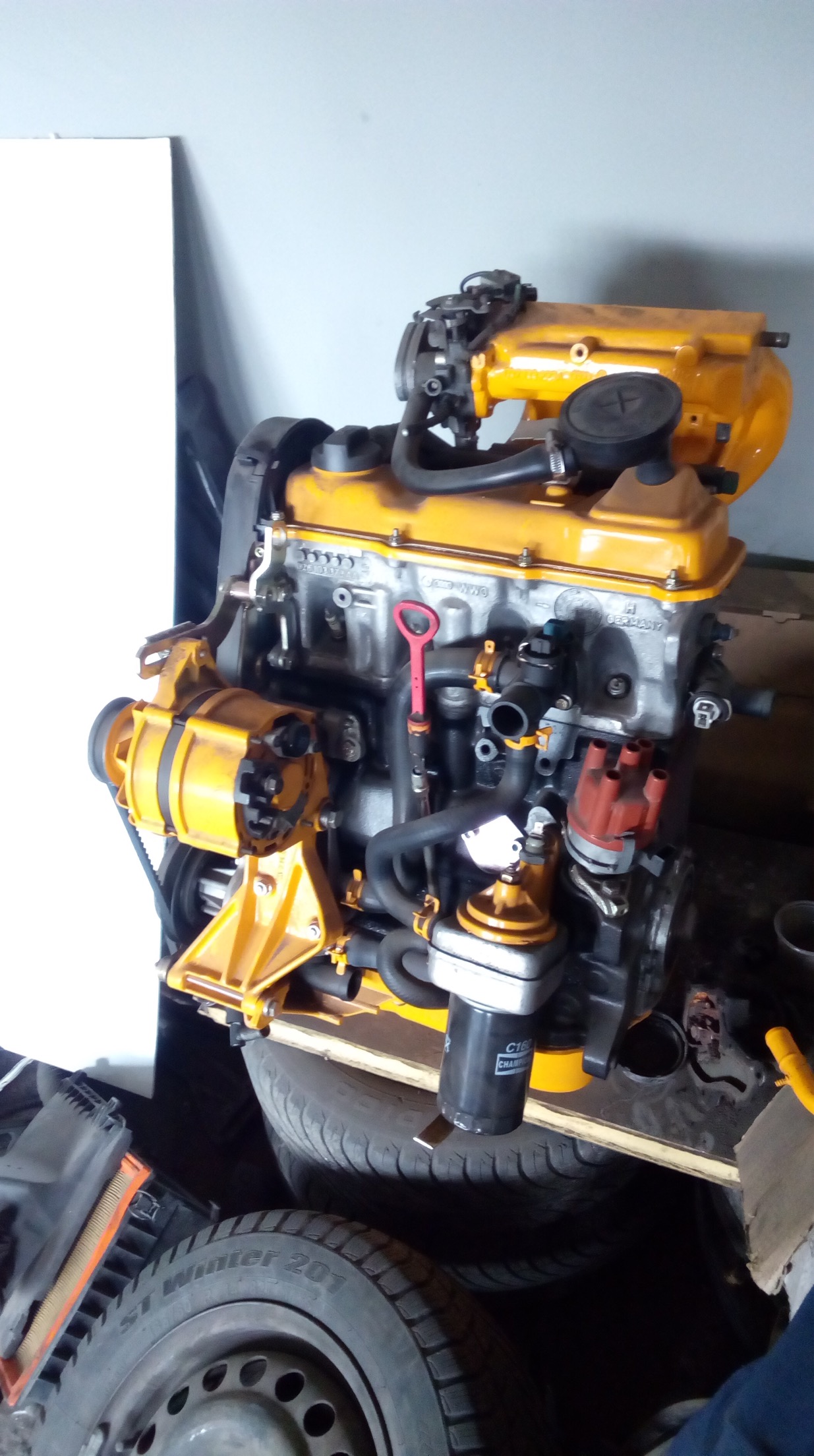

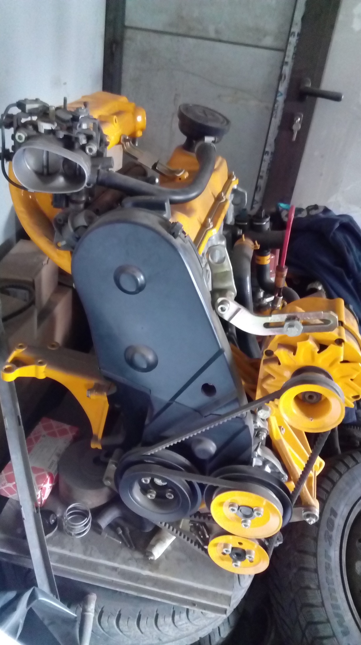

Оказа се, че собственикът си е жив и здрав, просто след като се беше счупила Jetta-та му изскочил рядък екземпляр Renault кабриолет от лимитирана серия и го взел, а за Jetta-та не оставали време и пари да се направи и затова решил да я продаде.

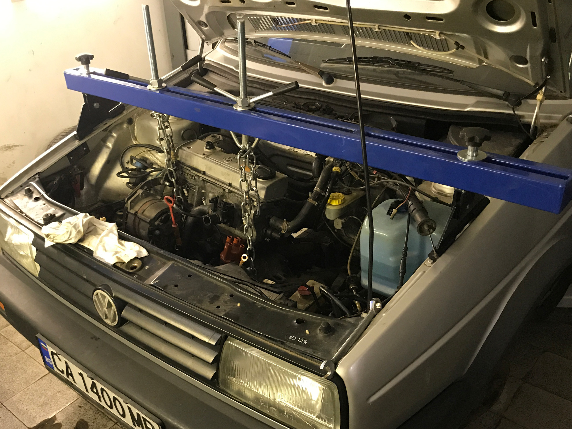

Той имаше идея колата да се направи с карбуратори и дросели от мотоциклет, но аз вече бях решил какво ще става с нея. Преди няколко месеца бях купил от познат ревизиран двигател PB за моя Golf 2 и много бързо събрах 2+2 :tnk и прецених, че този двигател ще отиде в Jetta-та:

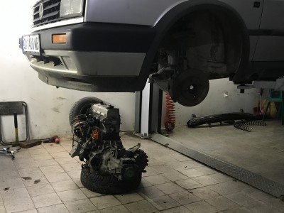

Мнениеот Vlad777 » Сря 06 дек 2017 13:19

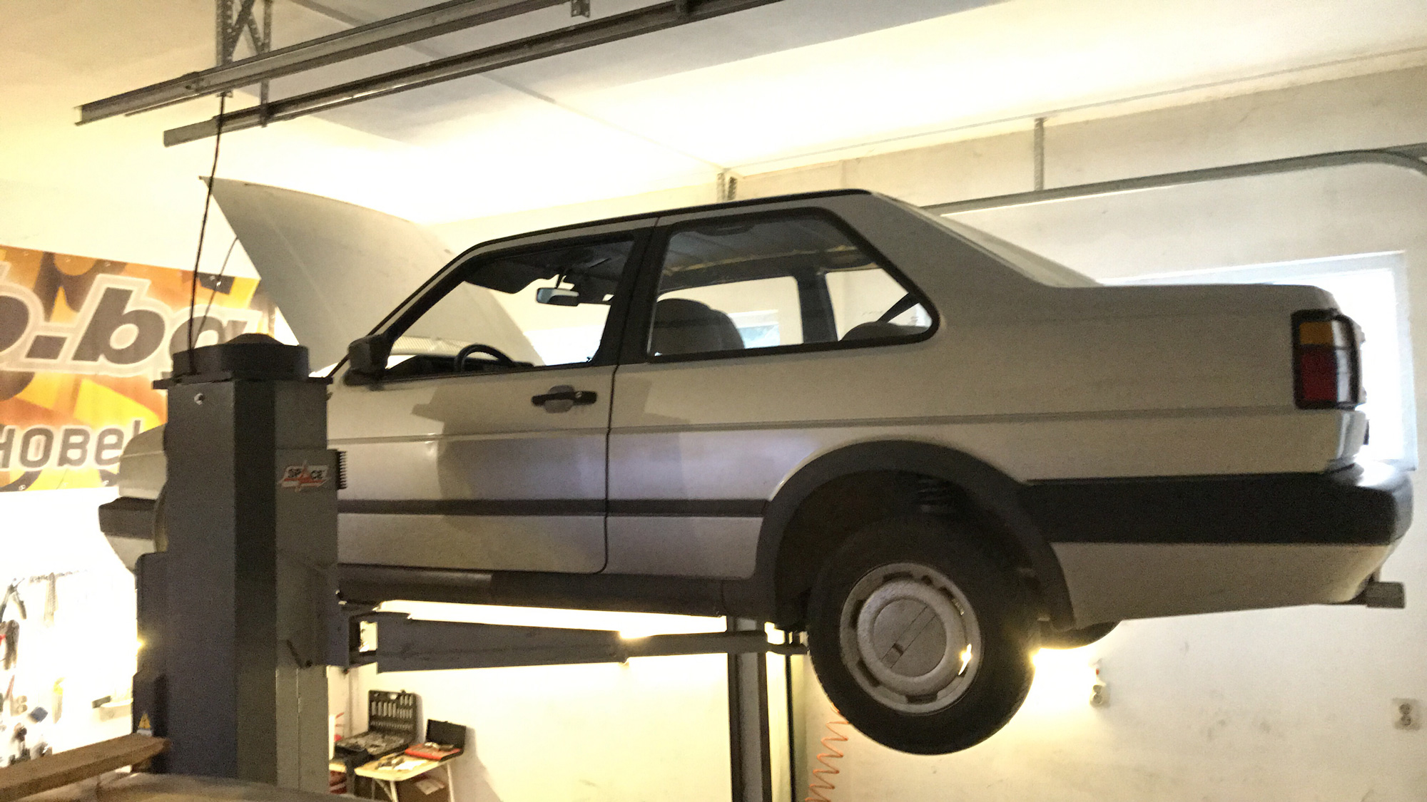

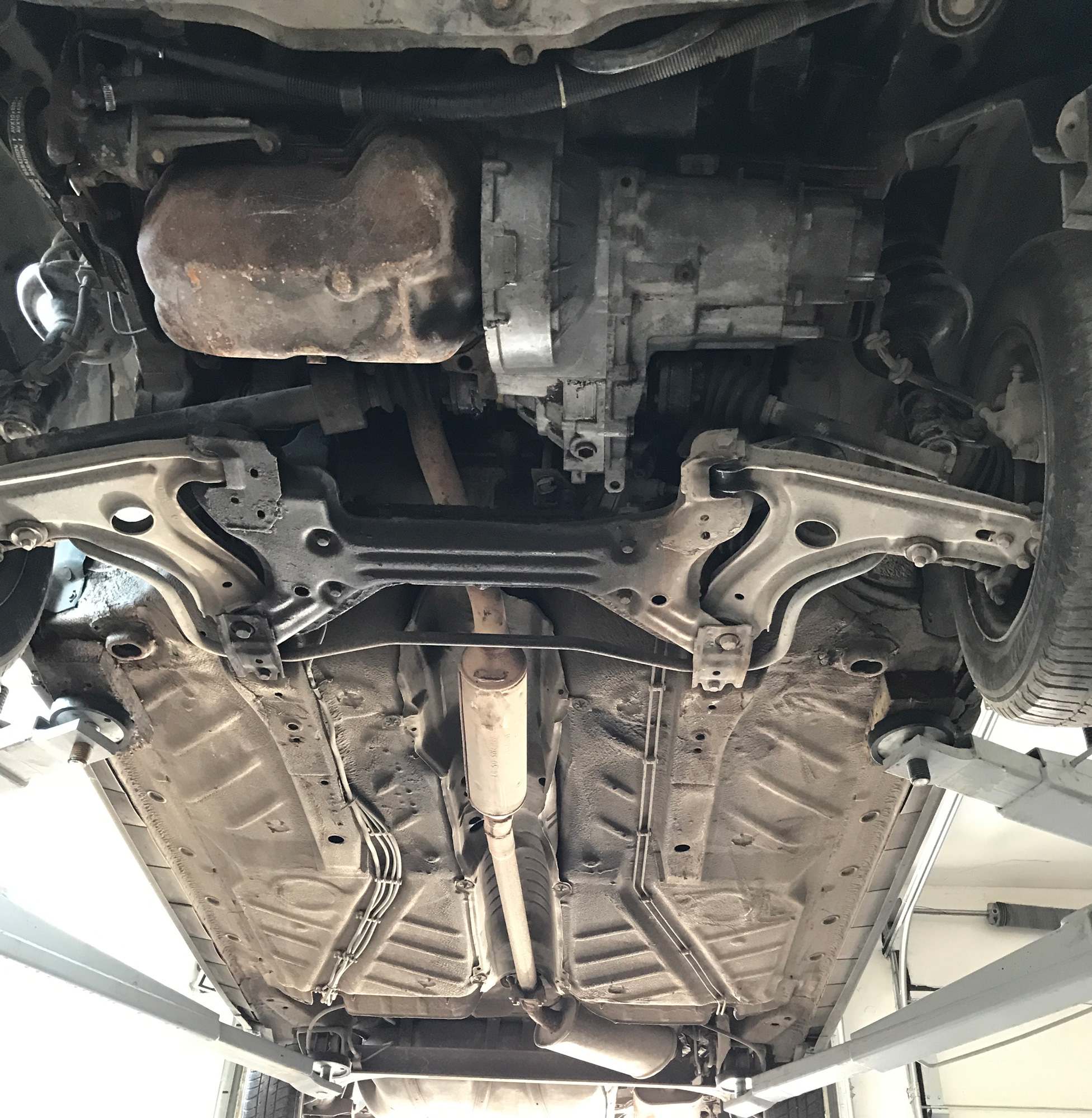

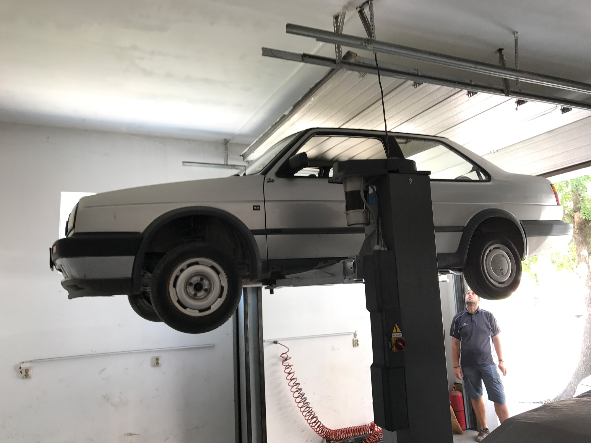

Колата я взех с пътна помощ и отиде директно на подемника.
Състоянието от долу беше отлично.

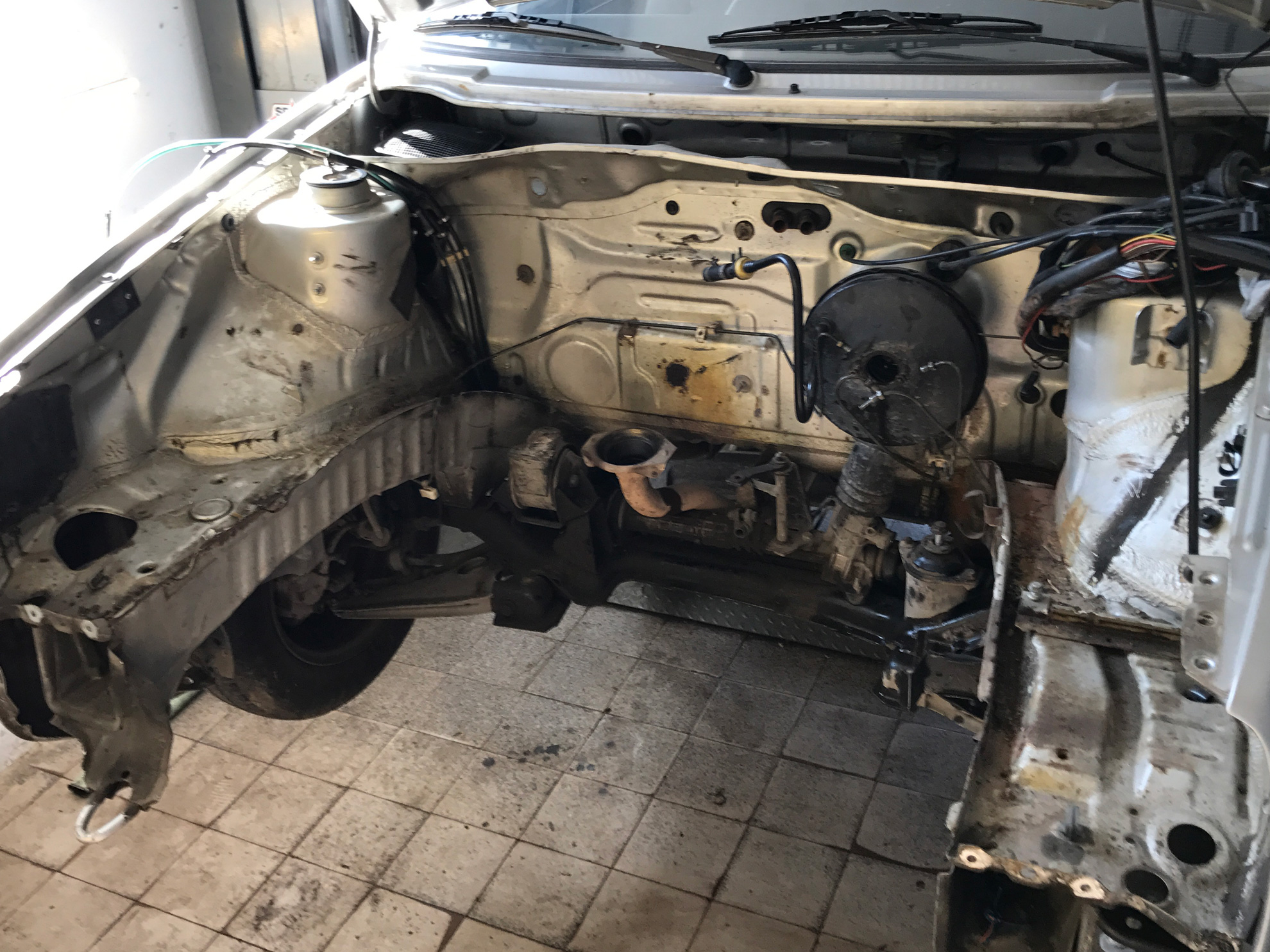

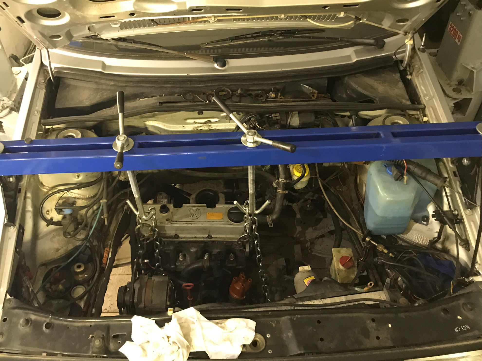

Аз бях наясно, че реално си купувам едно купе за двигателя, който имах. Започна разглобяването - разкачих кабели, маркучи, жила и т.н.
Отне ми няколко часа:

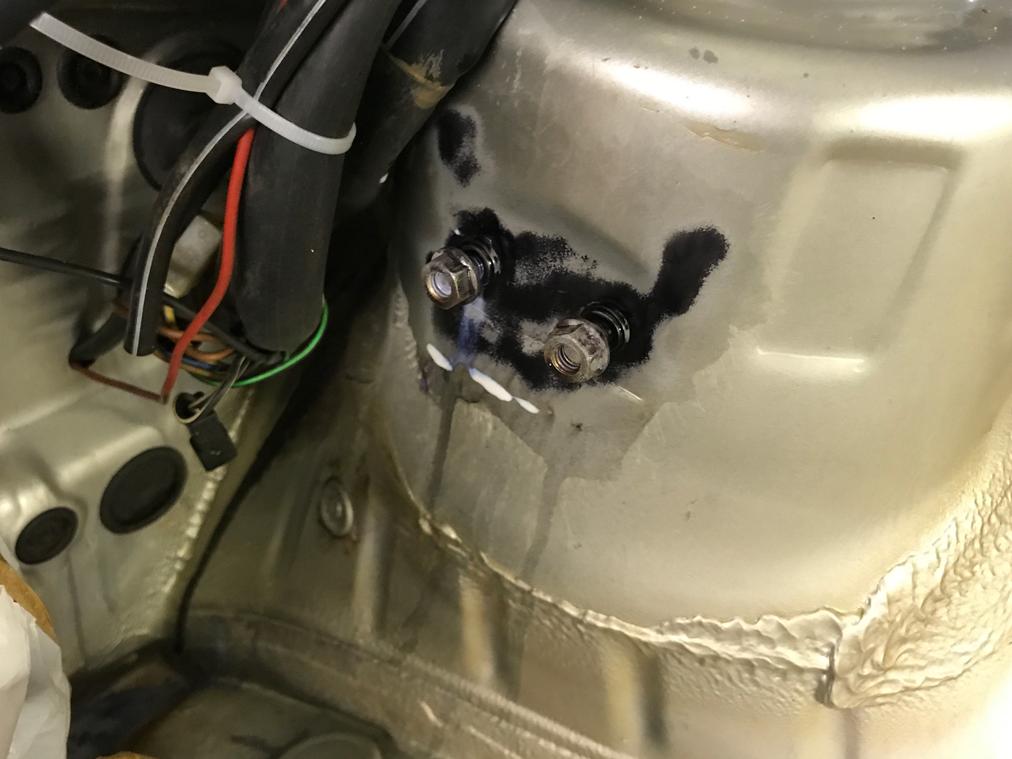

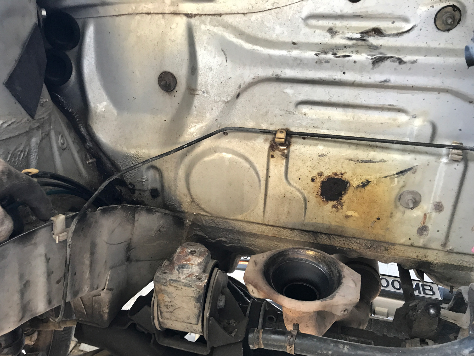

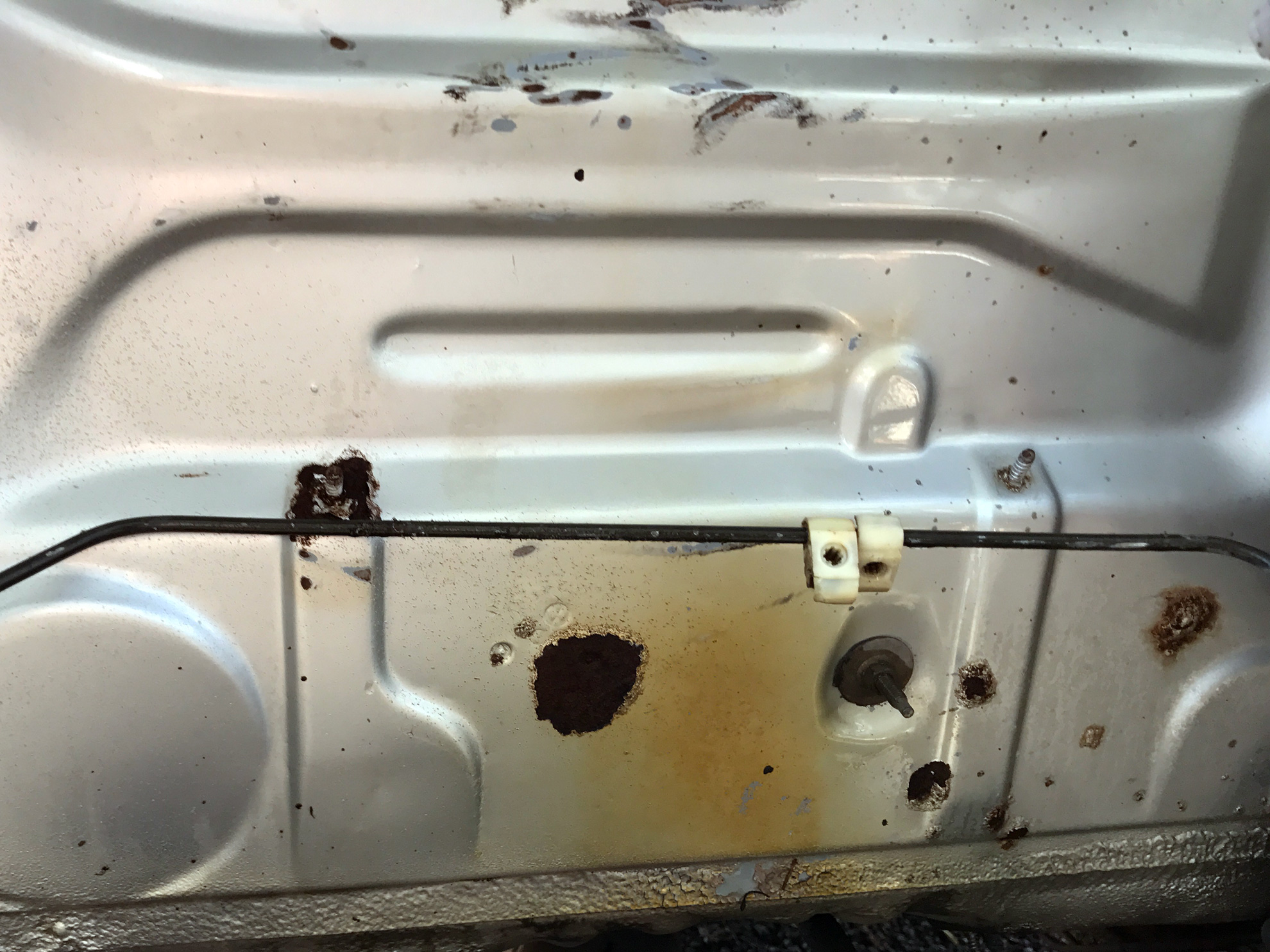

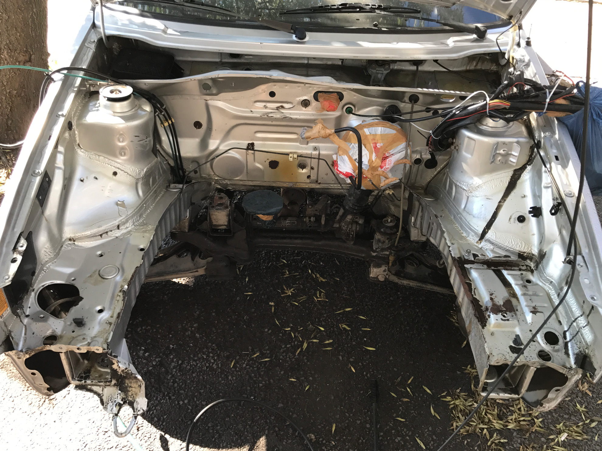

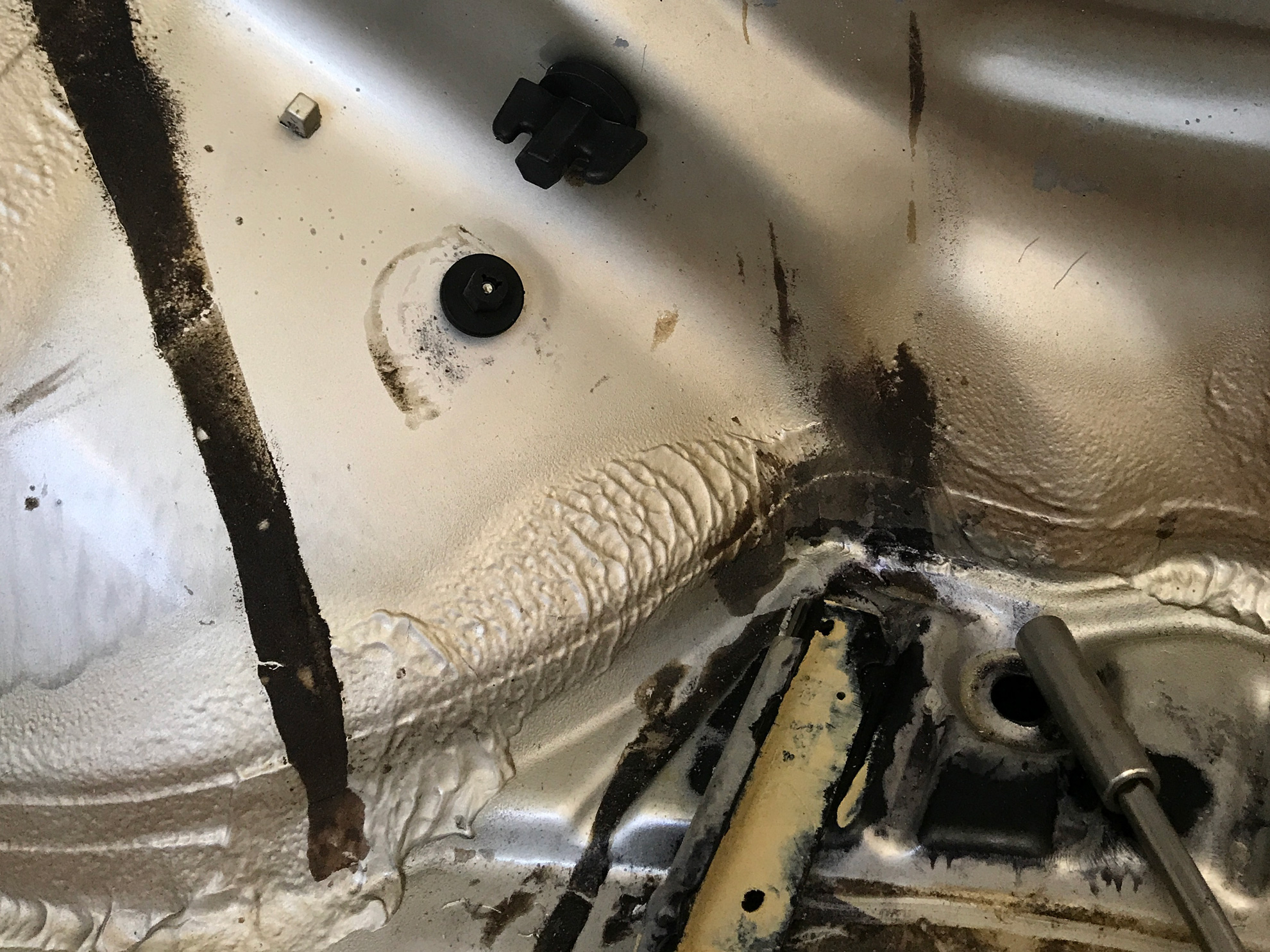

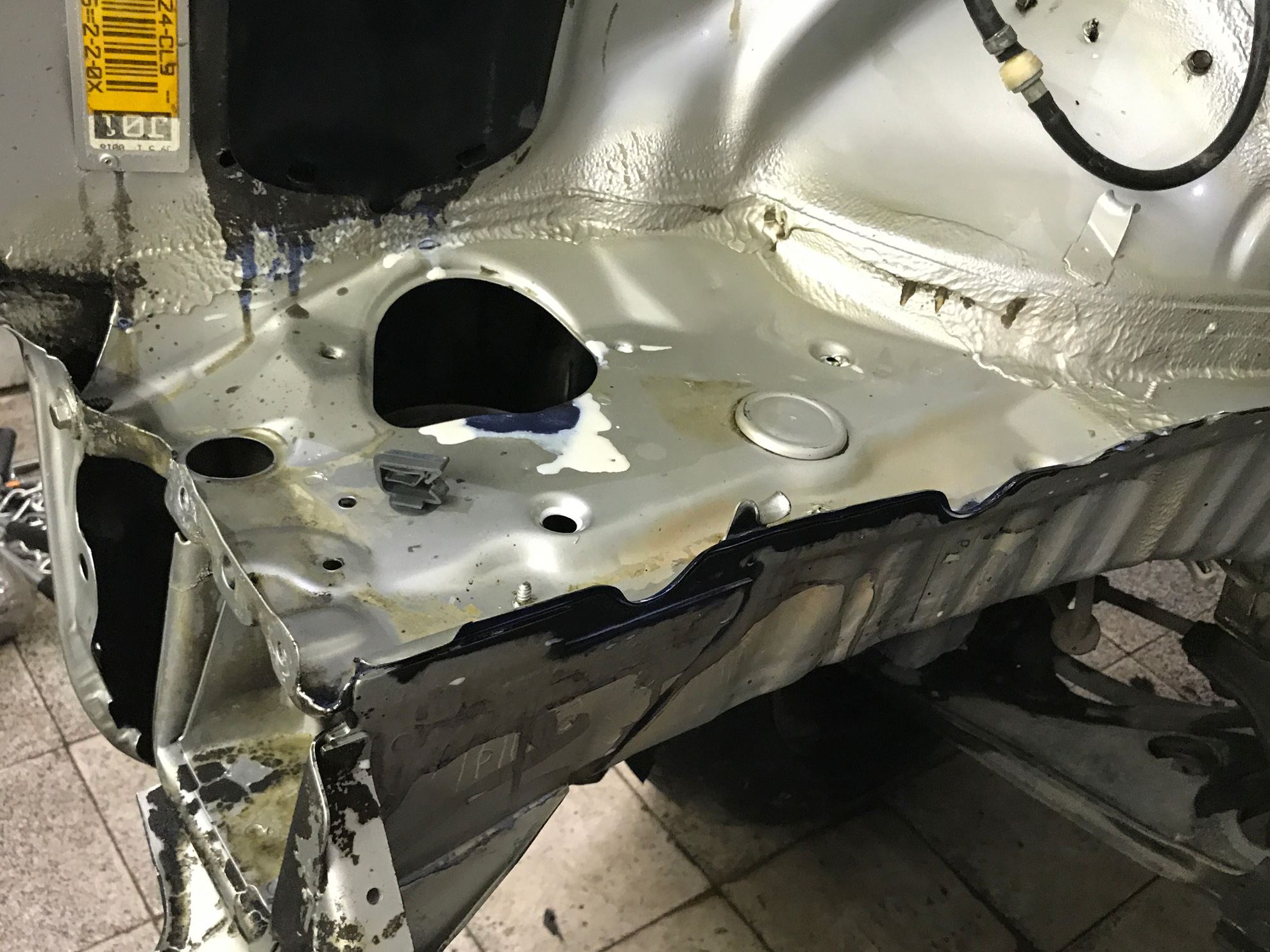

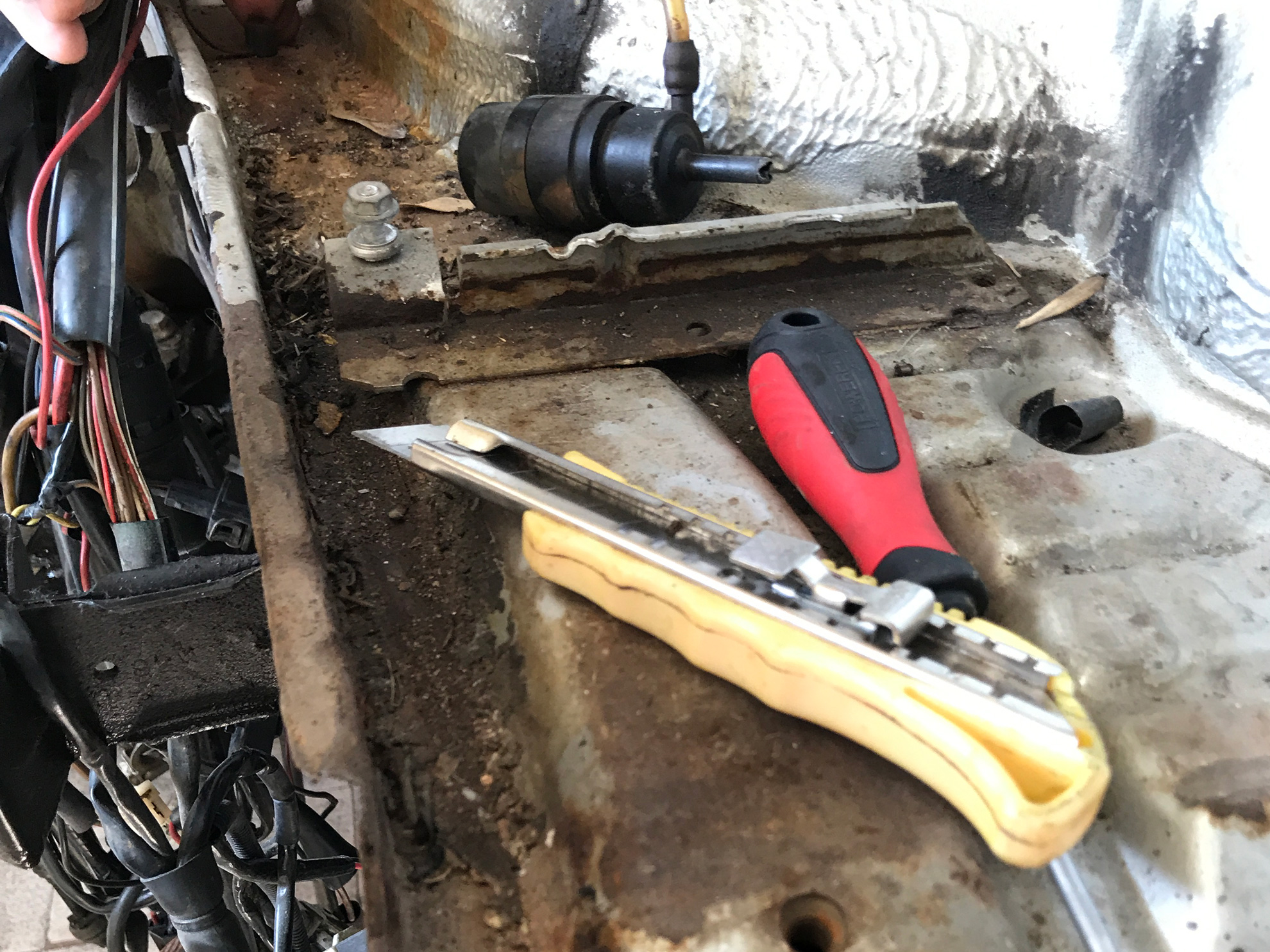

Като свалих двигателя, кабелите и жилата, реших да огледам коша и видях, че на места има ръждясало. Стана ми ясно, че няма как да сложа двигателя, без да съм обработил ръждите, за да не се разпространяват.
Изкарах колата навън и я минах с водоструйката, за да се махне мърсотията и да добия реална представа какво се случва. Най-много ръжда имаше около акумулатора - вероятно беше текла киселина от него и около генерацията, където липсваше предпазния щит на купето (обикновено има алуминиева ламарина, която пази купето от топлината от изходящите колектори).

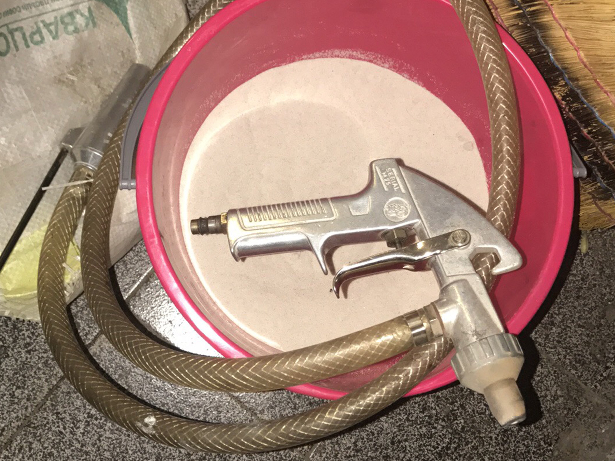

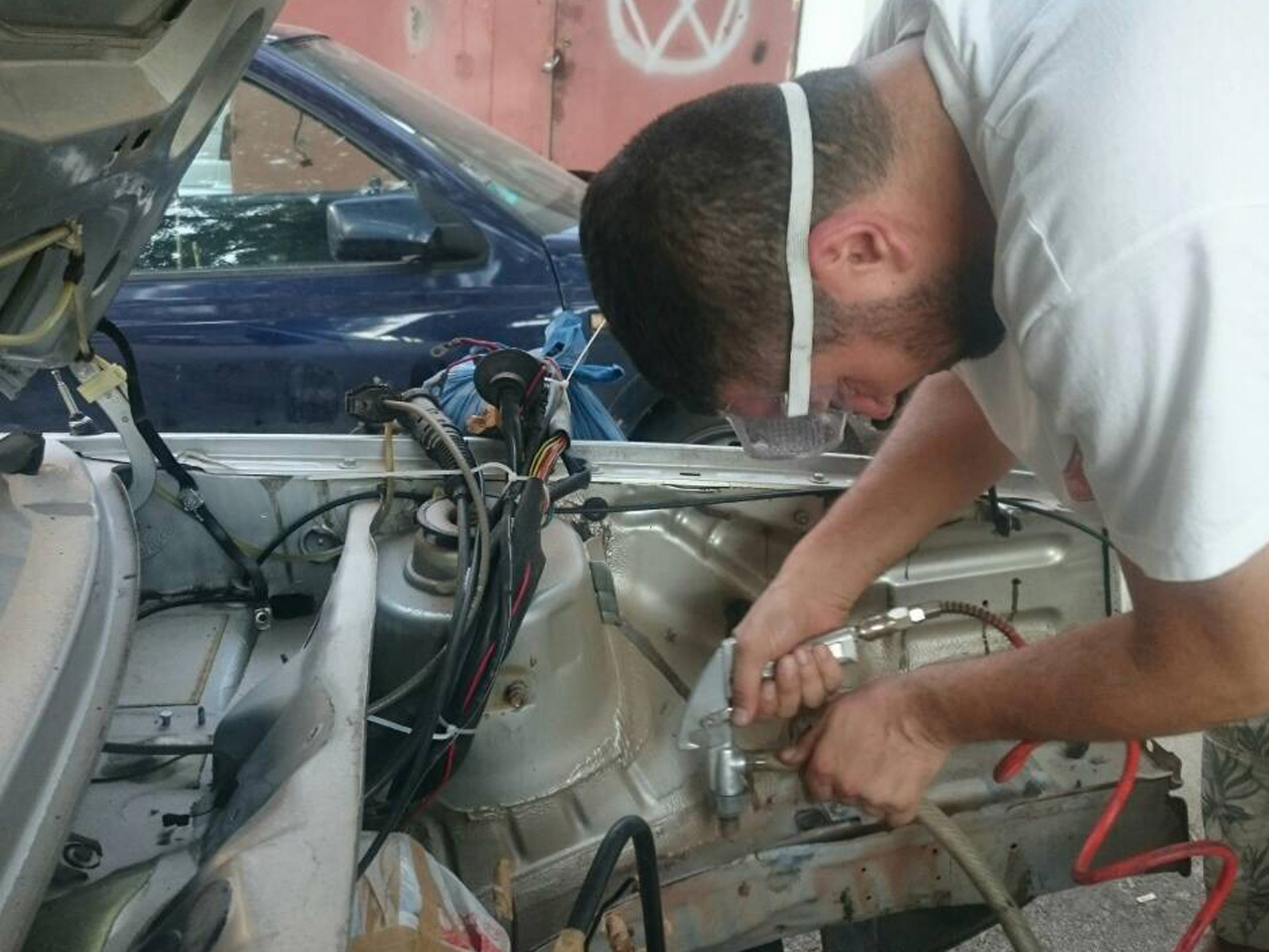

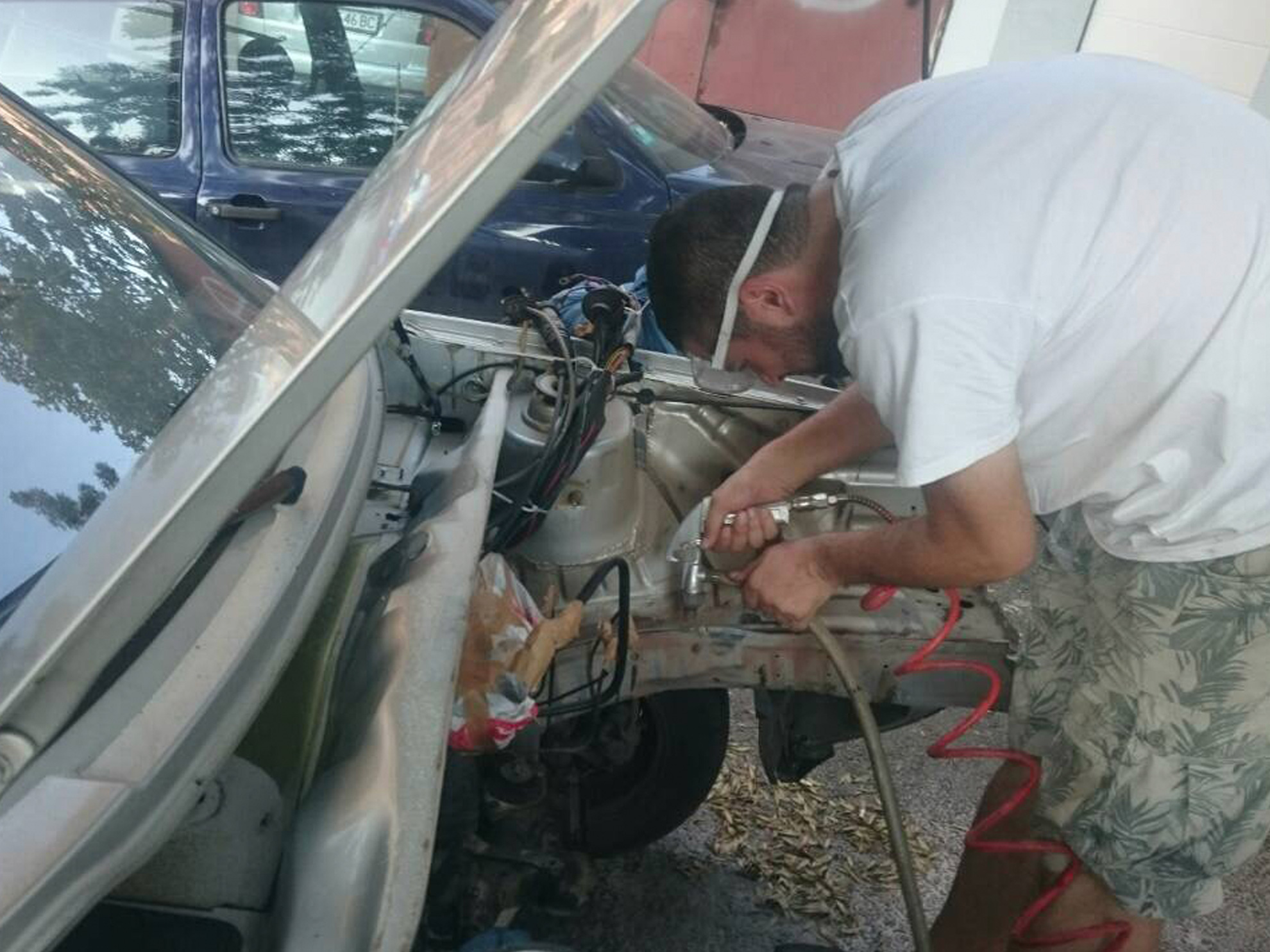

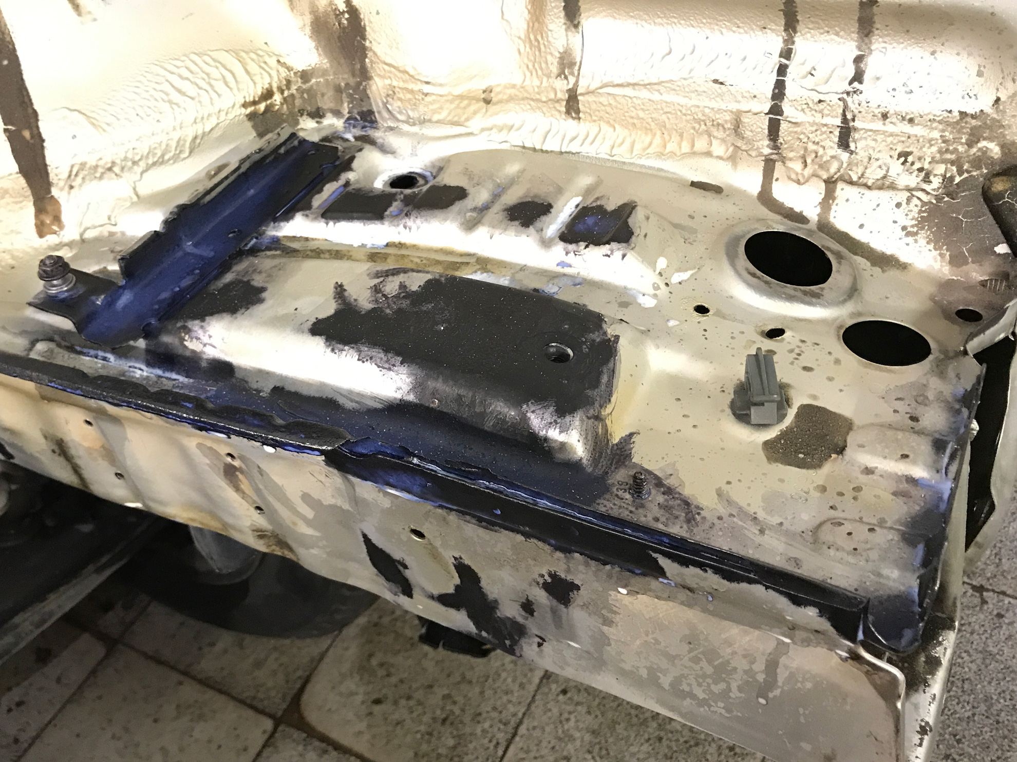

Снабдих се с пистолет за пясък, както и с кварцов пясък:
И се захванах да прочистя ръждата от коша. Работих на улицата. Пясъкът беше малко влажен и вървеше трудно, но пък за сметка на това не се вдигаше прах:

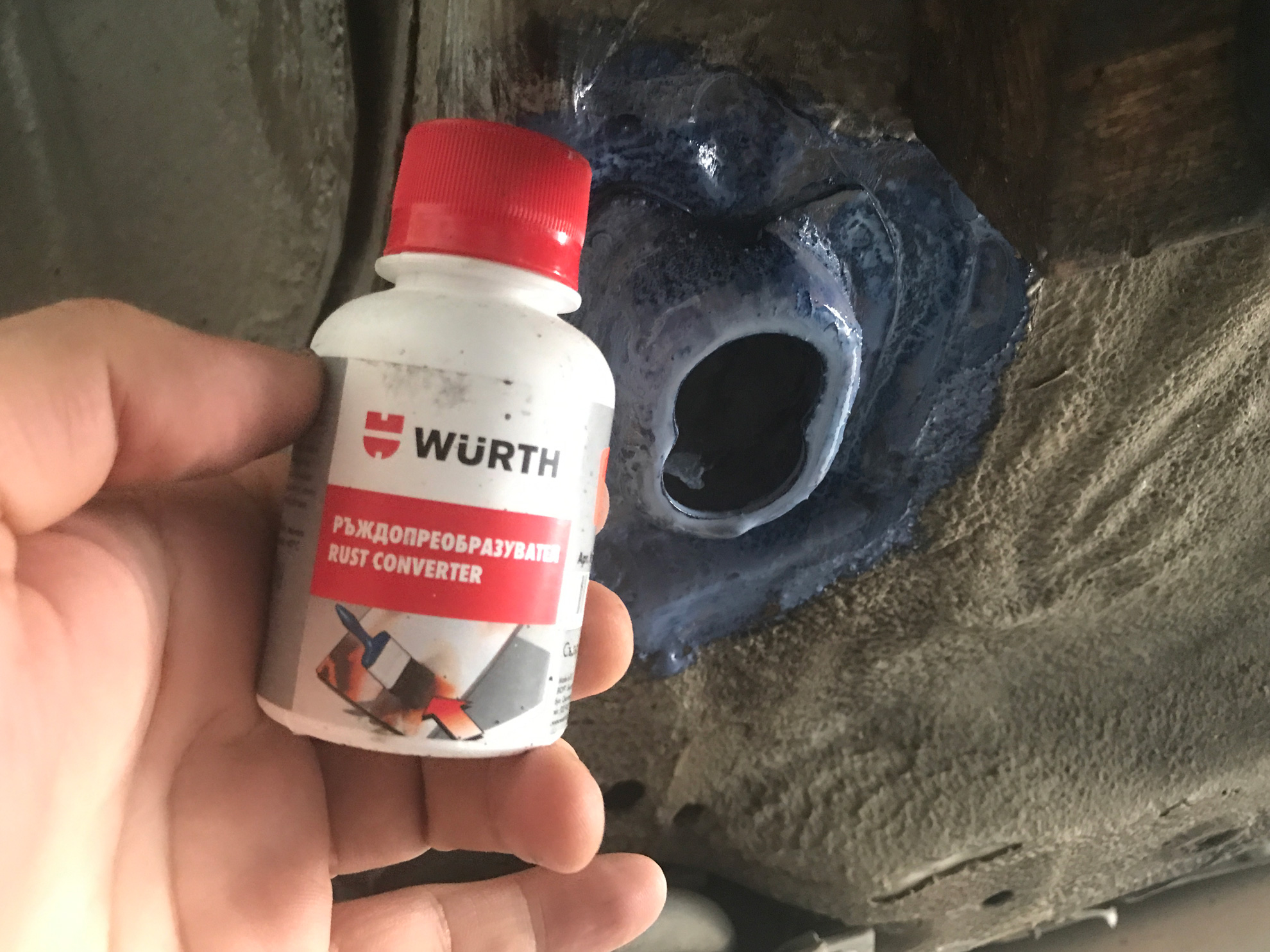

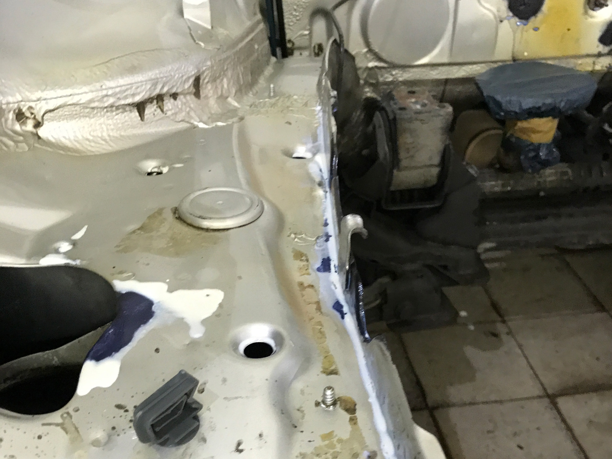

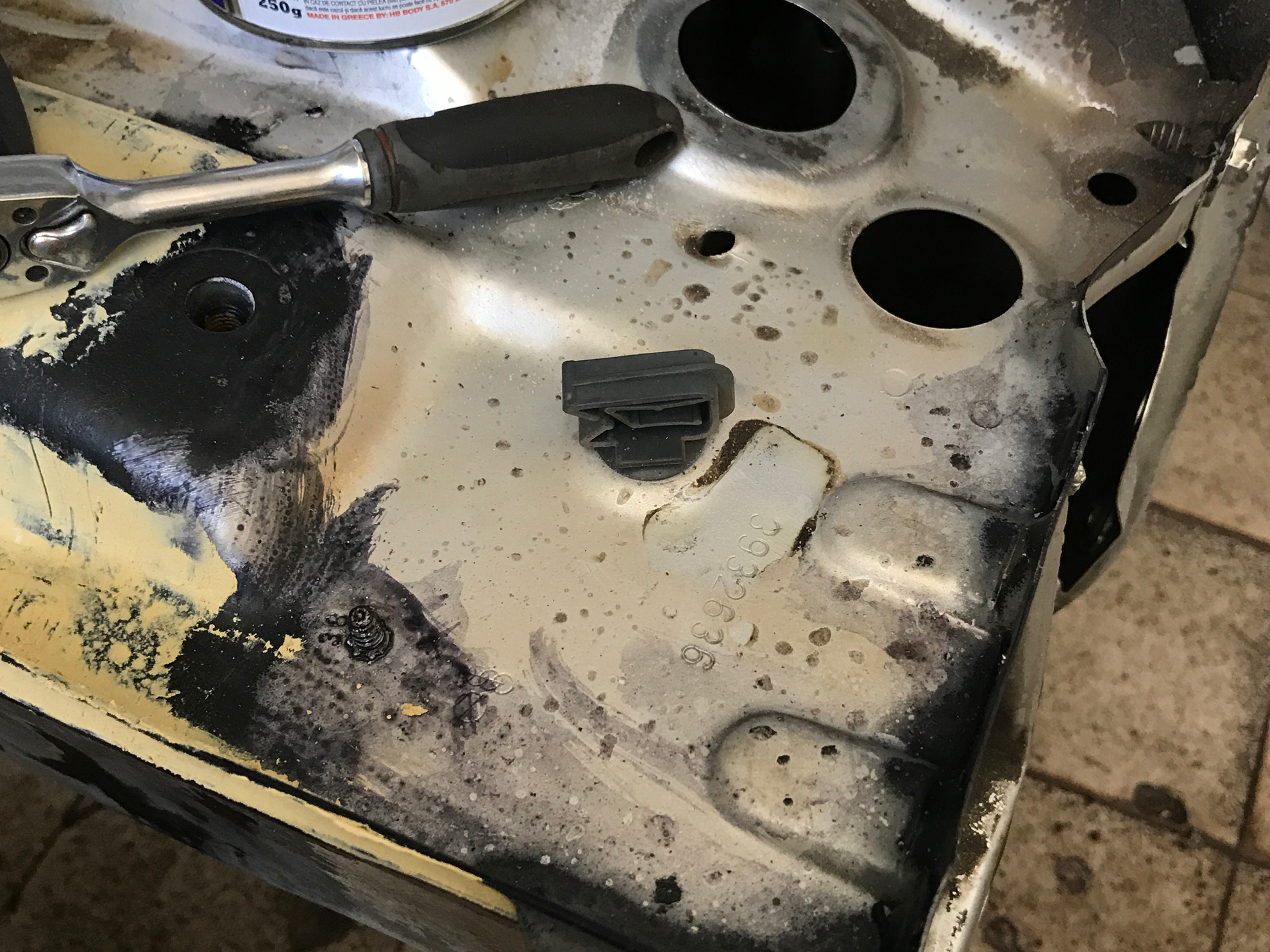

След пясъка намазах навсякъде, където стигнах до метал с Wurth ръждопреобразувател.

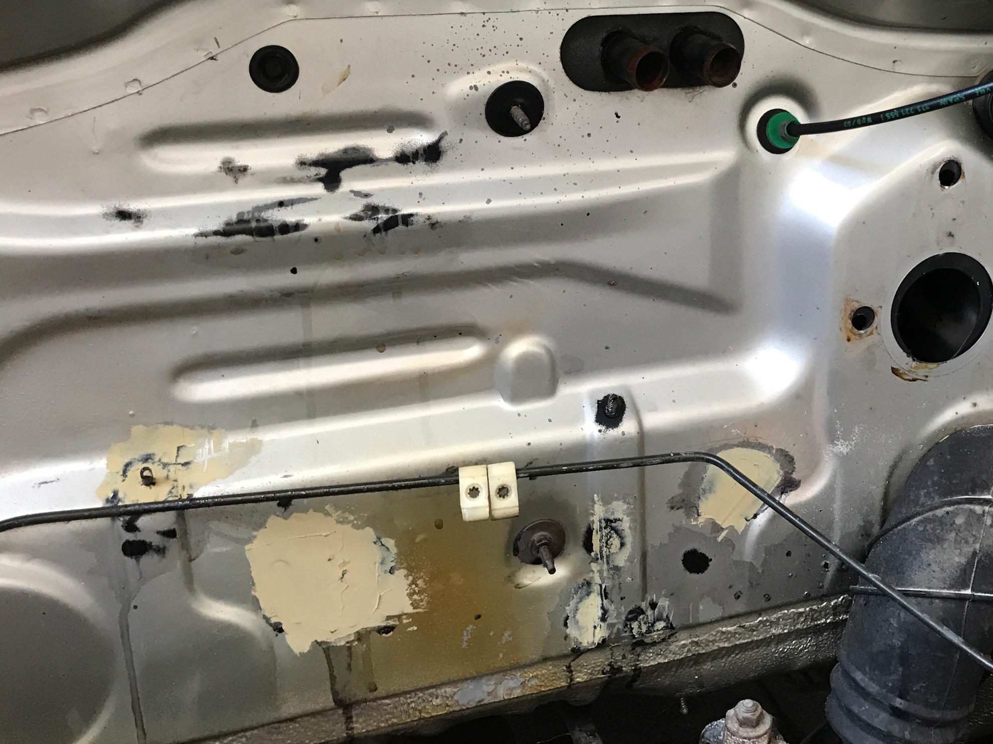

След Вюрт-а последва кит на местата, където имаше натиснато или ръждата беше по-дълбока.
