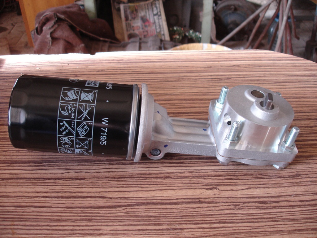

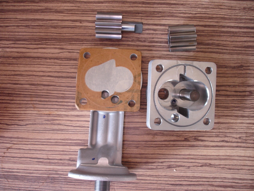

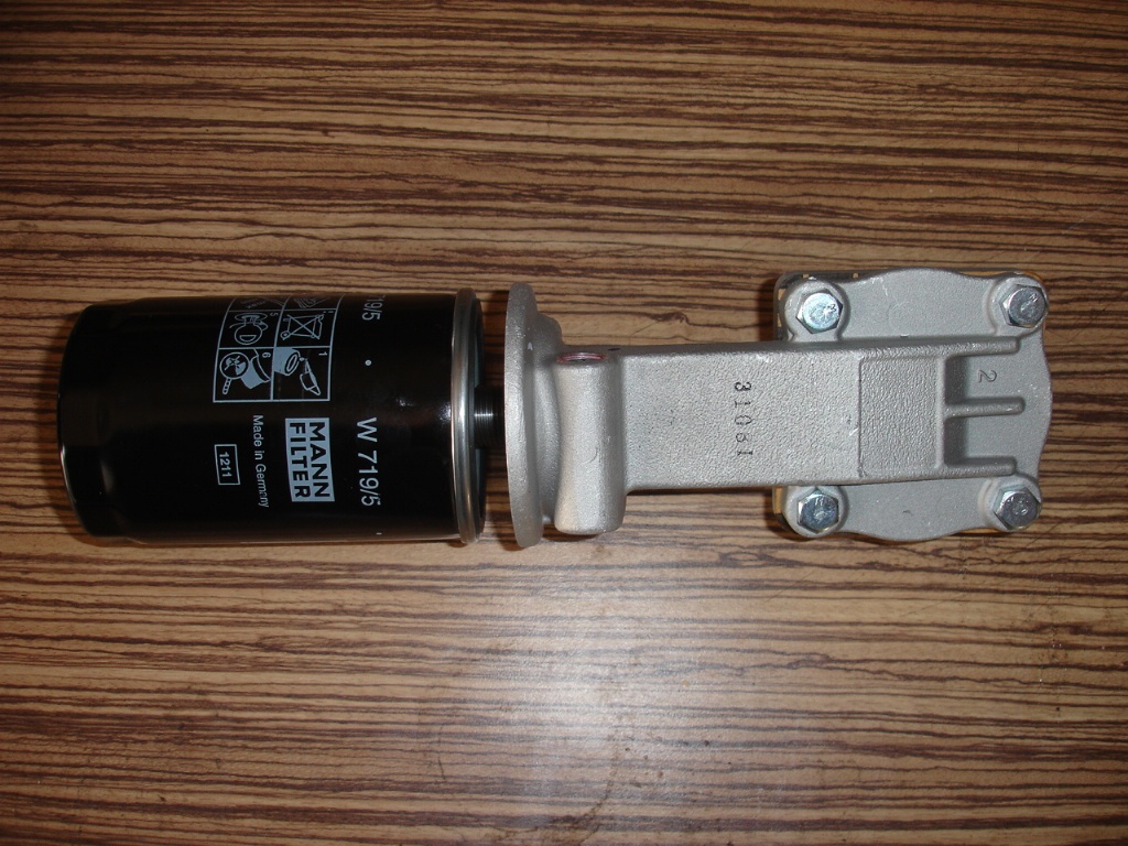

Както вероятно повечето от Вас знаят двигателите на нашите машини нямат хартиен, маслен филтър, както е при повечето двигатели, а имат само цедка, която да задържа само най-едрите боклуци, а конструкцията на блокът и специалното масло, карат ситните боклуци да се утаяват на дъното. Затова правилното масло би следвало да е Недетергентно, тоест, общо казано - масло, което няма миещи качества (каквито все по-добри се състезават да имат стандартните масла). Недетергентните масла използват и съставки, които липсват или са с намалено съдържание при съвременните масла, пример е наличието на цинк и калций. Слагайки стандартно (съвременно) масло на двигател без маслен филтър би помогнало на всичкият произведен от двигателят боклук да се върти до безкрайност, действайки като абразив и би спомогнал за няколкократно по-бързо износване на триещите се повърхности. Едно от решенията на проблема е монтирането на маслен филтър, но тъй-като той създава допълнително налягане и изисква допълнителен дебит има опасност стандартната маслена помпа да не може да се справи. За щастие на пазара се предлагат готови комплекти. Доставял съм подобен комплект, който включва помпа с по-широки зъбни колела, стойка, сменяем маслен филтър и т.н., тоест всичко необходимо за подмяна на стандартната помпа:

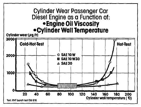

Във въпросният форум се питат как и защо е възможно, това, а аз се питам, дали в тестовете SAE30-то не е било въпросното Недетергентно или някое подобно масло предназначено за по-старите двигатели...
