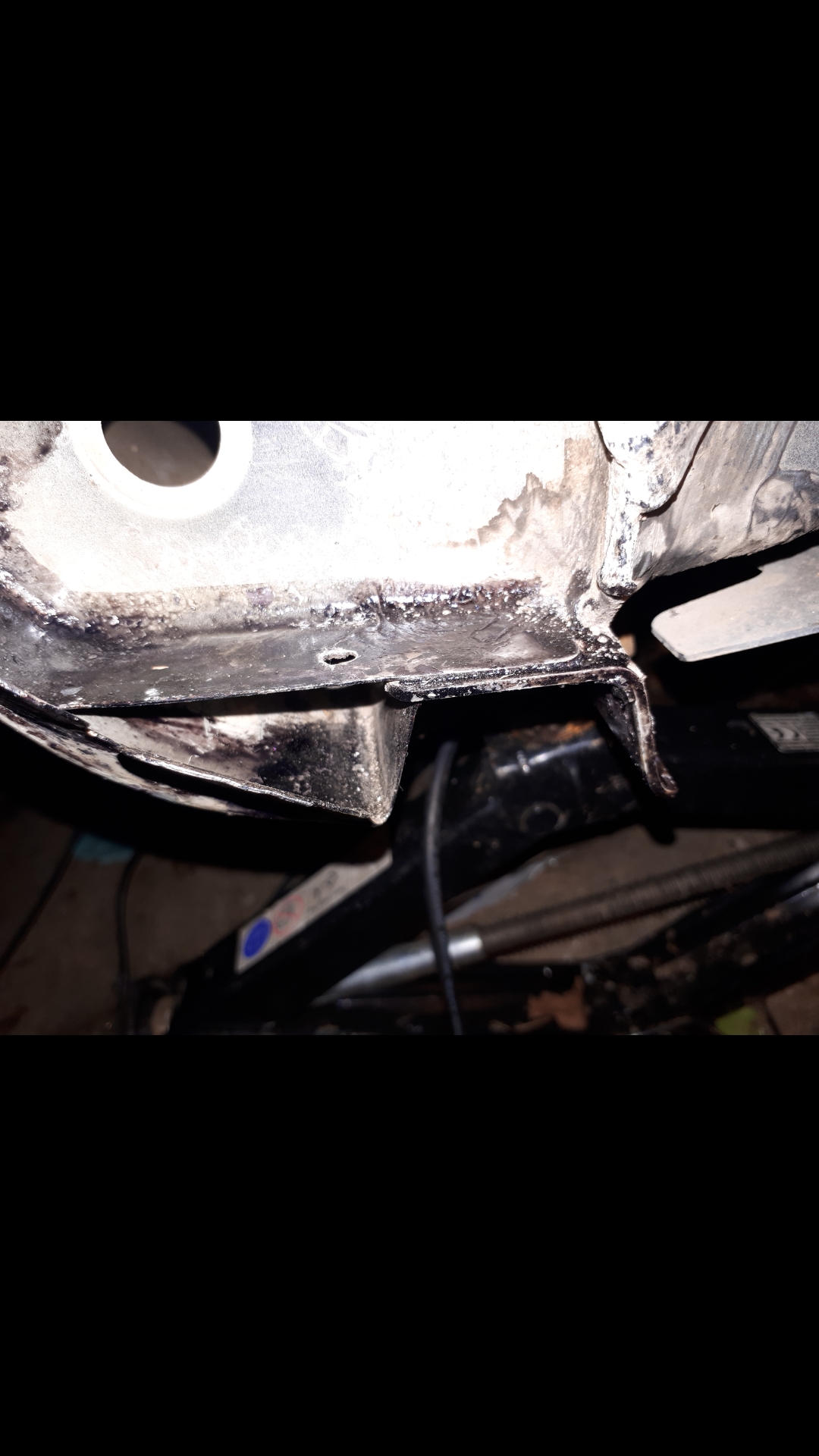

Ще ви споделя, че бях лошо изненадан и с предната част на двата прага
Прилагам снимка. Имаше много пясък и влага !!!!
