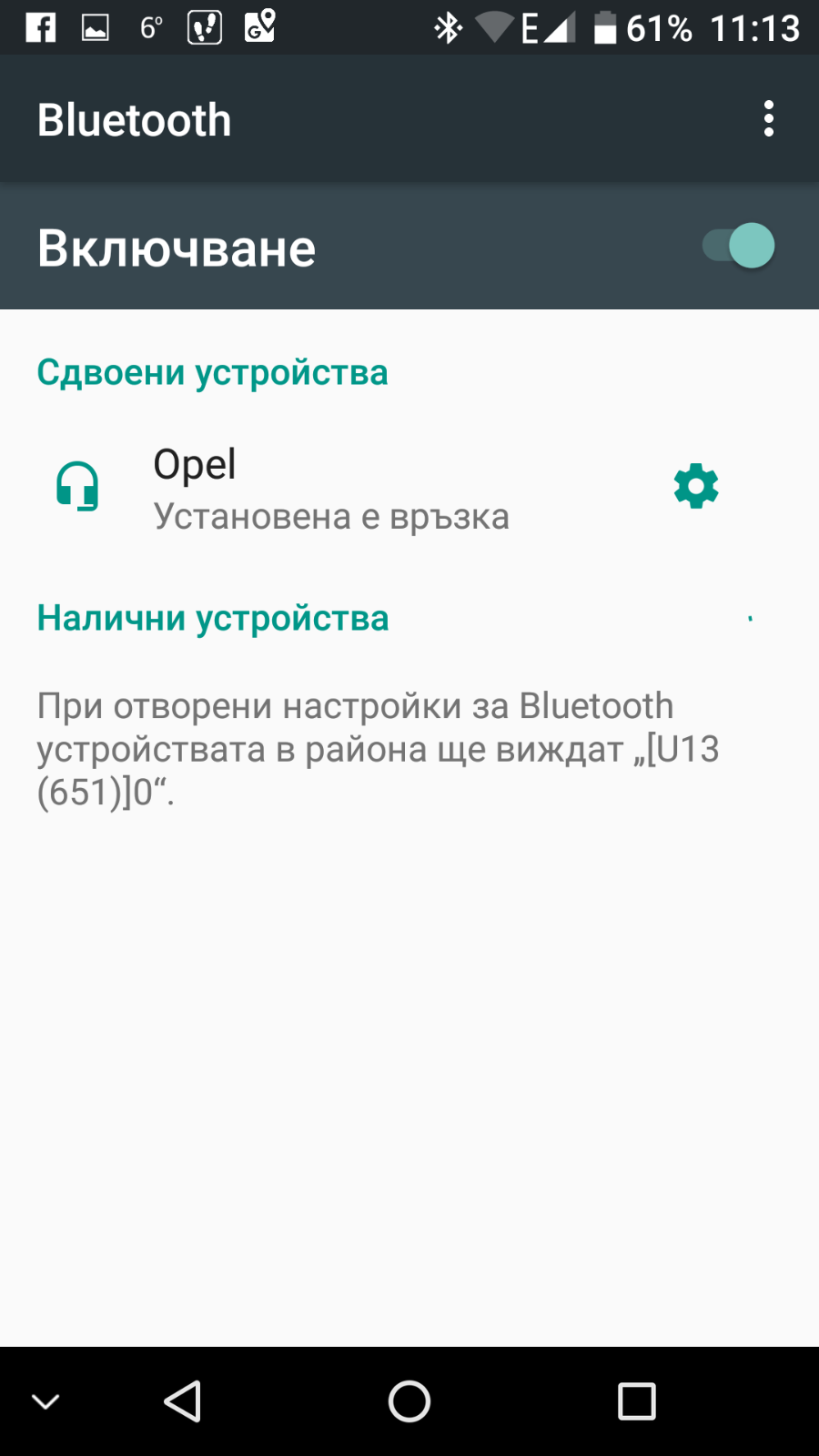

Плеъра на колата е SilverCrest с Bluetooth. Нямам проблем при свързването, обаче при всяко ново сдвояване на телефона с аудиото, за да чувам разговора през високоговорителите на колата, трябва да рестартирам телефона, след което няма проблем. При следващото ми качване в колата всичко се повтаря - сдвоявам устройствата, поставям отметка в телефона "Използване за звук на телефона" - и ми приема отметката чак след рестарт на телефона.След това няма ядове, чувам всичко през колоните и отсреща ме чуват много ясно - има в комплекта микрофон. Много е досадно да го правя всеки път. Телефона е OUKITEL U13. Някакви предположения, явно е нещо от настройките на телефона.

Пробвах с една Nokia Lumia 630 с Windows - там всичко е наред, винаги изкарва звук през колоните на колата и няма отметка за това.
Интересното при моя телефон е, че ако вляза в самолетен режим и след това изляза от него - всичко е ОК до следващото.
Продължавам да търся друго решение...

Пробвай с това: https://play.google.com/store/apps/deta ... nect&hl=en
Програмата реши подобен проблем, но с друг телефон.

Не се получава...
