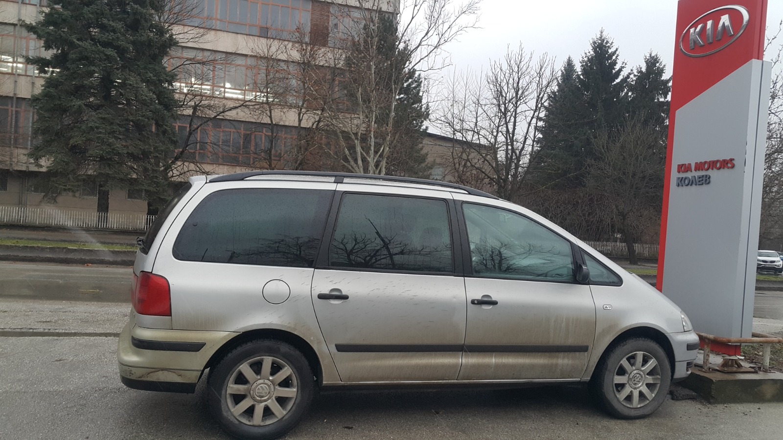

Даже съм с 215/65/16 ето как изглежда колата с тях.

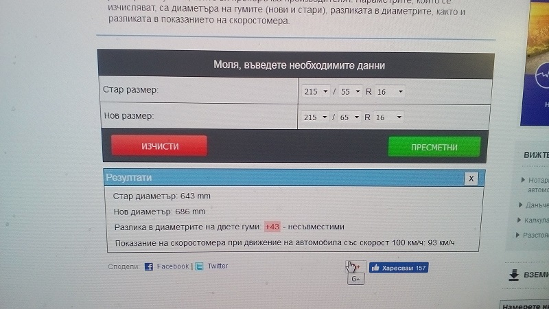

:eek Е теб бая те лъже рибата. Има калкулатори за гуми, пишете оригиналния размер и виждате каква е разликата. Това как изглежда Шарана и как не те лъже км-жа май няма нищо общо.

Колега никой не е казал че не ме лъже. Просто си представям как би изглеждал с 205 55 16. Просто там където ходи моя шаро тия на 65 са ми ниски дори и затова ако има как и по големи ще сложа но ще опират вече

Karaboev написа:Даже съм с 215/65/16 ето как изглежда колата с тях.
Супер седи джипката

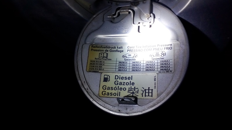

Много високи скорости бе колеги,100-130 :biggrin .Тъй като аз си карам и истински аФтобус и той си е ограничен по закон на 99 така си карам и Шарана и не се клатя много,много :mhihi :mhihi :mhihi :mhihi :mhihi .Но и моя размер не е 215 ,а 205 и аз гледах на капачката на резервоара и там присъства размера, с който съм в момента и не ме притеснява изобщо и летните ще бъдат този размер.Поздрави!
