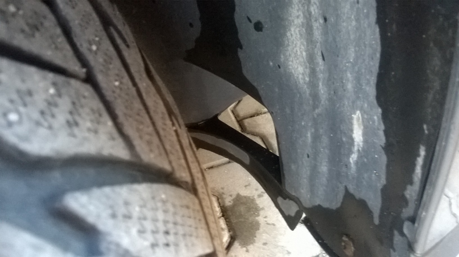

в предния десен подкалник, долната част има някакъв отвор. за какво служи и трябва ли да го затворя?
на левия подкалник има някакво парче пластмаса, но не знам германеца как го е хванал

Хм... аз имам отвор и от двете страни. Предполагах, че си е фабрично така и не обръщах внимание. Сега обаче ми стана любопитно, след като видях тази снимка с капачето. Ще следя с интерес.

Предполагам е за смяна на някоя крушка на халоген.Трябва да има капачки и от двете страни https://volkswagen.7zap.com/ImgsWaterma ... 821100.png

на брат ми Шкода Октавия 2 също зеят отворите от двете страни

Аз си мисля, че са отвори за охлаждане на спирачките, може и да греша.

на левия подкалник. десния трябва да е огледален

Напиши парт номера от детайла
И наистина са отвори за охлаждане на спирачките
http://forums.vwvortex.com/showthread.php?8159265-Lower-Wheel-Well-Liner-Brake-Duct

fichtenweg написа:Напиши парт номера от детайла
OTN
300 805 983
>PP-TV20<
има и някаква матрица отдолу. прилича на години и месеци...

fichtenweg написа:И наистина са отвори за охлаждане на спирачките
хм, защо са го направили с капаче? - когато е поставено явно няма да охлажда

По номерата от капачките нищо не намирам.
Тези отвори ми изглеждат твърде големи и директни, в смисъл че оттам към вътрешността на колелата може да отива какво ли не. Добре е, че са предвидили капачки
Вентилационните отвори за спирачките по принцип си ги представям по следния начин. В линка който дадох един пише, че на неговата (2008 B6 3.6L 4motion комби) ги няма тези отвори, а по-скоро си представях че от такива вентилационни отвори нужда биха имали повече комбитата, предвид по-високата товароносимост и оттам по-голямото натоварване на спирачките.
Джанта във форма на вентилатор по има смисъл за охлаждане на спирачките (Mercedes Mclaren SLR)
