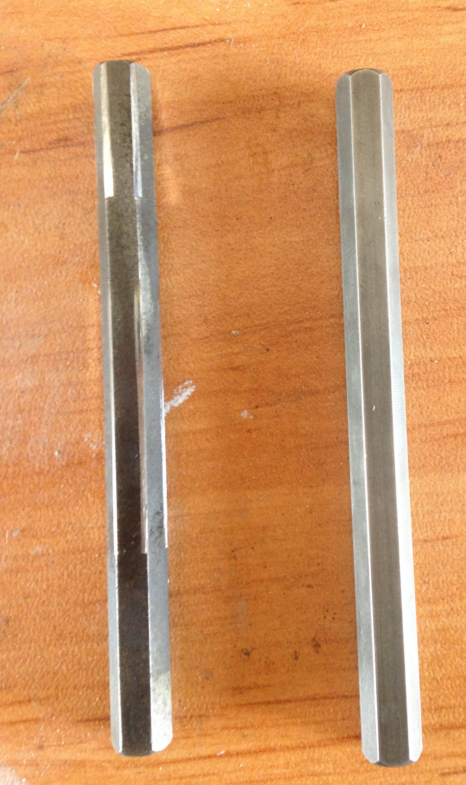

Мнениеот goodofwar » Нед 28 яну 2018 13:54
А за смяната на шестограма как е най-добре? Цял комплект или?

Мнениеот Благовест » Нед 28 яну 2018 14:14
Сменях наскоро шестограма на BKP мотор.Оригинален от Порше беше 11 лв + някоя стотинка за зегерката.
Ето снимка на стария и новия.Има два варианта на шестограма с дължини-75 мм и 110 мм(ако не се лъжа).При нашия случай се оказа по-късия.

Мнениеот goodofwar » Пон 29 яну 2018 8:48
A леглото, зъбните колела, веригата?
