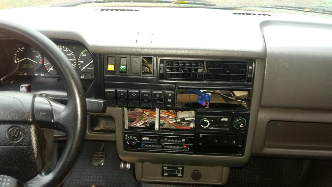

Здравейте, обмислям покупката на Т4 4х4 2.5I и се интересувам за мнения за модела. Окачване, купе , разход на гориво, надеждност и всичко което може да се изтъкне като силни и слаби страни на модела. Никъде не намирам информация за двигателя. С какъв инжекцион е, диаметър на цилиндъра, степен на сгъстяване ,т.е. малко повече конкретика. По принцип петаците са корава техника, но все пак ще ми е интересно да чуя и други мнения. Къде мога да погледна кое за какво служи по таблото и каква е разликата м/у суха и мокра печка, т.е. как да разбера кое от двете имам/нямам...Най-вече ме вълнува и въпросът с газифицирането на двигателя. Понеже не намирам никакво инфо за горивната му система, не съм наясно дали понася газ. Моля запознатие да обърнат малко внимание на този въпрос. Кой двигател е за предпочитане, ААF, ACU или друг ? На какво да обърна внимание при покупката ?
Това как ви се струва ? Какво липсва и кое за какво до копчетата за фарове за мъгла ?

Това някаква линейка.Пробвай дали работи на 4х4.Степента на сгъстяване е 10,0 газифицира се лесно,разхода си е в нормите на нормалното.Гледай дали работи мотора без шумове и видим пушек от масло.Сухата печка топли само купето а мократа топли мотора и купето.Единият мотор е 110кс а другият е 115кс.На Таблото липсват копчето за клапата затваряща външен-вътрешен въздух а другото копче е за второто парно. :th_up

Какъв е разхода в нормите на нормалното ? С ГИ става ли като хората, защото чета, че от сигнала на дюзите, газовите тръгвали да работят на фул груп. Да не е моноинжекция тва ? Знам коя печка как работи, интересува ме според управлението на таблото как се разбира коя каква е. На това табло има нещо отляво, което ми се струва че е за печка...Ммоля ви се малко по-подробни насоки и инфо, иначе знам как да гледам кое работи, но не съм наясно с модела и слаби зони на купето ,окачване и трансмисия на които да обърна внимание...Няма ли упътване за тези модели, никъде не намерих...Пълна мистерия цари около тези Т4 .

Управлението на таблото е за суха печка,по принцип се намира отдолу вляво след резервара.На линеиките може да е по различно като разположение и модел.Ако има водна трябва да е под акумулатора,но невиждам управление за нея.Други отговори от колегите с бензинови т4.

Инжекционната система е Digifant, което почти ме отказа...Не искам Т5 , въпреки ,че 2.0 115к.с. е много по-съвременен мотор, но петака е доказан във времето, а и синхрото е веднъж,а и Т4 е много по-здравия модел... :confused
