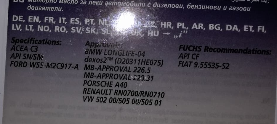

Здравейте.Вече близо един месец имам пасат Б6 1.9ТДИ 105к.с. 2008г.(BLS) 126000км на километраж.Пълно обслужване направих сложиха двигателно масло на ТИТАН интересуваме дали е подходящо за този двигател?
Профилактично закачих на колата да я прегледат за грешки.Казаха че навсякъде показва тези километри, турбо-то добре работи , дюзите и те са добре,филтъра за твърди частици бил на 15%. От обслужването до днес съм минал 360км (300км по магистрала с 120км и 60 градско). Днес я покарах и ми направи впечатление че на моменти (на определени обороти 1200-1300 на 3-4 скорост) придърпва колата,точно при включване на турбо-то колата все едно я удря нещо отзад.След малко каране на колата реших да я покарам по извънградско,при влизане в града ми светна лампата на DPF прибрах се загасих после пак запалих но си свети.
Ако е бил наистина на 15% как толкова бързо ще се задръсти?? С каква скорост да карам за изчистване на филтъра.
Дали може да е нещо друго? Някой датчик.

Маслото не е подходящо за кола с ДПФ. Както се вижда от етикета стандарт :vw 507... не е изписан, а за този тип мотор трябва да е. Поне според спецификациите за безпроблемна работа.

5w30, vw507.00
