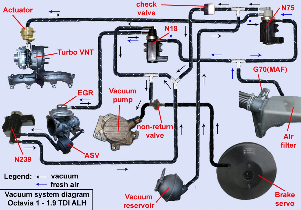

@ През Горната тръбичка, която е за актуатора а долната през клапанче @ - извинявай ама ти да не буркаш нещо щуцерите.
Я виж дали правелно ти е вързан клапана,защото както си го написал е точно обратно схемата.

Да при мен горната отива към клапан N18, N239, през check valve, а долната е към актуатора. Виж и N18 за ЕГР клапана и той е вързан по същия начин. Така се беше първоначално, гледам от снимките, които съм направил, да не би да объркам нещо.

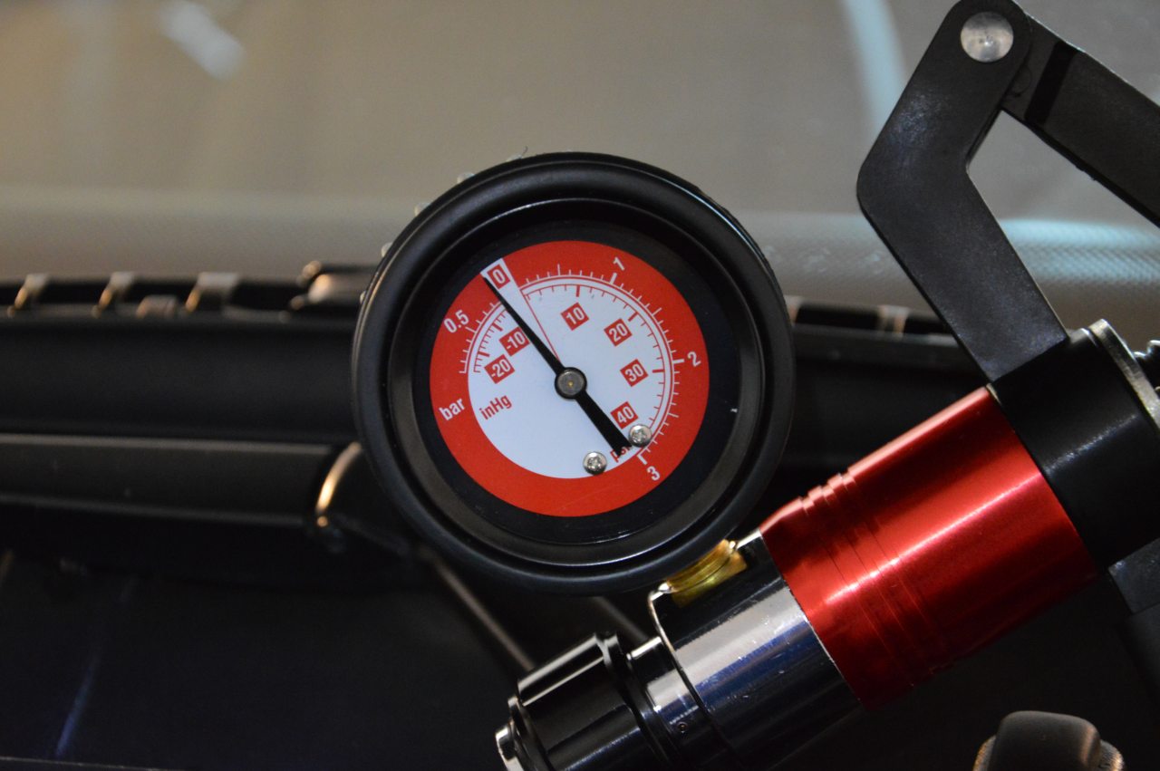

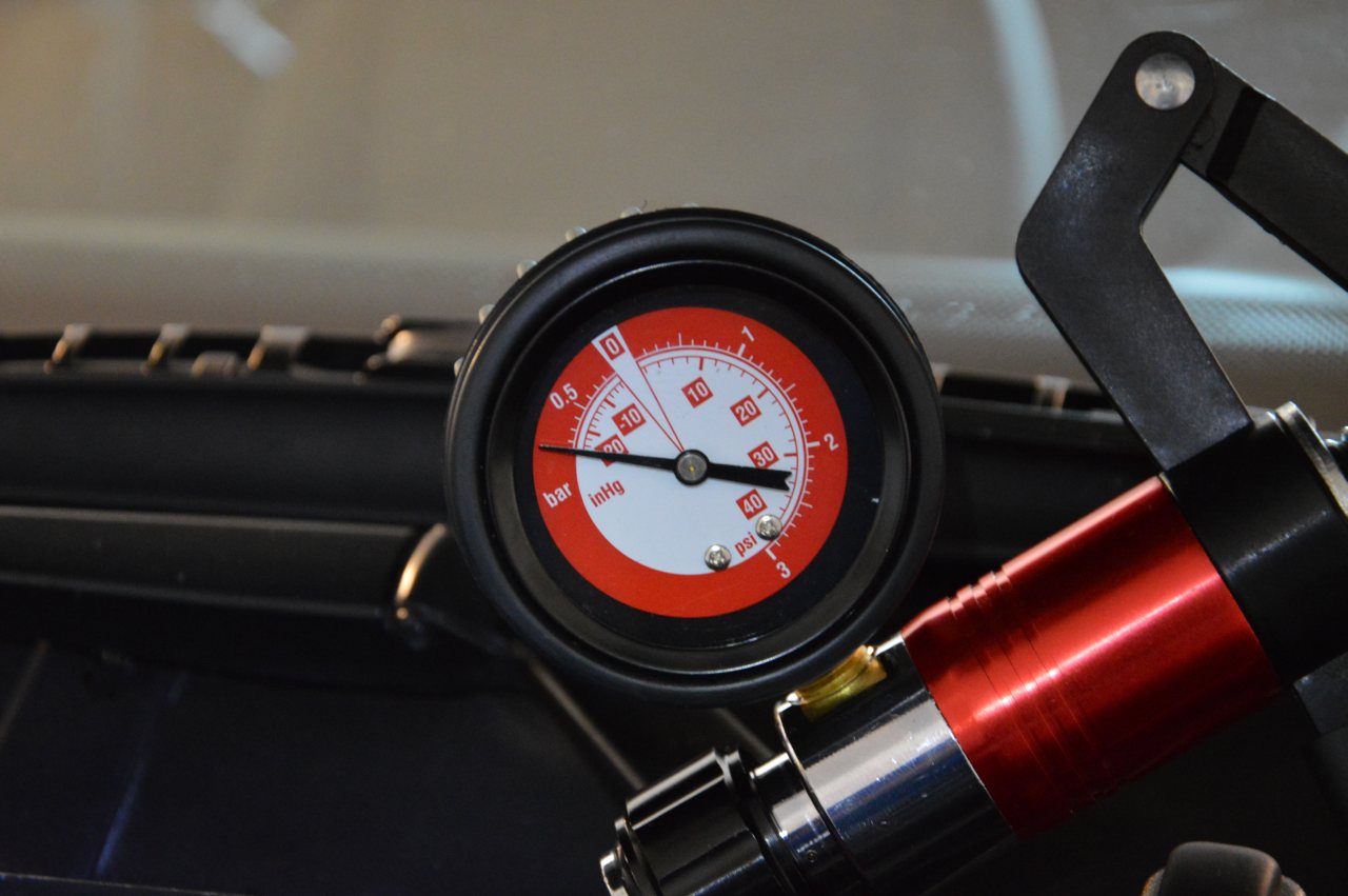

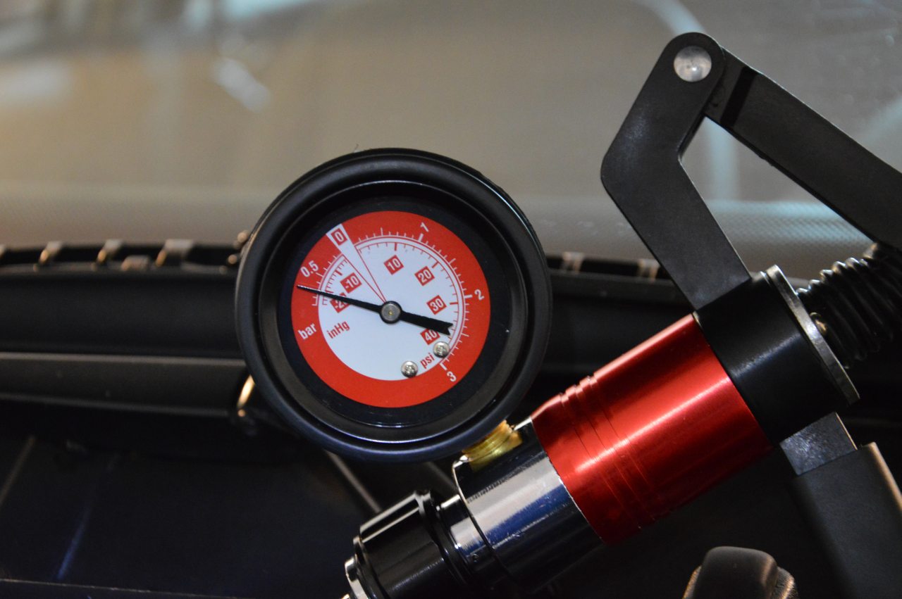

Re: Октавия 2002г 1,9TDI -ASV 110к.с. мнения за логове на дебитомер и турбина
goppa написа:Закачаш си вакуум метъра на мястото на актуатора. Палиш мотора и пискаш теста на 11 канал. Вакуума там трябва да се мени от 0 до -1атм.
Ето и снимки, които направих с вакум помпата:
При работа на празен ход:
На 11 канал, когато подава вакум:
На 11 канал, без вакум:
Преди теста пак отворих клапана и почистих малкото клапанче, вътре в металния прът и после го стегнах и със скоба.
Нормално ли е на празен ход да не държи 1атмосфера?
Като го задействам с вакум на изхода горе на клапана с помпата и със запушена по дебелата тръбичка вдига налягане но лека полека започва да изпуска? За мен това не е нормално но нека кажат колегите.

Нормално е. На празен ход екуто го регулира за да си постигне исканото. Ако удължиш още лоста ще прилага повече вакуум за да го постига.
