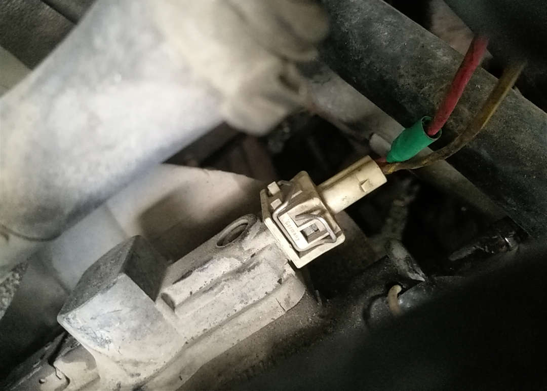

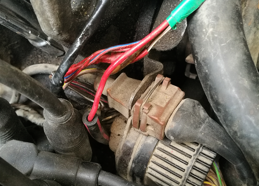

Колеги демонтирах си газовата като първо почнах от кабелите. Махнах ключа за превключване на газ/бензин имаше един лилав кабел който беше включен в релето махнах го и сега останаха тези на снимката и не знам какво да правя кое за какво е искам всички кабели да са както са си били преди да сложат газовата уредба благодаря предварително
Е тоя червен кабел е замотан към другия червен и са включени по отделно на релето
Това е другия червен с черно който е включен в релето
Е така за замотани един за друг

Каква е колата,колега?Ако е моно,то релето е с 4 кабела и има номера .
-маса от някъде наблизо 85
+ от ключа най-вероятно,може и от клапан 86
на 30 и 87а се намират двата края на един кабел всъщност,който е на дюзата.Проследи ги и възстанови срязания кабел.При теб май не е моно,значи прекъсват кабела на рейката.Размотай скоча и ще видиш къде е срязан твоя кабел и са снадени кабелите към релето,за да може то да затвори веригата.

Колата е голф 3 2.0е 8в 115 коня
