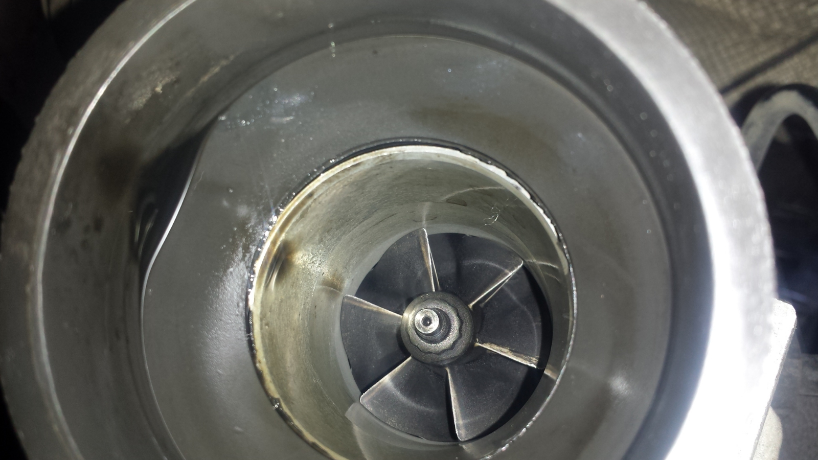

Днеска си поиграх малко с маркучите след турбото на голфа и проверих турбинката за луфт има лек радиален, аксиално не мърда, направих снимка да се види, добре ли е видимо ГТ1749ВБ

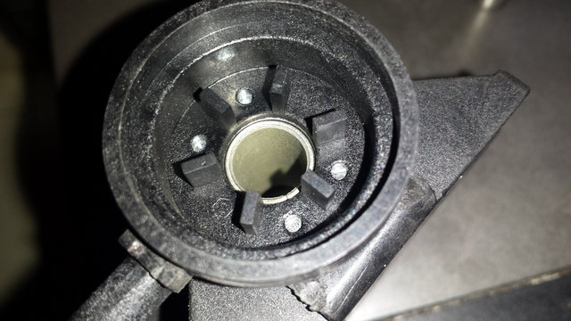

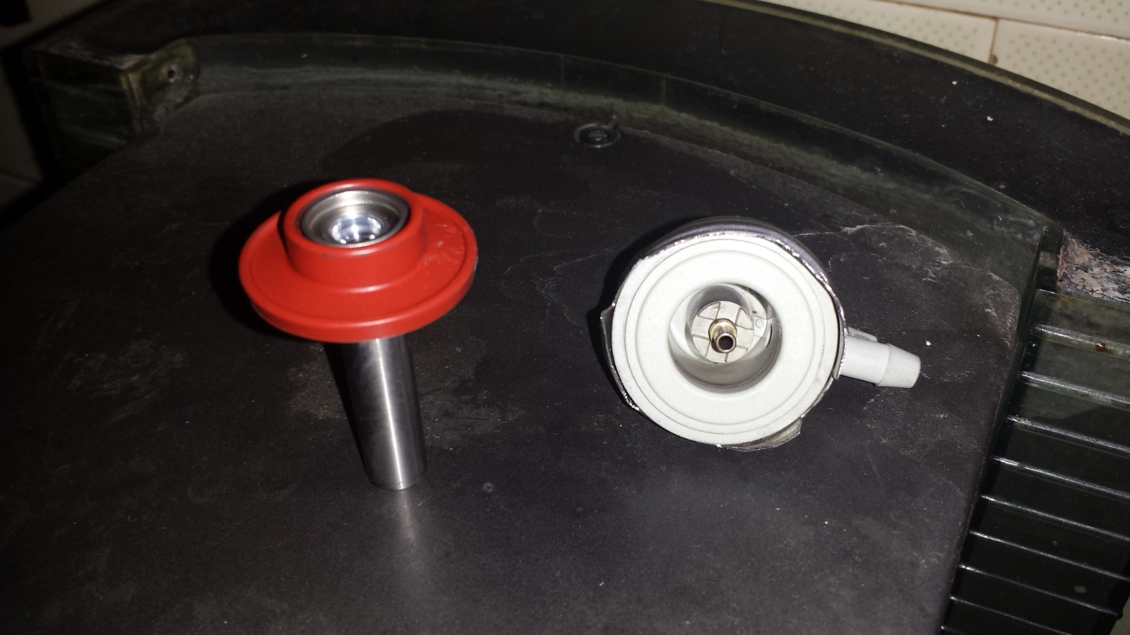

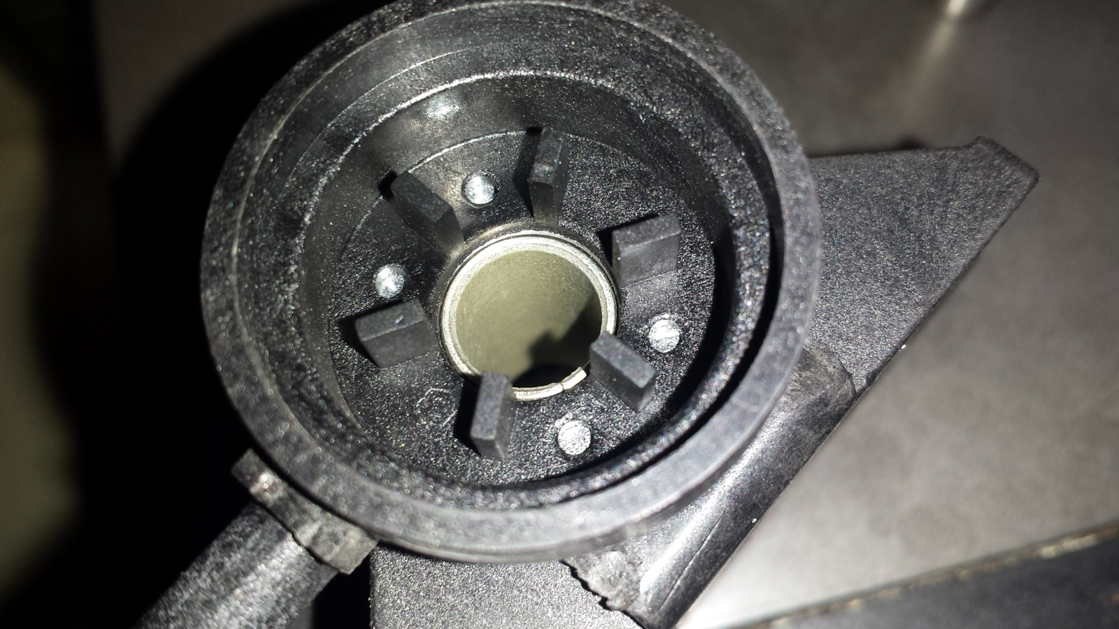

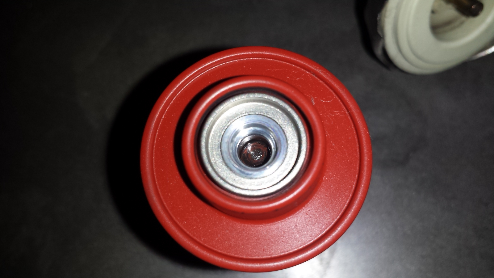

Н75 го изчистих с клечки за уши и спирт, отварях го защото имах съмнения в него но се оказа че е перфектен. Един специалист прави тест на актуатора през Ваг кома и каза че е добре, но мен точно там са ми съмненията че бави с разтоварването или стопорния винт не е нагласен правилно, в смисъл че е нагласен според оригиналния софтуер.
