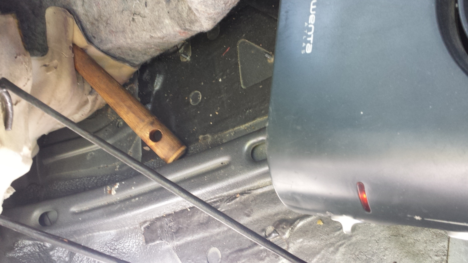

Здравейте колеги моля за помощ. Мокета под шофьорската седалка е мокър. Мокро е пред седалката,пред съединителя и спирачката. Мокета до прага не е мокър. Под мокета минава само въздуховода за задната седалка:обдухването на краката на пътника отзад.

Виж си отводнителните канали за дъждовната вода, под кората на чистачките предполагам, че са. Също и си следи нивото на антифриза.

Колега не е от нивото на антифриза. Каналите са чисти. Съмнява ме кондезната тръба на климатика да не е запушена но не знам къде се намира. Моля за помощ

Виж,да не е изгнила при калинка и вратата.Свали подкалника и ще видиш

Тече ти от долната страна на вратата.Събира се вода под вратата влиза под пластмасата на пода. Гумата на врата и гумата на долната част на прага на колата не се допират добре и пропускат.И при мене беше така разбутах гумата на пода, която я застъпва пластмасата и за сега няма проблем.Много се мокреше ако колата беше паркирана леко под наклон на една страна .

Не е изгнила .Свалих подкалника. Няма проблем и с вратата проверих. Чистих кондензната тръба. За сега не е мокро. Благодаря ви за помоща!
