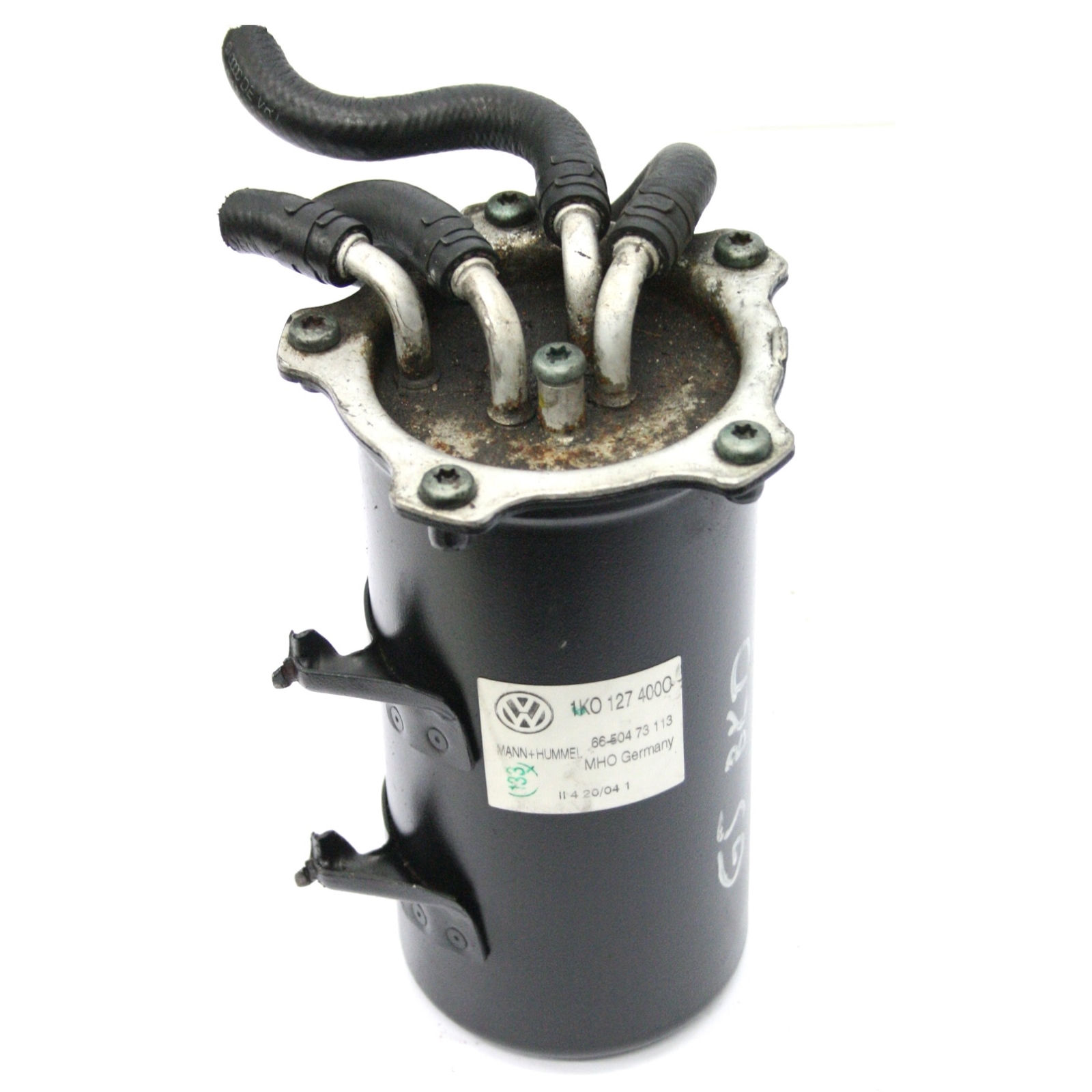

Нафтата няма нищо общо стига глупости сте писали. Като си внушите нещо и боже не върви или почвате да сипвате разни добавки. Така да си дойдем на въпроса и аз мисля като колегата по горе че е центровката, ремък се сменя с белези но центровката-тя се прави разбира се на Vag и ако е нужно се регулират валовете защото се износват гърбиците и валовете на дюзите. Не е лошо да се направи една добра диагностика и да се видят как работят дюзите(студена), другия варият е да смуче въздух от горивния филтър там има едно клапанче което като са сменяли филтъра 100% не са го сменили него и в много случей защото са изгорели опръстените му и почва да дърпа въздух. Огледай също около тандем помпата да няма сълзене на нафта, но най добре смени филтъра с обикновен от Голф 2ка 90/100 съм съгурен че дърпа въздух от там.

Каraboev къде е клапана на този филтър

Да се огледа говорих по дефолт
