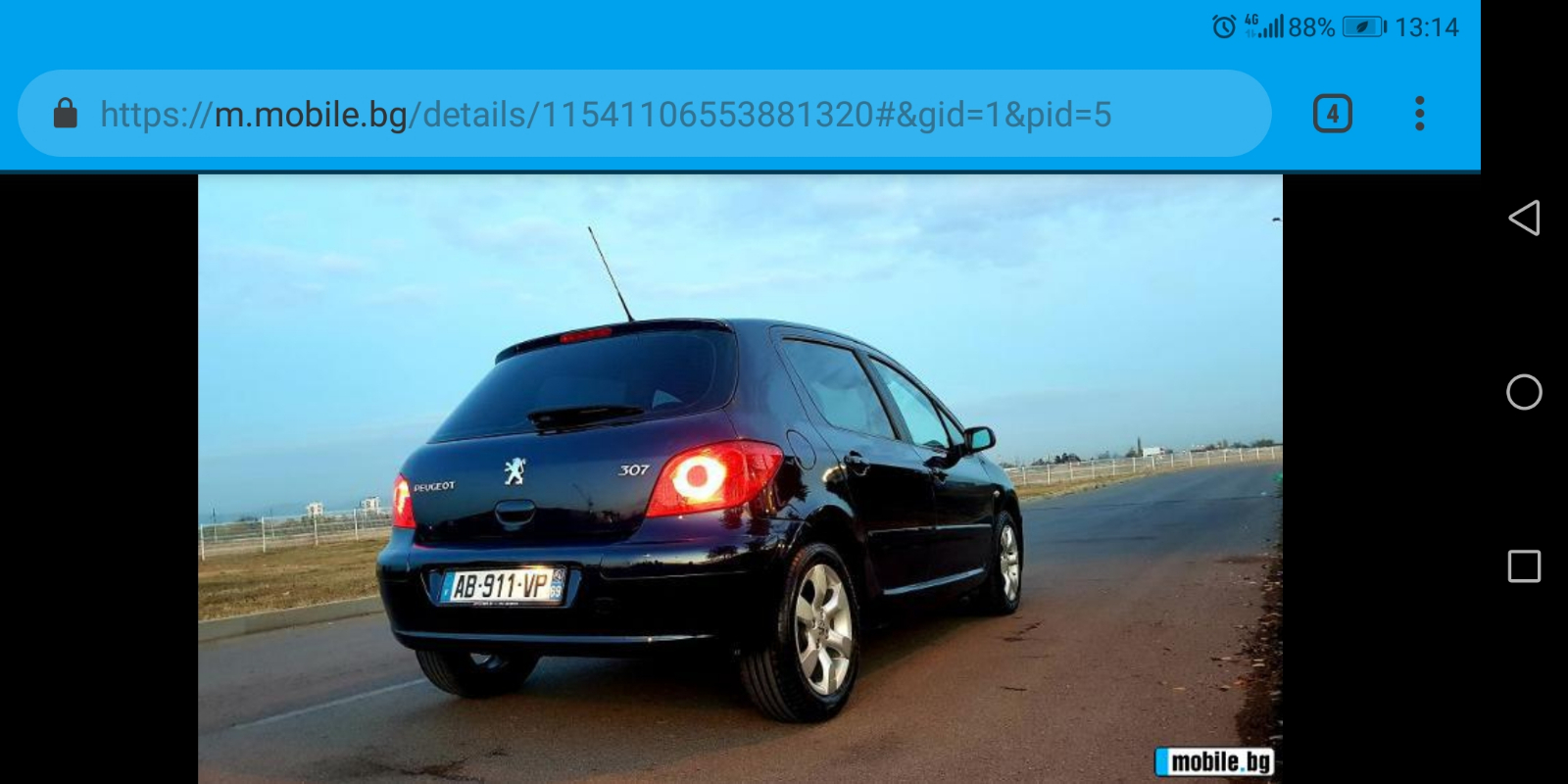

Мнениеот Vw_polo_16v » Сря 02 яну 2019 20:47
За Много Години!
Нека се похваля :)
Двигателя е 1.6 бензин 109 к. с

Мнениеот Zdravko Zankov » Сря 02 яну 2019 20:52
Честито!
