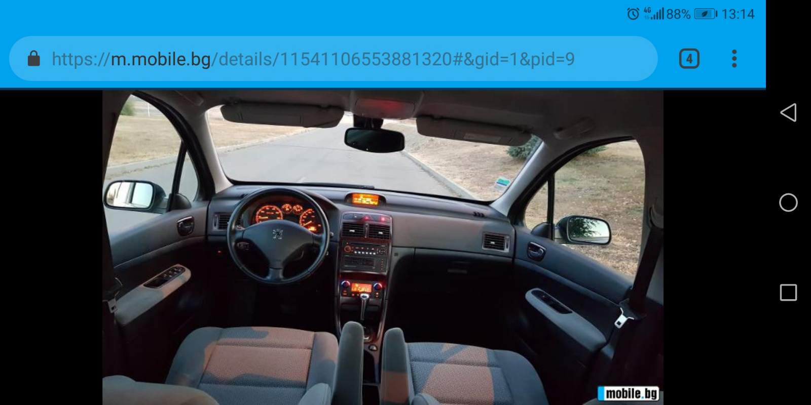

За Много Години!
Нека се похваля :)
Двигателя е 1.6 бензин 109 к. с

Честито!
