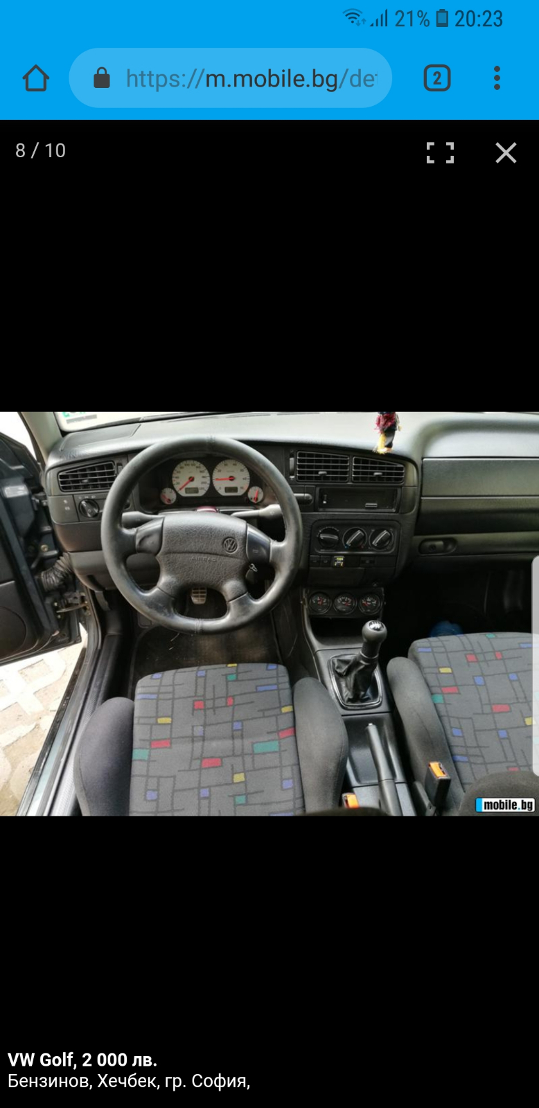

Пак съм в играта.
Понеже ми трябва 2ра кола за зимата, реших отново да се доверя на VW. Гледах няколко коли от обяви в сайтовете, но нещо не ми допаднаха и като коли, и като цени. Та набелязах този Голф. Хареса ми като цяло, има външни забележки, но технически поне е изправна, а в случая това е най-важното нещо.
В общи линии има за смяна средно гърне и евентуално бензиновите дюзи да се минат на един ултразвук. Е не е бегачка, искаше ми се 2.0 115 коня поне, но няма как. И това ще ми върши работа според мен :Mr Green Fun
