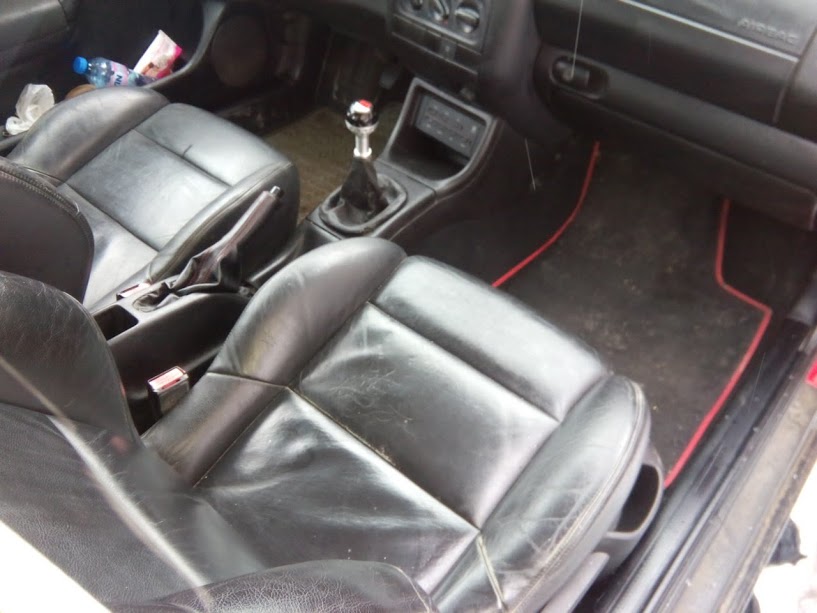

Здравейте колеги, взех един нов салон на моя b4 от друга марка автомобил и се нуждае от преправяне.
Не съм сигурен заварчик или какъв майстор ми трябва, но ако някой знае в София такъв човек, моля да сподели?

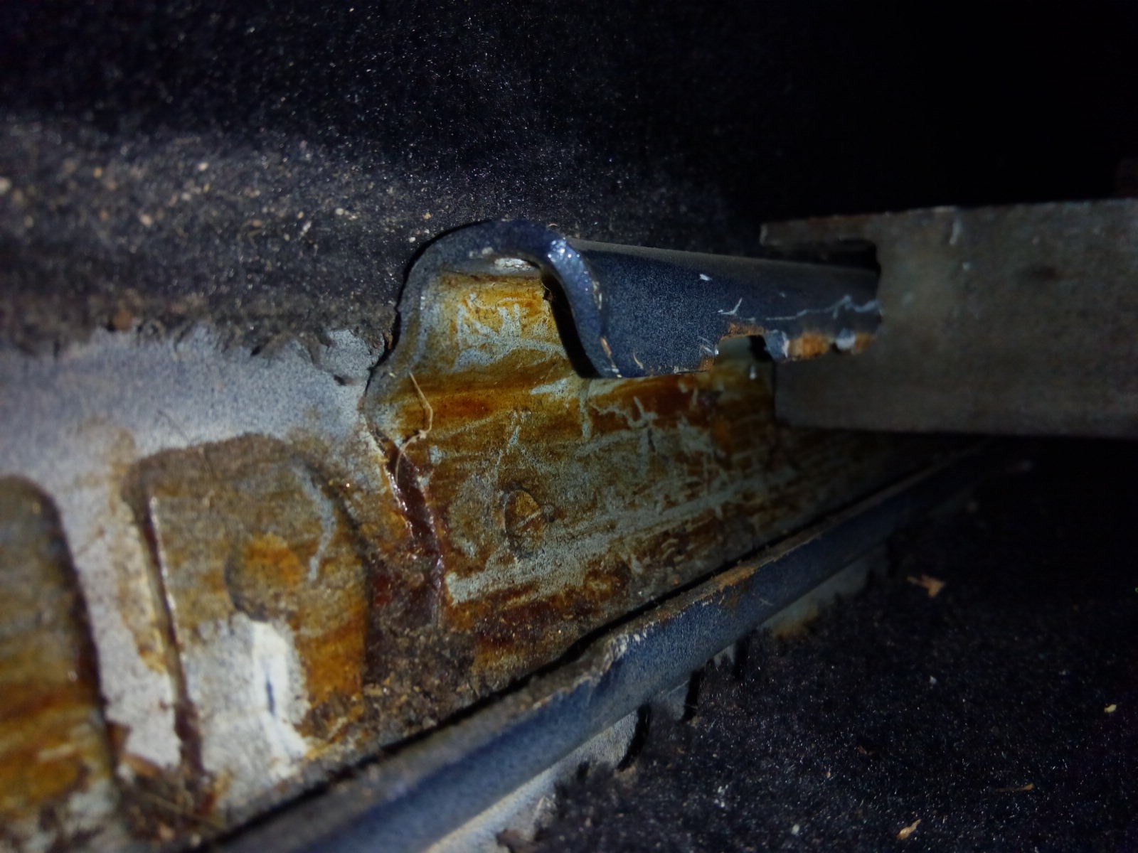

Колега,ако седалката е само с долен захват може да ти предложа вариянт,за който ще ти е необходим флекс,дрелка с бургия 6-8мм,съответни крепежни елементи и винкел 50/50 или 45/45...за винкела не помня точно :redface .
Седалки с долен захват от Пежо некакво в Голф 3...

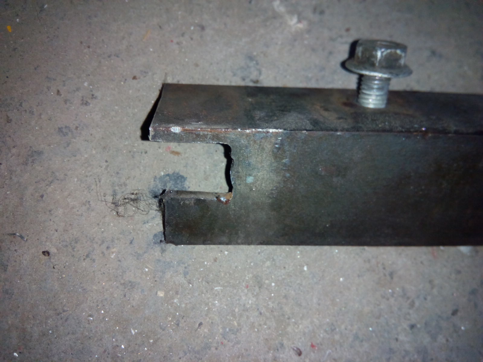

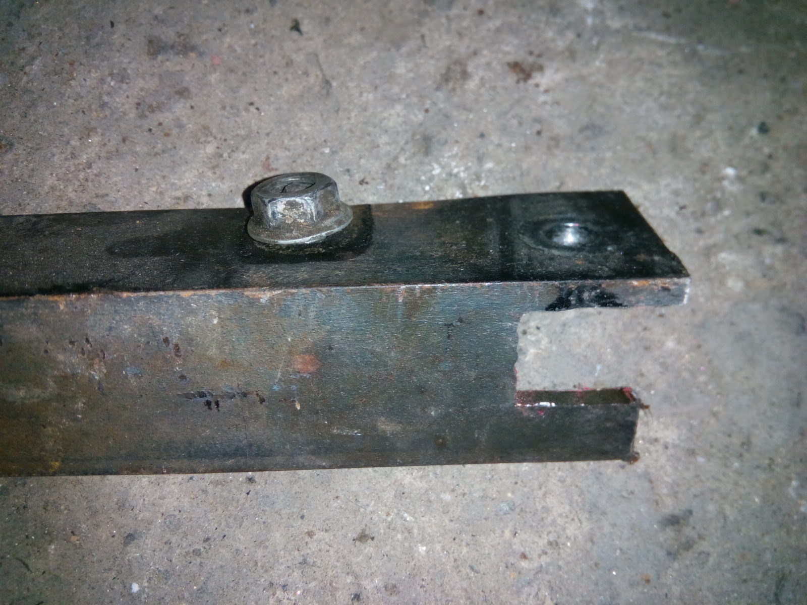

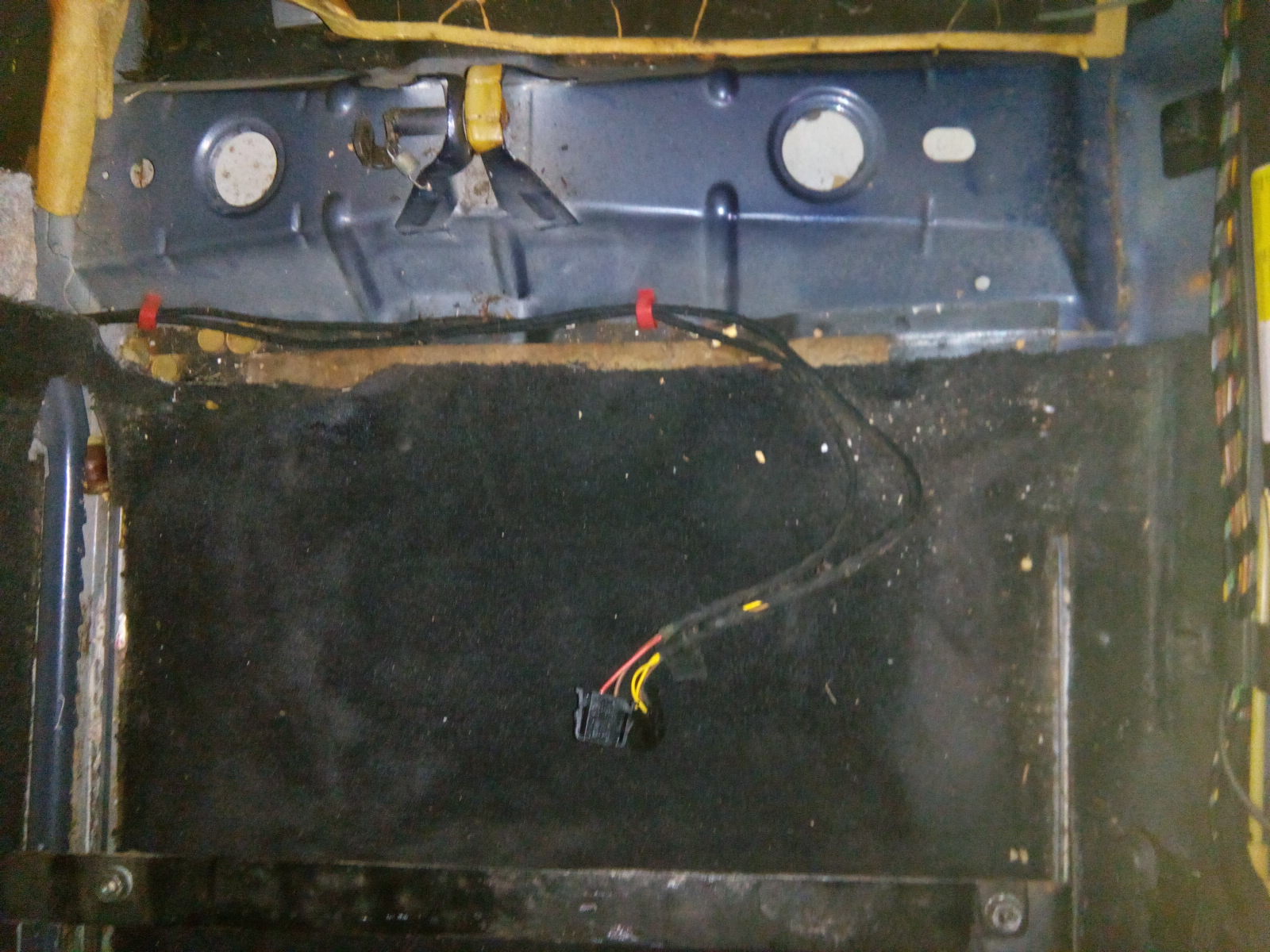

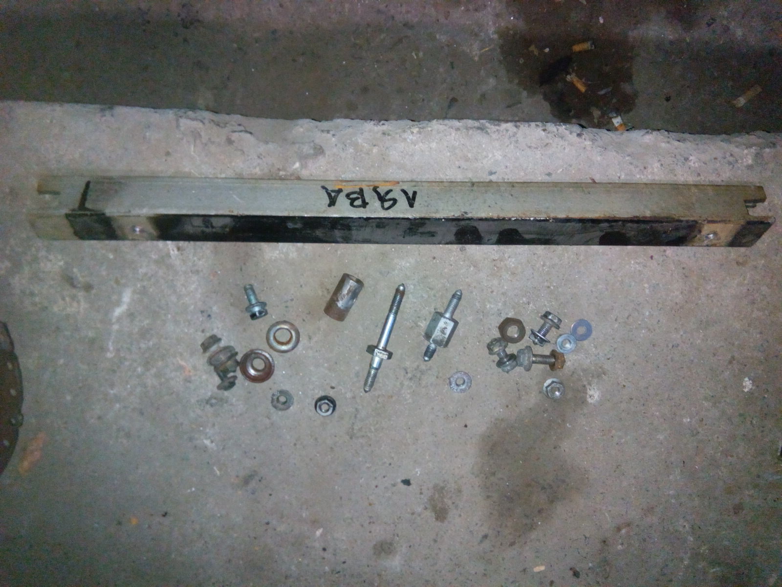

По пода не се пипа нищо.Винкела е р-ри на стените 35/35/4 мм.Колкото е с по-дебели стени-4-6мм.толкова ще е по стабилна задната упора на седалката.На снимките се вижда какво трябва да се отреже в двата края,така че да влезе в релсите на купето и в същото време да ляга върху тях...При монтиран винкел в релсите,се слага седалката,така че задният край на шините да опре стабилно на винкела и след това седалката се нагажда напред или назад,така че предните монтажни отвори да дойдат на напречната греда в близост до широките дупки/виждат се на снимката/...Бележи се къде трябва да се пробива напречната греда и след пробиването се монтират шпилки с подходяща дължина ,нивелира се седалката с подходящи втулки върху шпилките.Стяга се и се пристъпва към бележене на задните отвори на винкела....и т.н.Сглобката е статична ,реглажа напред/назад си е от седалката.Предната греда е достатъчно здрава и аз не съм имал проблеми с клатене на седалката...120+ кг.

Окей, благодаря колега ще пробвам по твоя начин с винкела, само не разбрах сглобката межди оригиналните шини и винкела как точно става? Тоест заваряват ли се едно към друго или?

Сглобката е с болт и гайка.На снимките се виждат болтовете.Понеже седалките са свалени от колата,част от болтовете са си по местата,да не им изгубя следите... :th_up
