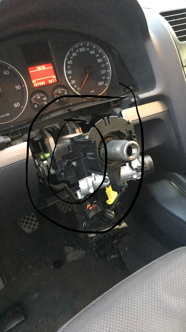

Добър вечер колеги имам следния проблем
Имам проблем с котактнкя ключ не мога да дам на контакт след разглобяване установи следния проблем климореда в повреден на голф 5 върви климореда с ключа ще взема нов патрон с климоред,обаче имам следния проблем патрона се държи на тази пластмаса ще кача снимка и е със сектретен болт два мисълта ми в как да я сваля не мога със секач нямам място единствения вариант е да счупя пластмасата а на гази пластмаса се държат ръчките и не я намирам нова нито втора употреба

Снимай главите на болтовете!

Според мен тези болтове са за специален ключ-дъгите,успоредните на главата на болта са направени за ключ вероятно... :screwy
Ако има достъп до болтовете с дрелка,може да се пробва с рапробиване и последващо отвиване на болта с шпилковадач. Или с някакво лепило да се залепи гайка,но не ми се вярва да стане...

На мен ми се струва, че това е залепена гайка а главата на болта е от другата страна. Привери ако има видимост.

Не е залепена отдоло няма нищо със винтолер пробвахме и най тънката бургия не може да св побере вътре със сексч няма как няма място

Колега погледни тук,има и клипчета.Гледам на тоя винт му правят нарези да стане за права отвертка и после ги сменят с други за по-лсено след време.Как им правят нарез на това място обаче незнам :confused

Ще пробвам ама на клипа стига до там където съм и аз и не знам какво да правя

Ако се набие в отвора, подходящ торкс/еврейска звезда, може и да се развие...

Като гледах клипа на братушките,вече са отвили болтовете по стандартно-трудния начин...бой с чука и тънък цетър или тънко дърводелско длето или секач...После,при свален болт е лесно да му направиш прорез за права отверка и да снимаш клип на манипулациите...

Трябва доста внимателно да Не св счупи пластмасата
Няма място къде да се удря с чука нямам такъв тънка секач да го избия
