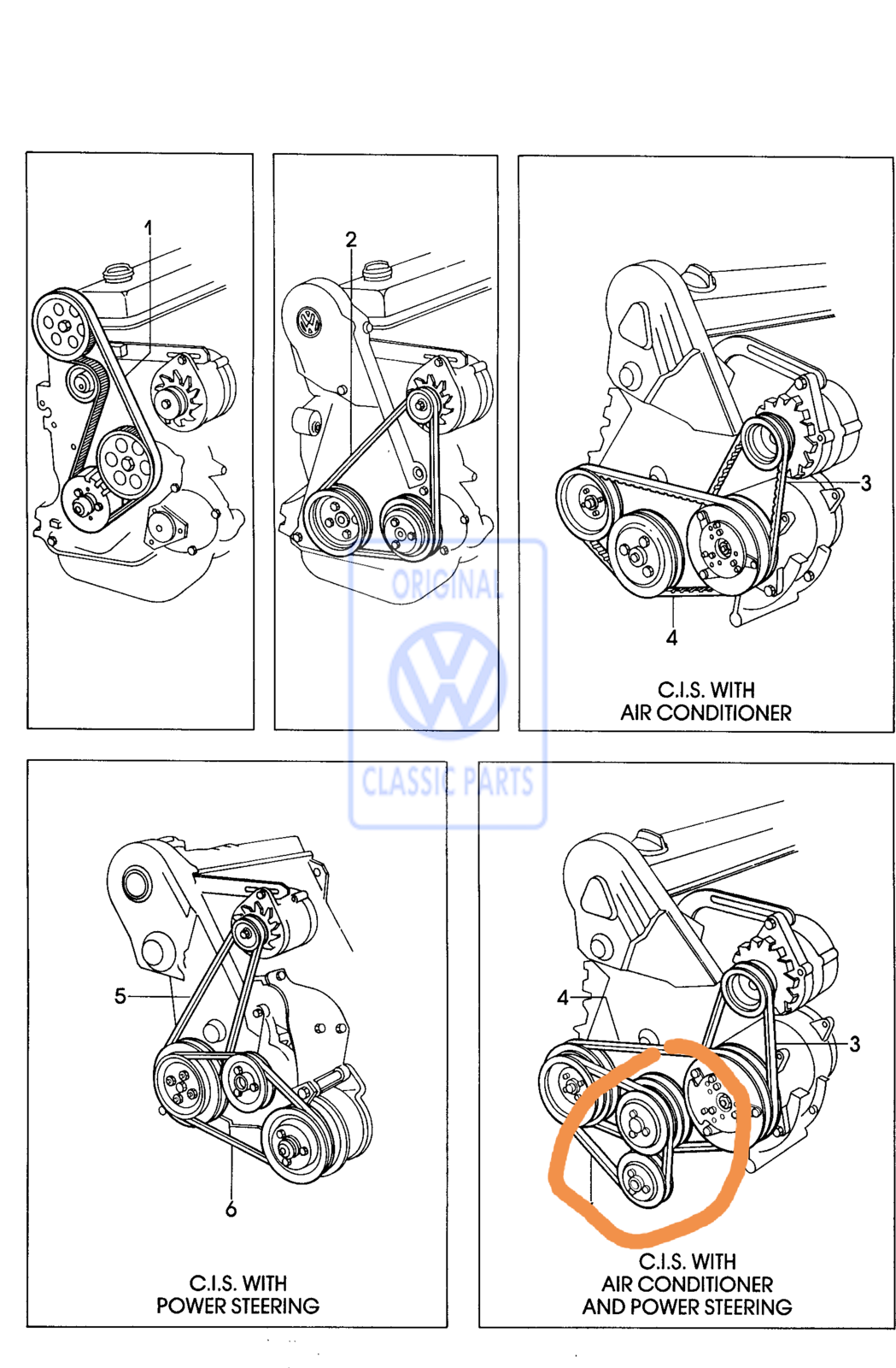

Търся от определено време двойна шайба за водната помпа - по-скоро не двойна, а две - които се завиват една в друга и става като двойна. Намерих много из нета - но за тях пише, че са за двигател без хидравлика и без климатик - при мен са и двете.
Някой ако знае номера на тези шайби - както и ремъка които трябва да е - минава през двигателя, водна помпа и хидравлика - ще съм благодарен да сподели къде може да се намерят.
На приложените снимки се вижда.

Виж това ли е, което ти трябва:

Радо, тази, която си посочил е единична за коли с климатик. Аз монтирах такава на моята баба, просто е с по-изнесен навън оффсет заради ремъка през компресора.

Ето как е при мен....
При мен има и хидравлика...
И ремъка трабва по заводски да е на 3 шайби... През водната помпа също. А при мен е само на 2 - мотор - >хидравлика

Търси двойна шайба за колянов вал за климатик+хидравлика. Или просто се добавяше още една и ставаше като двойна май. На водната помпа не ти трябва двойна. На снимката, която си дал е точно така.

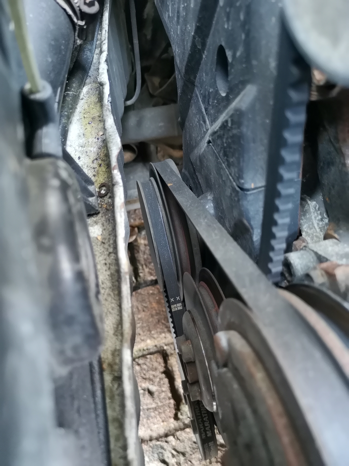

Точно на водната помпа трябва да е двойна... Виж чертежчето... А при мен не е така, и имам проблем с ремъка на хидравликата,иска натягане, и вече търка в шайбата на ВП - вижда се на снимка 3. Та искам да го направя както по книга.

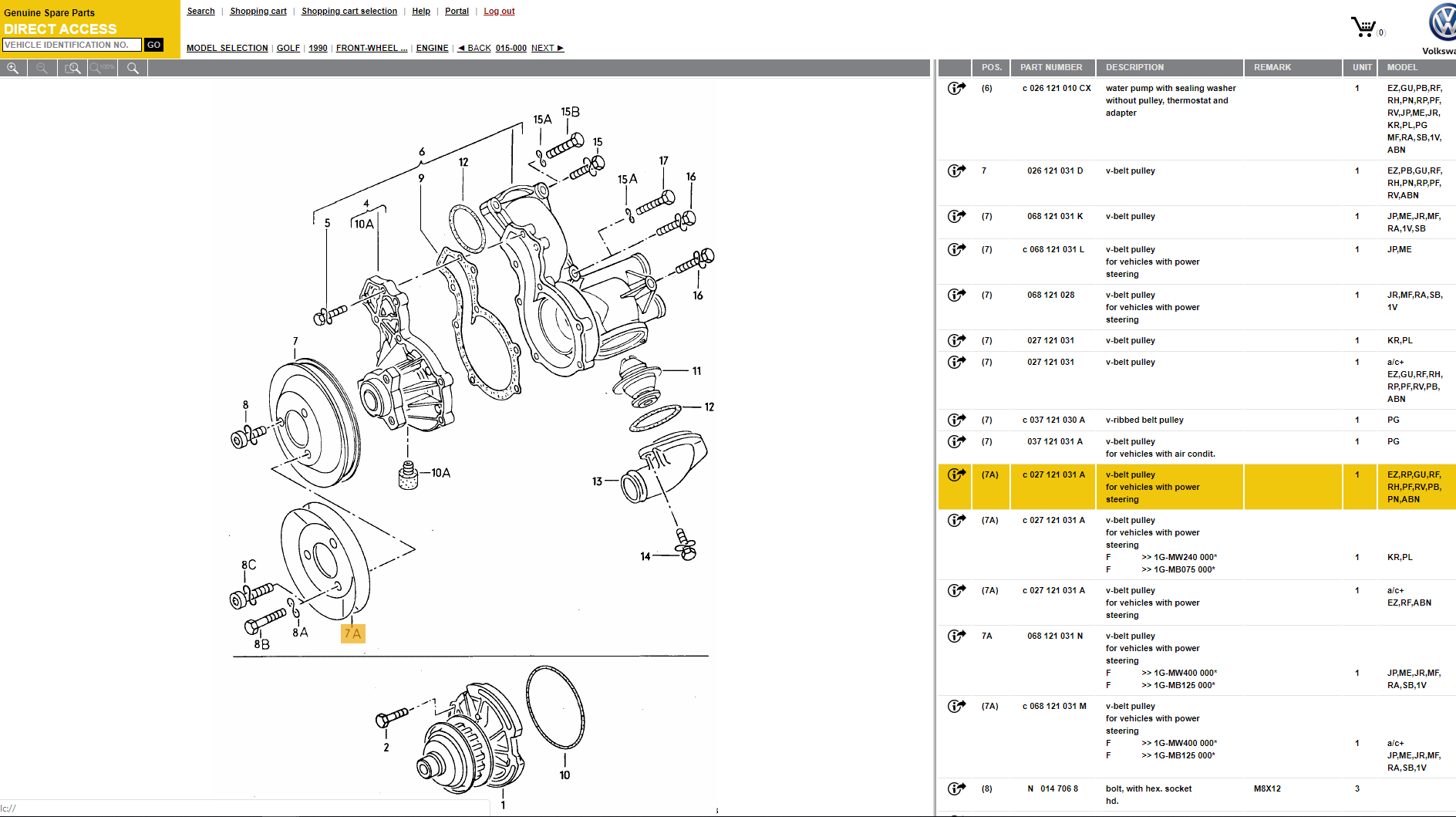

Ето схема с номерата:

10A0735C - този ли трябва да е?

Здравейте, колеги, успя ли някой да събере успешно въпросния сет с две шайби на водната помпа. Преди години, когато слагах климатика и аз оставих ремъците така, както са при колегата с една шайба на водната помпа и при мен също ремъка на хидравликата търка шайбата на помпата. Тъй като след известна пауза от почти 3-4 години, Голфа отново е по пътищата, отново на дневен ред излезе идеята за ремъците да ги приведа, както са си заводско. Дали някой има налична и за продаване тази въпросна шайба - "027 121 031 A", моля който има шайбата да ми пише. Може би има значение и другата шайба каква ще е, но трябва да се пробва и тества.
