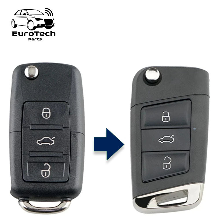

Колеги, дайте предложение от къде да си взема читав сгъваем ключ, на което дистанционното му да работи и зимата?
Сега съм с тези https://www.aliexpress.com/item/QCONTRO ... st=ae803_5
но като падне под 5°С околната температура и спира да действа.
Вътре е много пестеливо направено дистанционното и няма кристал за тактовата честота, та явно RC осцилатора дето е в чипа е температурно зависим и мени честота.
Комфорт модула е 1C0-959-799

100% сигурен, че проблема е в ключа защото пазя и оригиналния (на първата снимка се вижда). С него отключва и заключва при всякакво време. Сигурен съм, че китайчето се дъни от ниската темп. Писах на продавача. Прати ми само нова платка. После ми прати и цял нов ключ. И трите се държат по един и същи начин.
Затова търся друго изпълнение. Тоя комфорт модул бил чувствителен към промяна на честотата (била тяста границата и ако много бяга честотата не отчита). Напълно възможно е на друг колега с различен комфорт модул ключа да работи и на студено, ако е по frequency friendly :D Това обаче не е извинение, че дистанционното е Low-cost и не работи като хората. Затова търся читаво...
