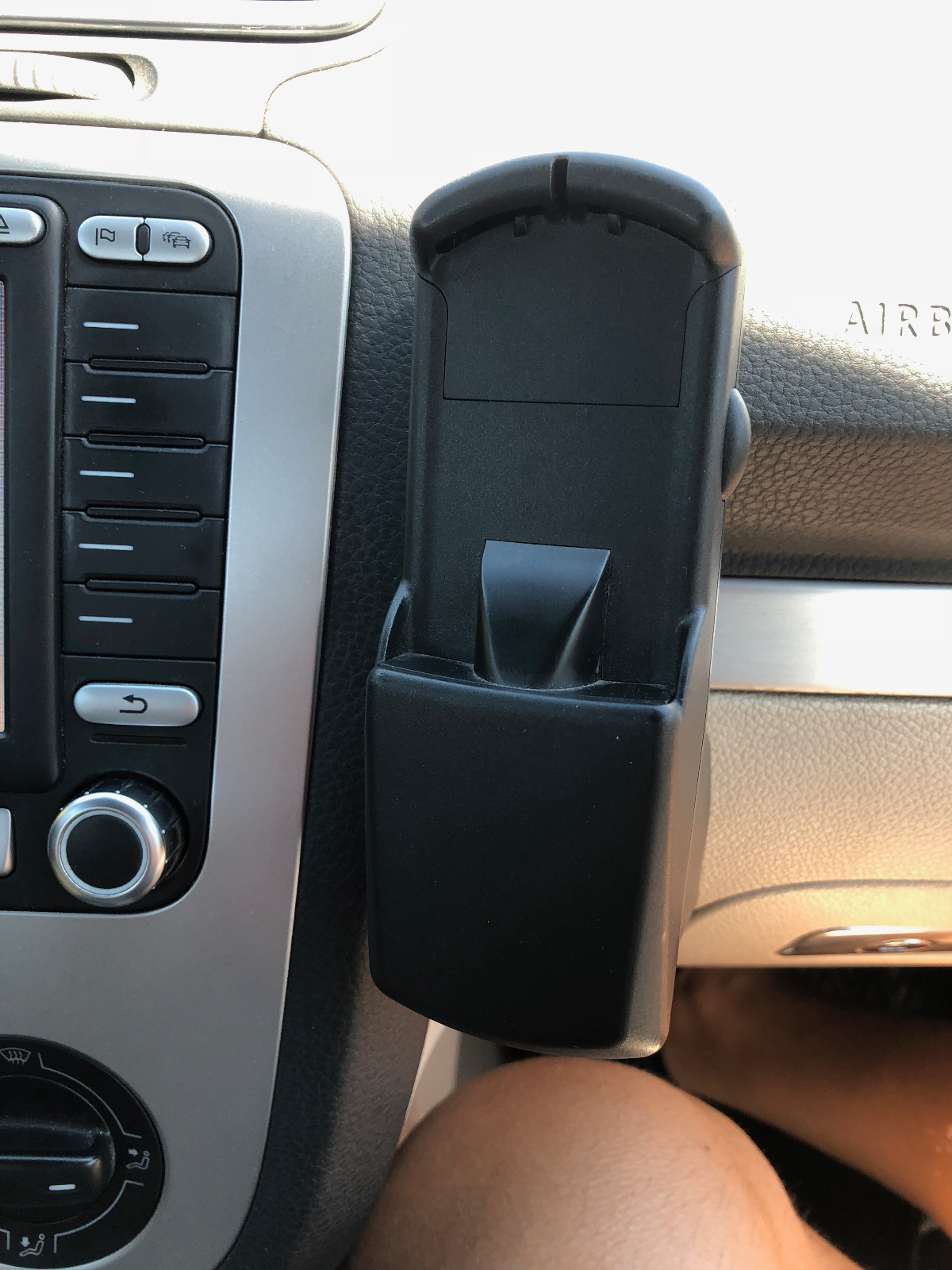

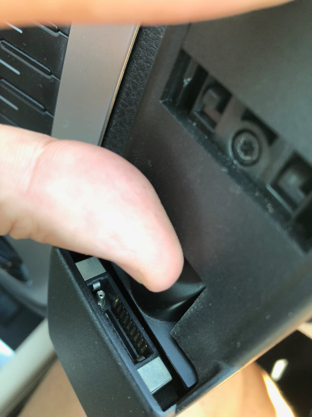

Здравейте, от скоро имам тази кола и искам да Ви попитам нещо. От страни на мултимедията имам такова устройство. Можете ли да ми кажете за какво е и какво трябва да си купя за да го използвам.

Устройство за сдвояване с блутут, но водещ е модула под пасажерската седалка, старите модули не работят с ново поколение телефони- айфон или андроид. Провери първо кой парт номер е модула под седалката и ще стане ясно дали е подходящ или се налага замяната му.

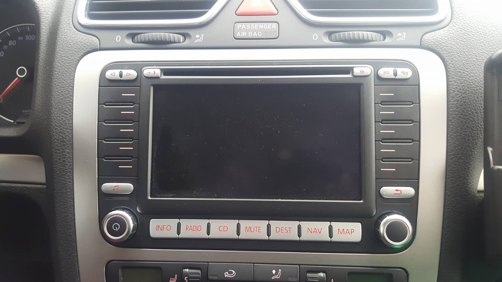

Здравейте, преди 2 седмици си купих ЕОС 2006 тди 2.0,та въпроса ми е някой знае ли дали CD-то има блутут и ако има как мога са свържа телефона си и него.Ето и снимки на самото CD и на модула под пасажерската седалка ще съм Ви много благодарен.

Блутут модула е доста стар тип и неработи с андроид и айфони. Ако си вземеш нокия от преди 10години може и да успееш да вържеш
