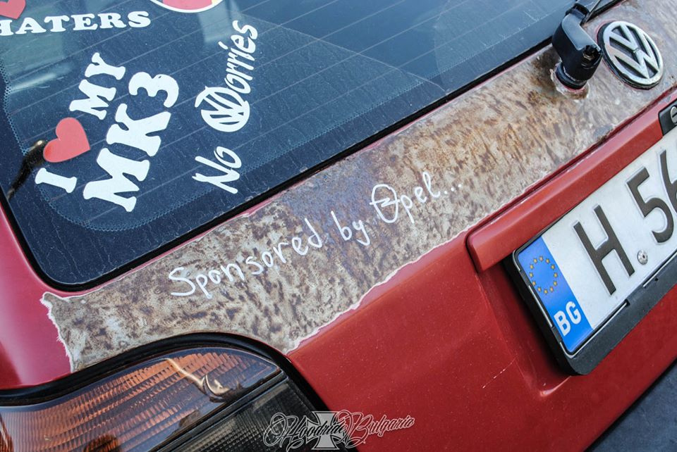

Не след дълго се почна тунинг със стикери и ръжди :D

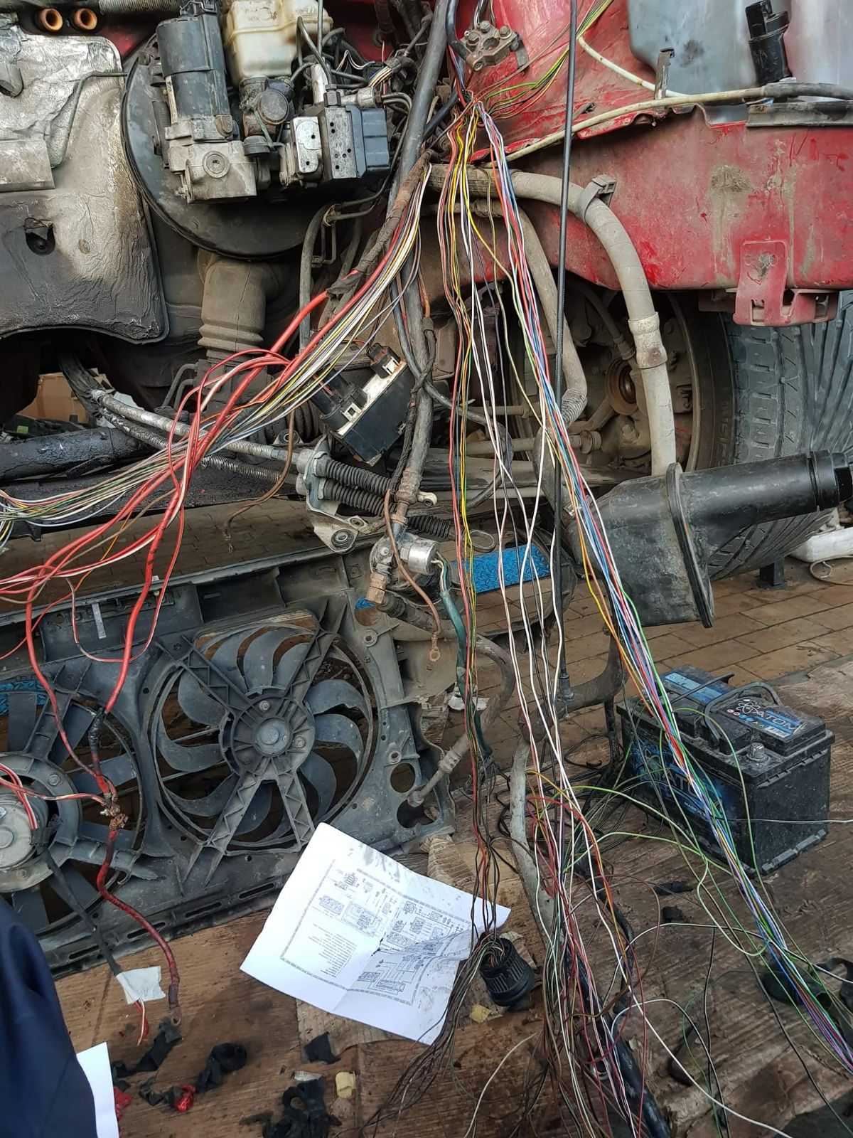

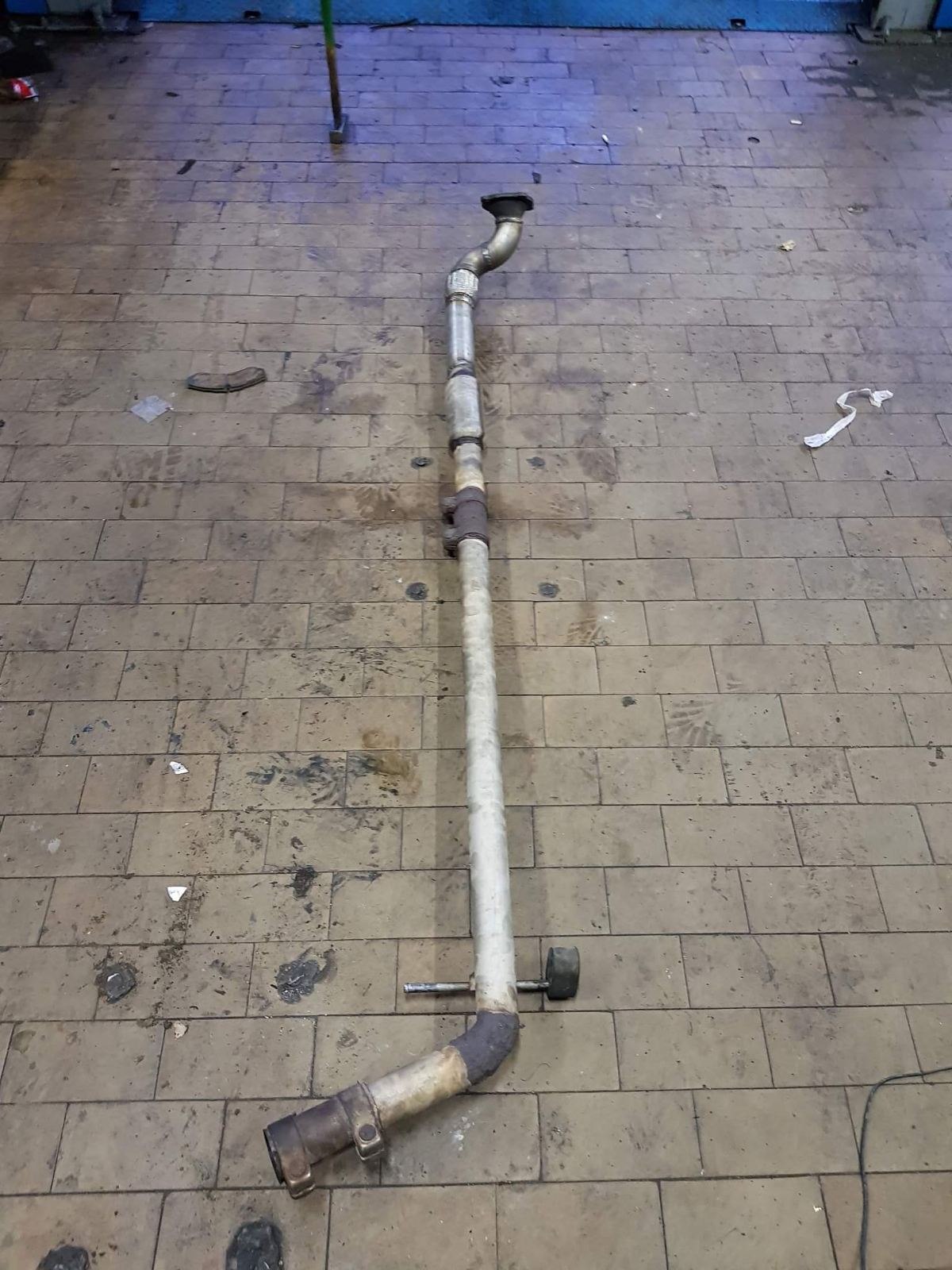

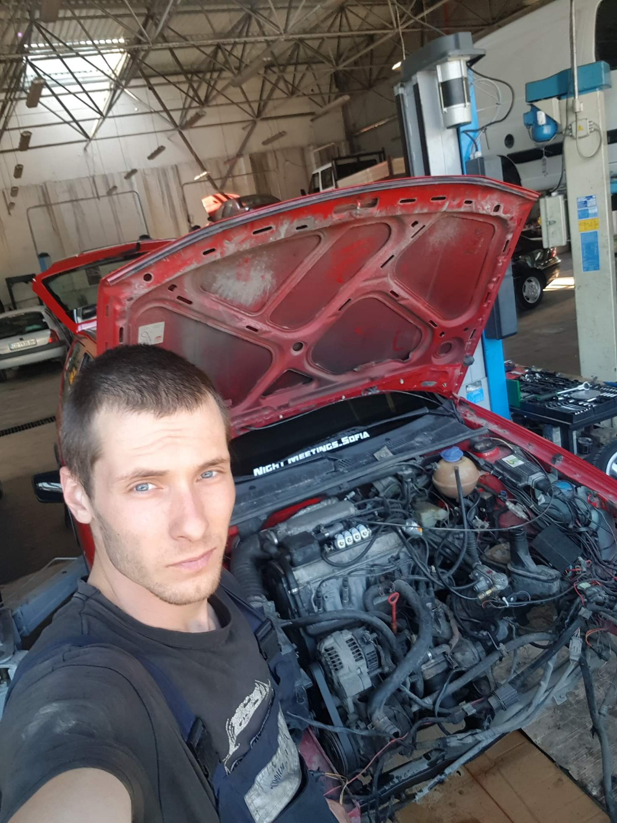

Нека разкажа малко за двигателя. От доста време търсих оборудван мотор 1.8 турбо, но все не намирах правилния, докато един колега случайно попадна на един 180 коня сток от Ауди А3 куатро. Купих го веднага и се почна филма... :D
Стария двигател беше долу за 1 час :D
Почна се едно преправяне на педали, монтиране на горна и долна помпа, съединител от АБФ, лапи от АБФ, кутия от Шкода октавия...

Филм беше да направя инсталацията, защото никога не бях правил такава процедура :D
И двигателя си заспа в коша...

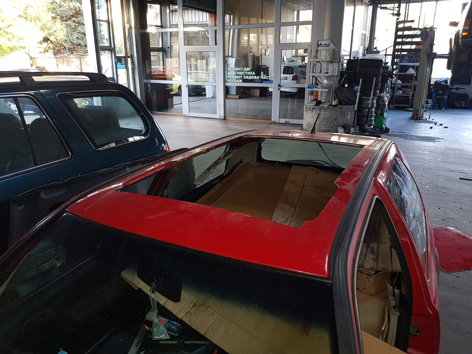

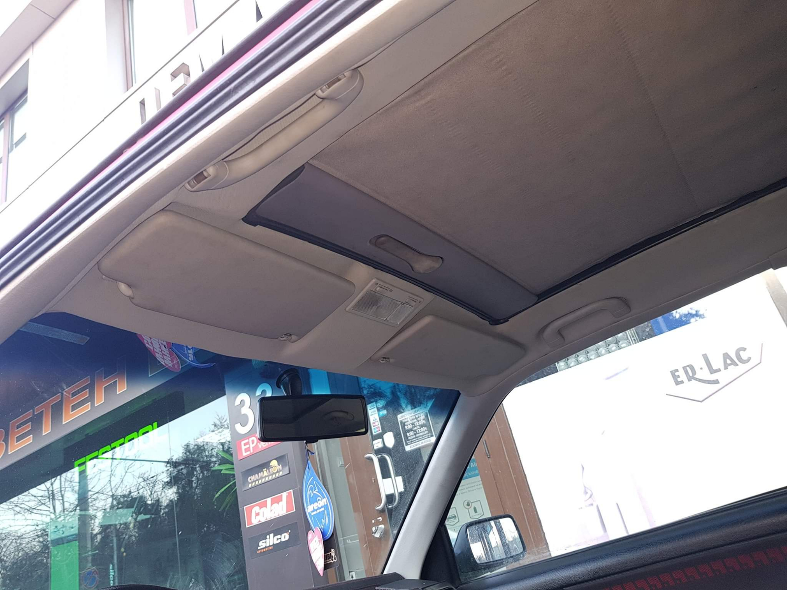

Последния мод който направих по колата беше да монтирам таван от Рено Туинго :)
