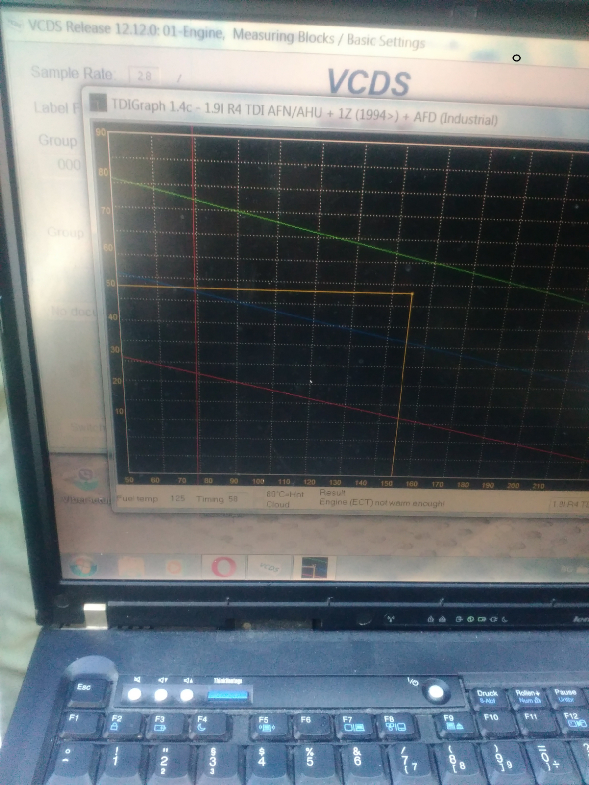

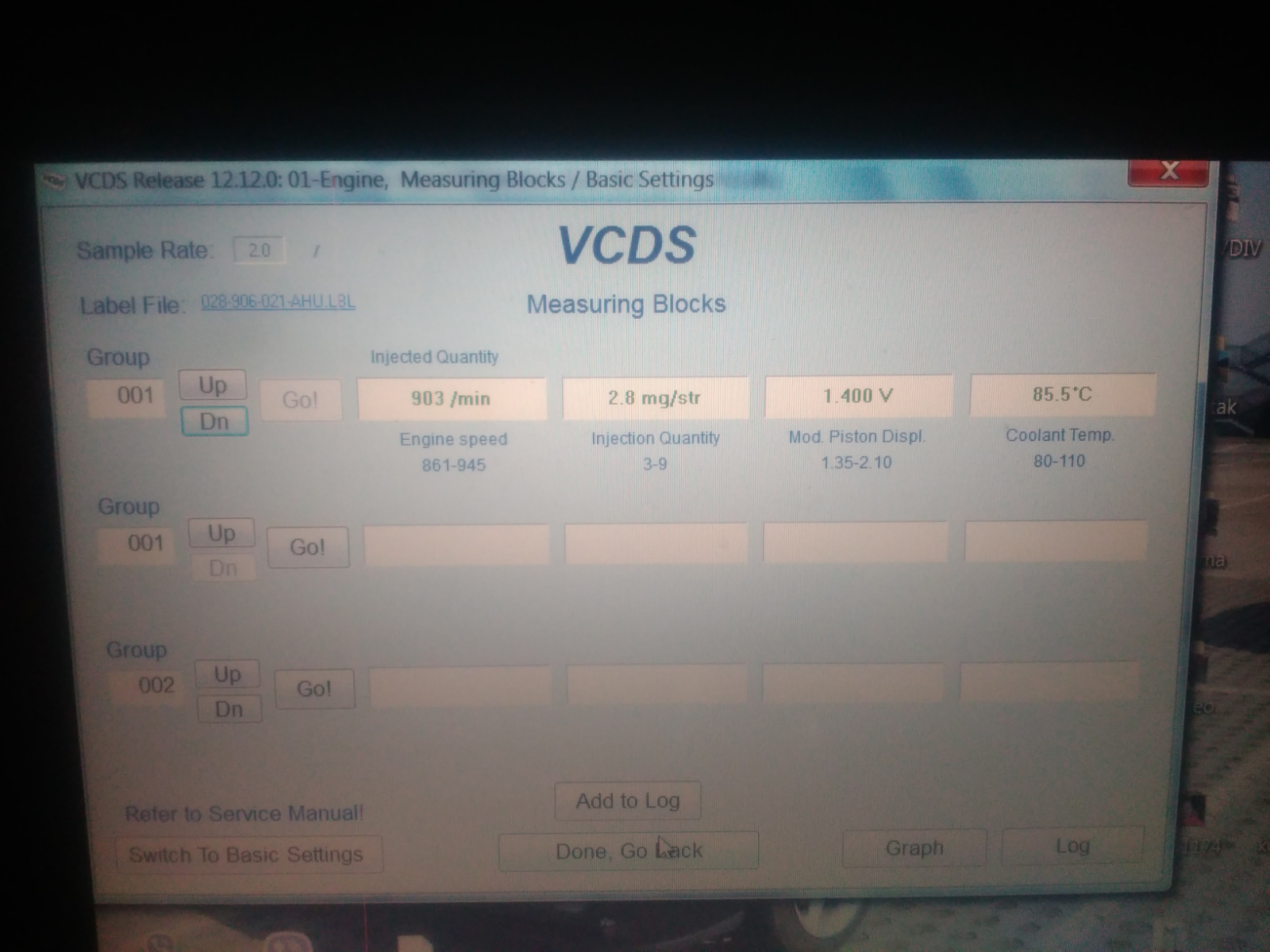

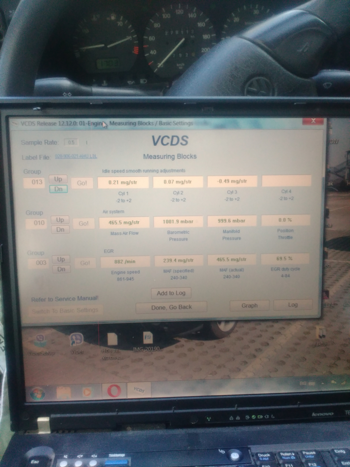

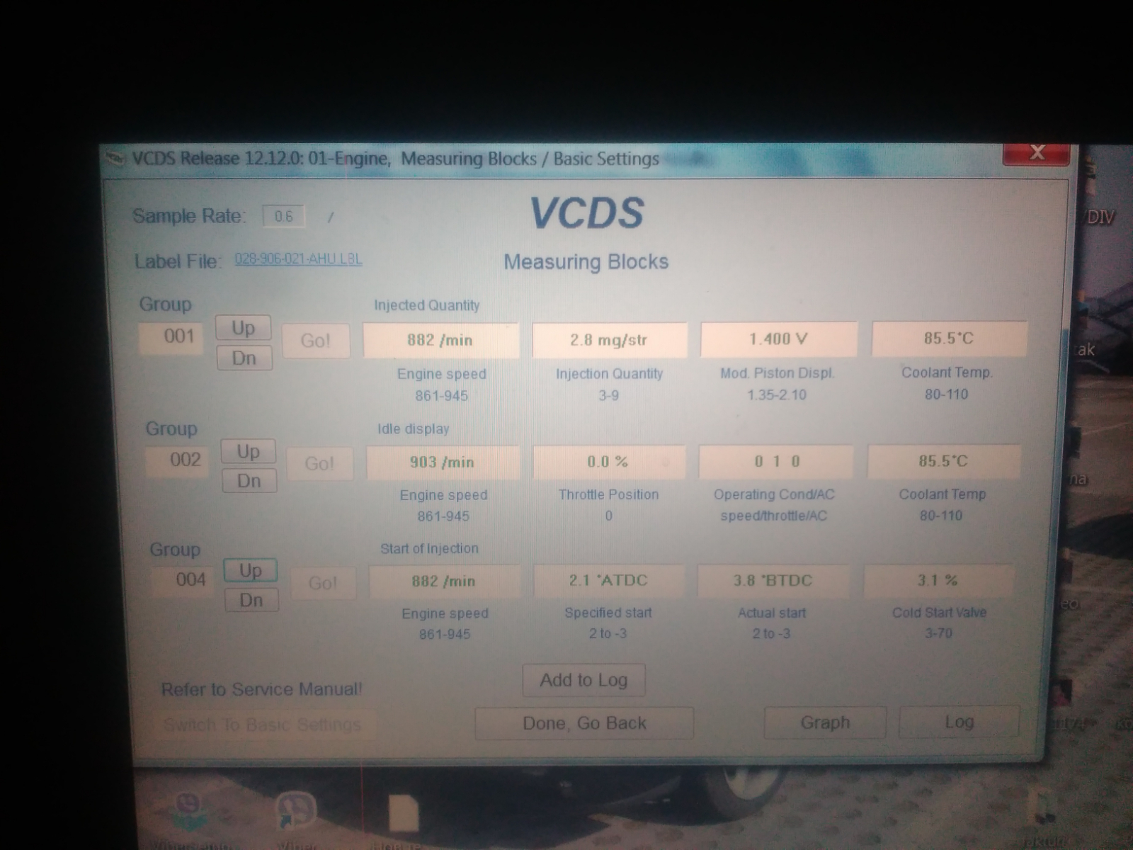

Здравейте колеги. Искам да ви попитам следното, пасат б4 1.9 тди 1 з мотор. Пали от ряз, няма зиме няма лято. Никакви пушеци, нито при палене нито при рязко подаване на газ. Разход перфектен.. Според вагком съм в доста предварение както и някой други аномалии. Бихте ли дали някакъв съвет, да се дооправи или не ми трябва на здрава глава болест. Благодаря предварително.

Здравей.Върни я малко,защото така е по-шумна.
Но не е проблем,ако не ти се занимава :c020

Здравей колега 60-65 ли е за този мотор?

Между синята и зелената линия е за всичките.

Колегата Гопа ти е отговорил много точно.Иначе за 1Z около 60-62 е идеално :icon_lol

Между синята и зелената. Никога не остава точно в средата между двете след като стегнеш всичко. И на синята да е, или на зелената, не бих пипал нищо, но при теб е много извън диапазона.

Трябва да работи малко по-шумно и твърдо така. Прекалено твърдата работа мен ме дразни. Поне на зелената да е.
За тайминга - аз предпочитам да е около 50-55 макс , не повече ! Дори на едната ми е около 45-47 , и си е добре. Пали си добре, върви си леко, икономична си е, не ми дрънчи излишно , не ми грее и т.н.
Всичко това обаче е съвкупност от много фактори, ако са износени дюзите, ГНП се правят едни настройки, ако са читави- други.

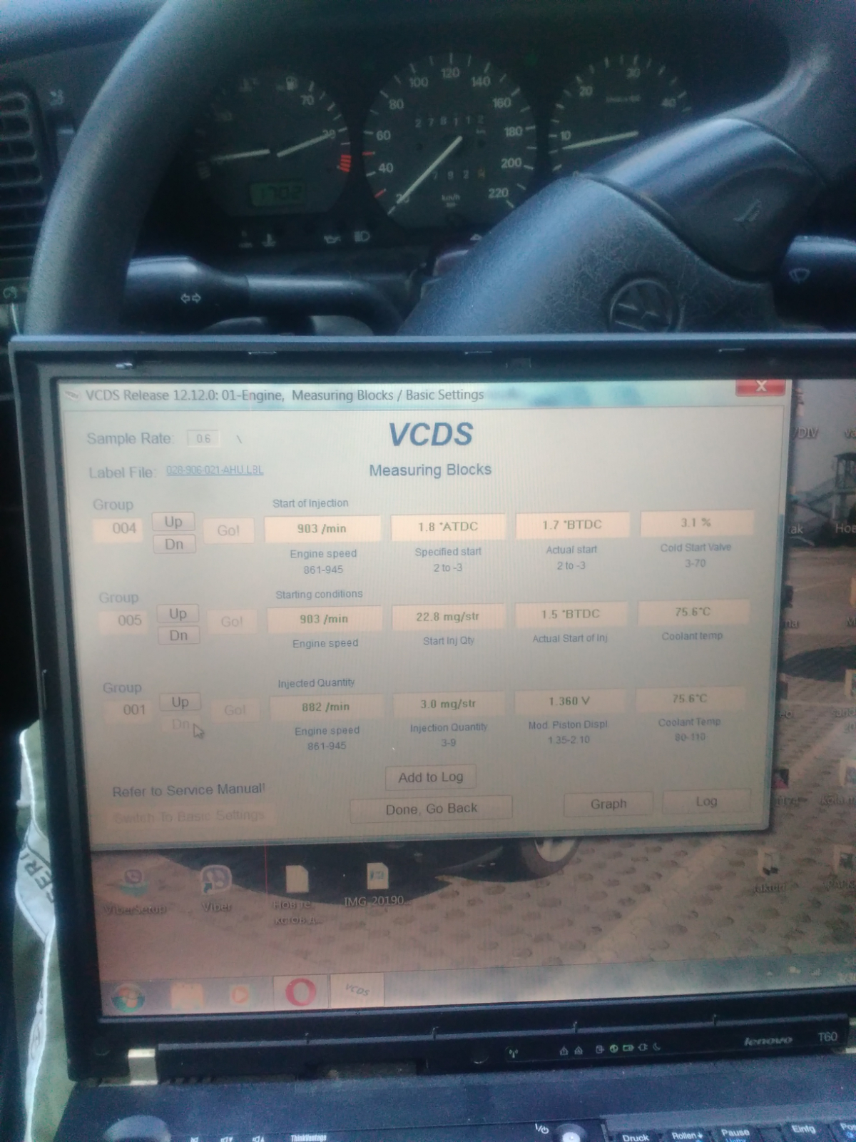

Колеги мисля че горе долу стана?? Ако направя милиграмите на 2.2 - 2.5 мисля че вървежа ще се подобри още малко.

Не очаквай да тръгне повече.......сега е добре

Бутни ги малко с ваг мг. Колкото позволява и си карай така е идеално.
