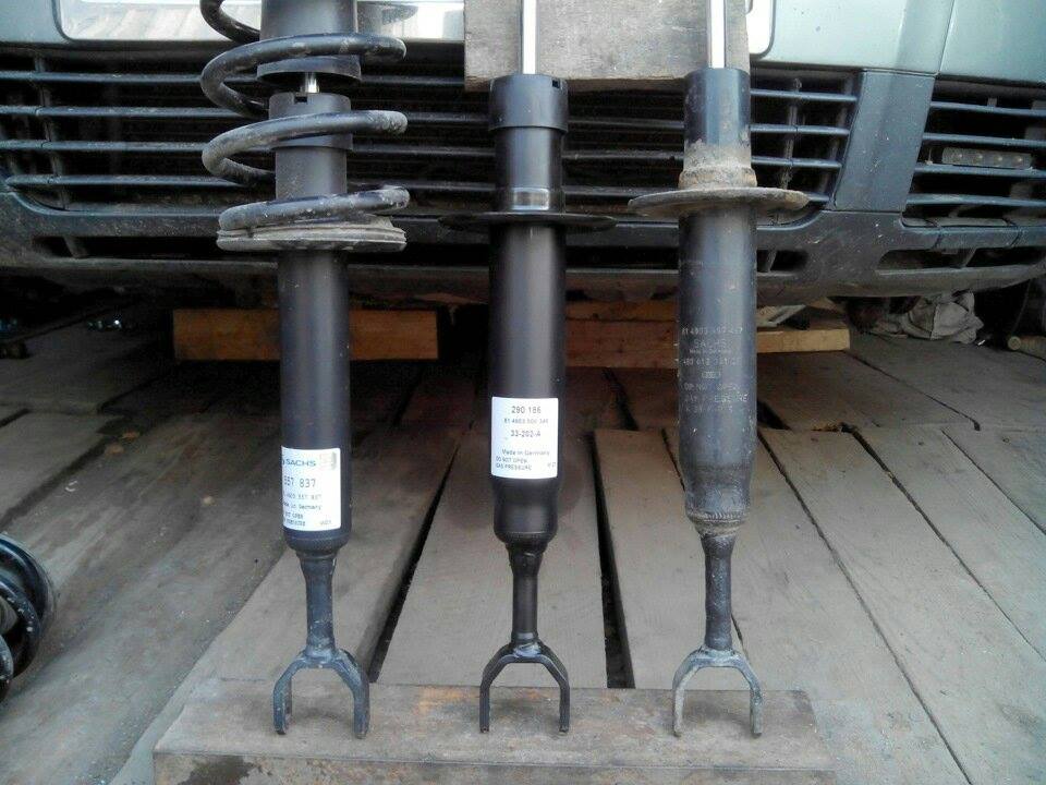

Привет колеги,чета с интерес темата,при мен проблема се появи със смяната на амортисоьрите(от маслени на двойно действащи газови на каяба). И предницата се навири яко,започна се едно сменяне на пружини и не става равна колата и не става,слагах и подолжки отзад -още по грозно като джип. Пояснявам ,че пасата има газова бутилка 60л.но заднижата не е омаляла просто отпред е с 2-3см по висока,това ме дразни,и няма идея за изход от ситуацията. Ако някой има компетентно мнение по въпроса ще съм благодарен!
rpetrow
Мнения: 36
Регистриран на: Нед 25 сеп 2016 23:54
Re: Passat B5 маркировка на пружини
Мнениеот rpetrow » Вто 26 фев 2019 20:49
Сложил си амортисьори за лоши пътища. Чашката им е с 2-3 см по-висока от другите. Просто ги смени тях вместо да се занимаваш с пружини и все да ти е високо/ниско или нз си кво. Ето ти примерна снимка, за да разбереш какво имам предвид.
