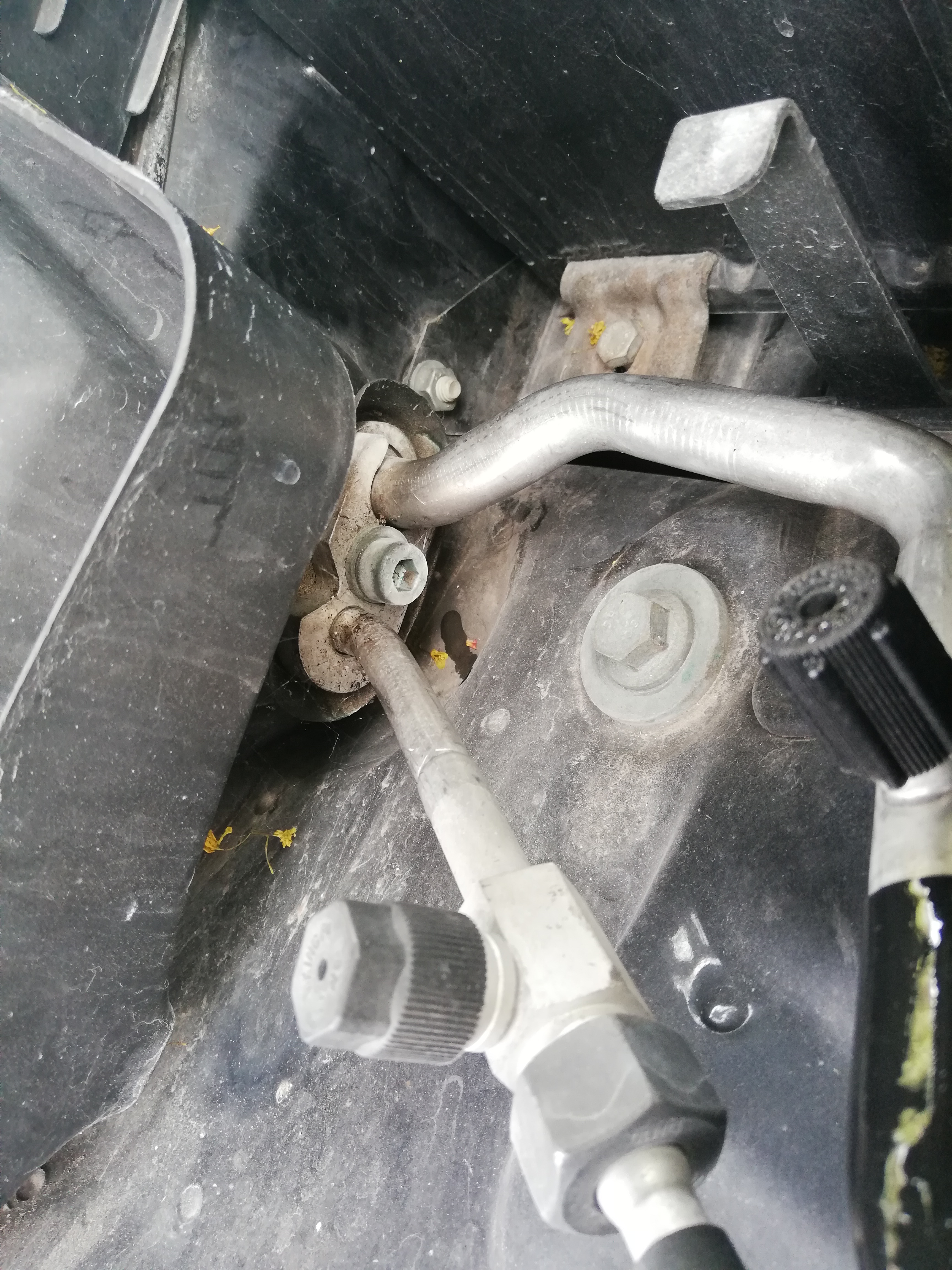

Здравейте колеги,
Преди няколко дни забелязах следния проблем. Като изгася колата се чува изпускане на въздух, което след 10-15 секунди спира. Това е мястото откъдето се чува.
Днеа забелязох, че като намаля климатроника и почва да излиза пушак от средните духалки щ, кокто мирише на застояло. Пуснах диагности и ми излезе грешка 510.
Ще се радвам ако някой се е сблъскал с тоИ проблвм да ми помогне.

Това "изпускане на въздух" е напълно нормално, изравнява налягането в климатичната система.

Това е добре.
А някаква идея от какво е пушека.

Може да е от течащо радиаторче на парното.

Мнениеот GGospodinov » Съб 04 май 2019 22:18
И аз нещо такова четох из форума, но парата излиза само когато климатроника е включен да духа силно и на ниска температура. Когато превключа на Econ няма пара.

По-скоро наводнен филтър купе :wink
От там е и смрадта

Пушека може да е и от запушена тръбичка за конденза.

Здравейте,
днес погледнах филтъра на купето, беше в плачевно състояние( листа, прах и др.) мога да се съглася че миризмата идва от там. Тия дни ще си купя нов и ще го сменя.
Относно тръбичката за конденза, къде се намира, мога ли аз да отпуша или трябва да отида на сервиз ?

Съскането е нормално. Като караш колата продължително трябва да прави петно под колата като я спреш, но сега е хладно още иначе в жегите бързо става. Случва ми се на умряло да мирише като гася на климатик затова последните години пускам екона да издуха влагата малко преди да спра.

Проблема е че до сега не съм забелязвал петно под колата.

Не е само от филтъра. По-нагоре колегата споменава наводнен филтър. Това се получи и при мен на старият ми Б5, когато беше запушена дренажната тръбичка за конденза. А филтъра, че си е за подмяна няма спор.
