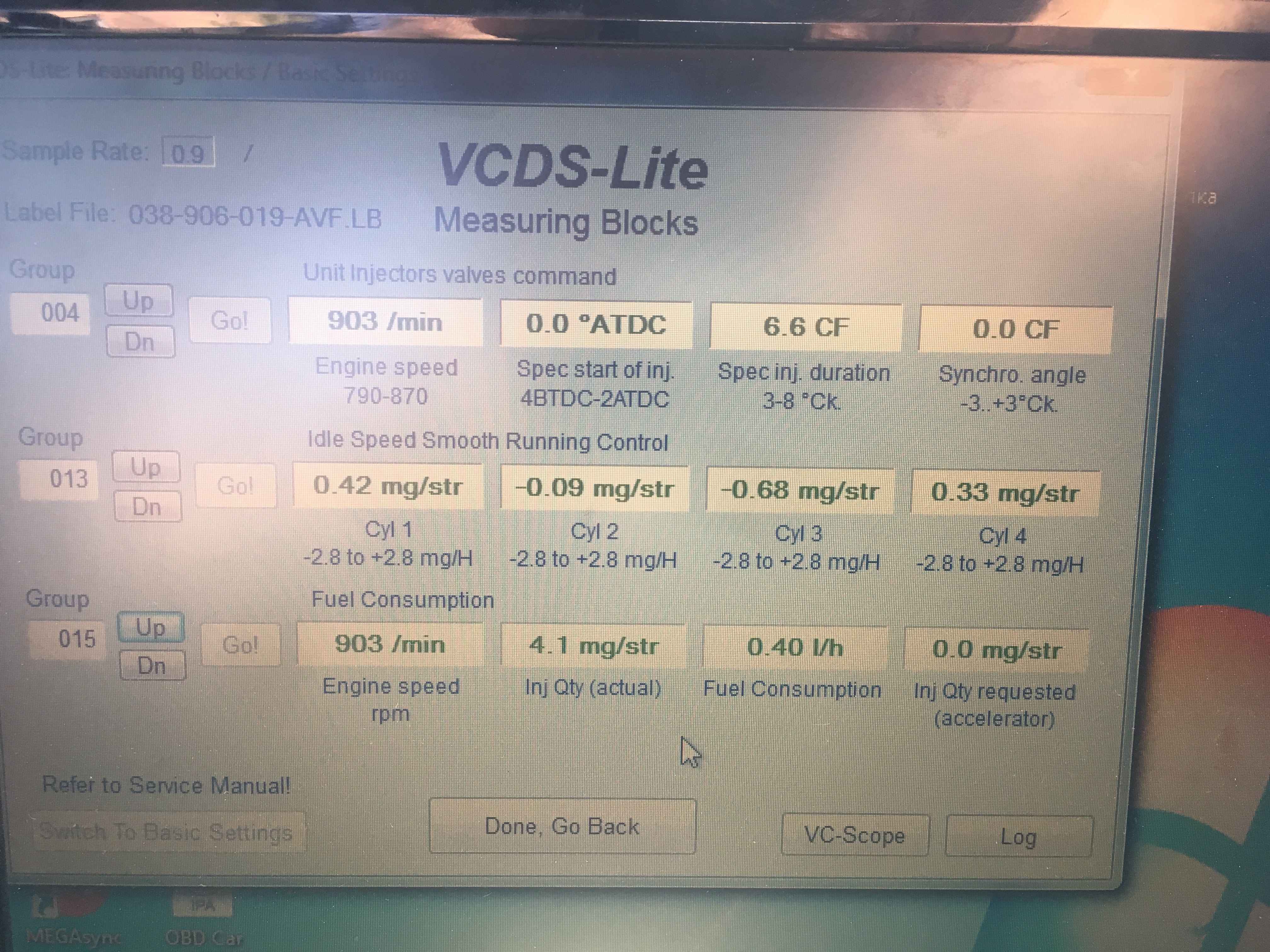

Здравейте става дума за горепосочения пасат изведнъж се появи едно притрисане при ускорение и от тогава като загрее ако постой 10 минути после пали след 30-40 секунди въртене.
Грешки никакви.
Пробвано с разкачен температурен датчик.
Разкачен датчик за температура на нафтата.(нафтата е на 90 градуса) което също е интересно защо
Нов горитен филтър с ново клапанче(пробвано и с обикновен филтър пак не пали)

На студена върти с 252 оборота и на топла върти с толкова... прекодирвам го на автоматик никаква разлика в паленето

Туко що забелязах че температурата по VCDS и по табло има разлика 10 градуса. VCDS показва 80 табло показва 90.
Незнам има ли някъде да се гледат стойности на тандем помпата, ако има моля кажете.

За този мотор, 250 оборота е границата за проблем при топъл старт. Трябват ти минимум 280 оборота, за да имаш впръскване. При загрял мотор и 250-255 оборота имаш 0 на впръскване гориво. Това, ако е проблем в топлия старт, но е възможно да прави проблеми и датчик на колянов вал, както е написал по-горе колега.
