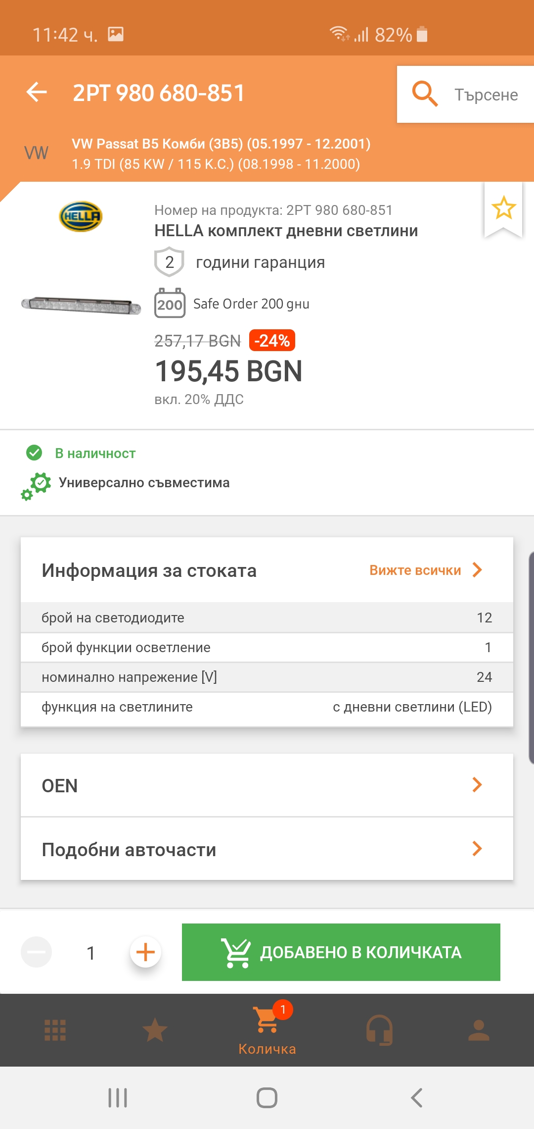

Подариха ми комплект дневни светлини hella, само че в описанието им пише, че са с номинално напрежение 24V. Монтирах ги на пасата само, не искат да светят. Дайте съвет има ли начин как да ги подкарам. Благодаря предварително.

С подобен повишаващ преобразувател.
Имай предвид, че пиша наизуст, и за да го подбереш трябва да премериш консумацията на твоите модули захранени с 24В.
Подари ги и ти и си купи 12 волтови. :biggrin
Всъщност в скрийна ти пише Пасат и захранване 24В, това е леко странно. :screwy

Към автора -използвай преобразувателя от линка на Бобо. КОнсумацията на 2 те LED тела е по-малка от 2 А.
