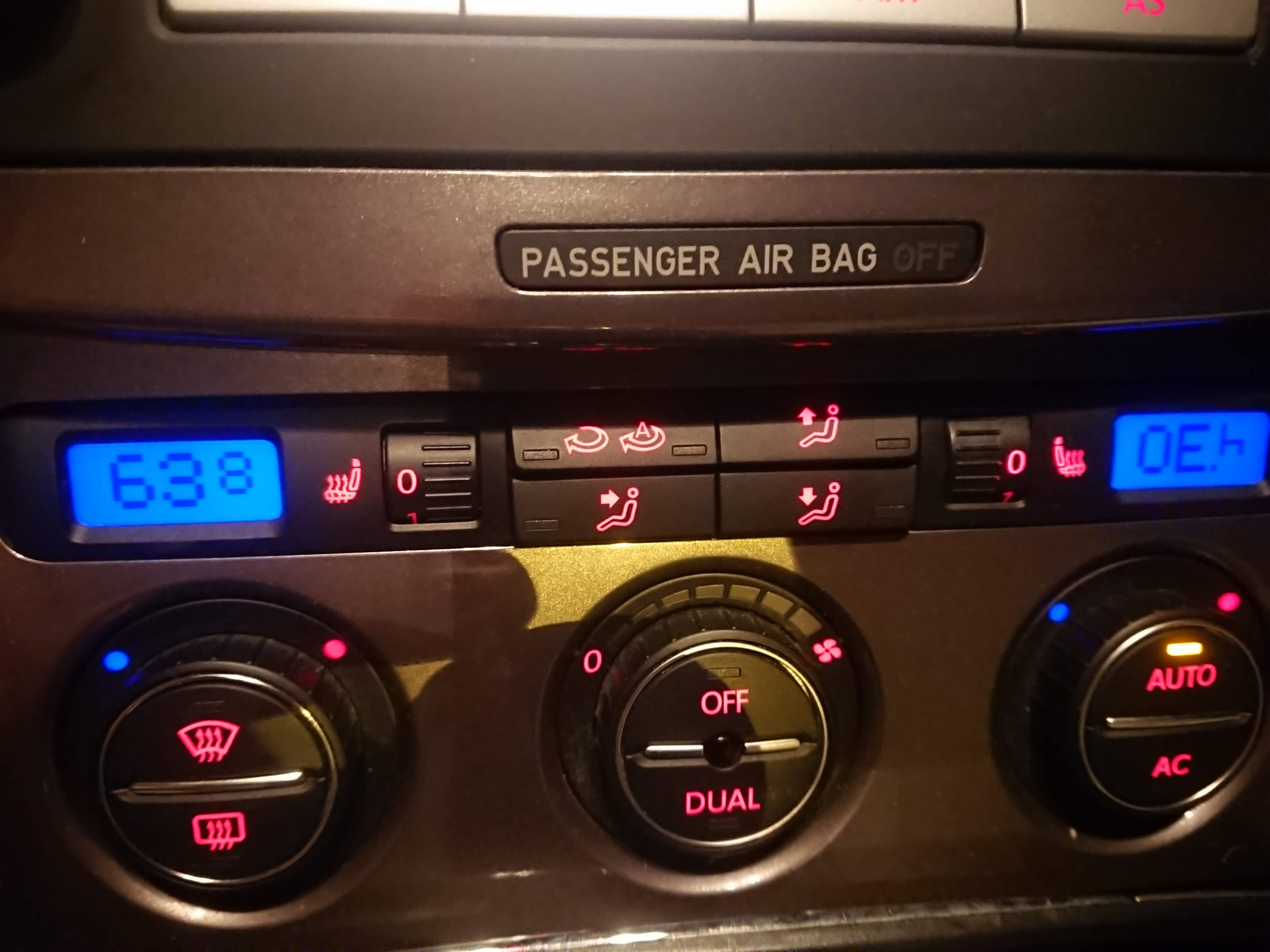

здравейте,
с двузонов климатроник съм.
Вчера докато пътувах усетих че става горещо в колата. Климатроника беше сложен на AUTO и 22 градуса.
Сложих температурата на LO и вентилатора на макс. Духалките ги въртях на лице, на крака - единствено като си сложа ръката до тях, се усеща леко да подухват.
Изключих климатика от AC копчето. Постепенно започна да се усилва струята на въздуха.
Още веднъж ми го направи този номер. Като изключих пак климатика и вентилаторите, след това си духаше и работеше нормално.
Диагностиката на климатроника ми изкара два кода - 63 8 и OE.h
Някакви идеи и къде да проверя какво значат тези два кода?

Заледява ти се изпарителя и затова намалява струята и се затопля,като спреш климатика се разледява от топлия въздух и след малко пак е готов за работа ! Проблема най-вероятно е в някой датчик .

Address 08: Auto HVAC Labels: 3C0-907-044.lbl
Part No SW: 3C0 907 044 DA HW: 3C0 907 044 DA
Component: ClimatronicPQ46 132 0811
Revision: 00132023 Serial number: 00000000000000
Shop #: WSC 00000 000 00000
VCID: 63C54907A2A063005D9
1 Fault Found:
01592 - Air Quality Sensor (G238)
014 - Defective - Intermittent
Freeze Frame:
Fault Status: 00111110
Fault Priority: 3
Fault Frequency: 13
Reset counter: 164
Mileage: 155723 km
Time Indication: 0
Date: 2019.06.17
Time: 17:32:06
но грешката е записана юни месец, а на мен ми направи проблем в края на юли.
същата грешка ми е излизала и преди.
638 hex = 1592 decimal -> 01592 - Air Quality Sensor
0E = 014 decimal -> 014 - Defective - Intermittent
