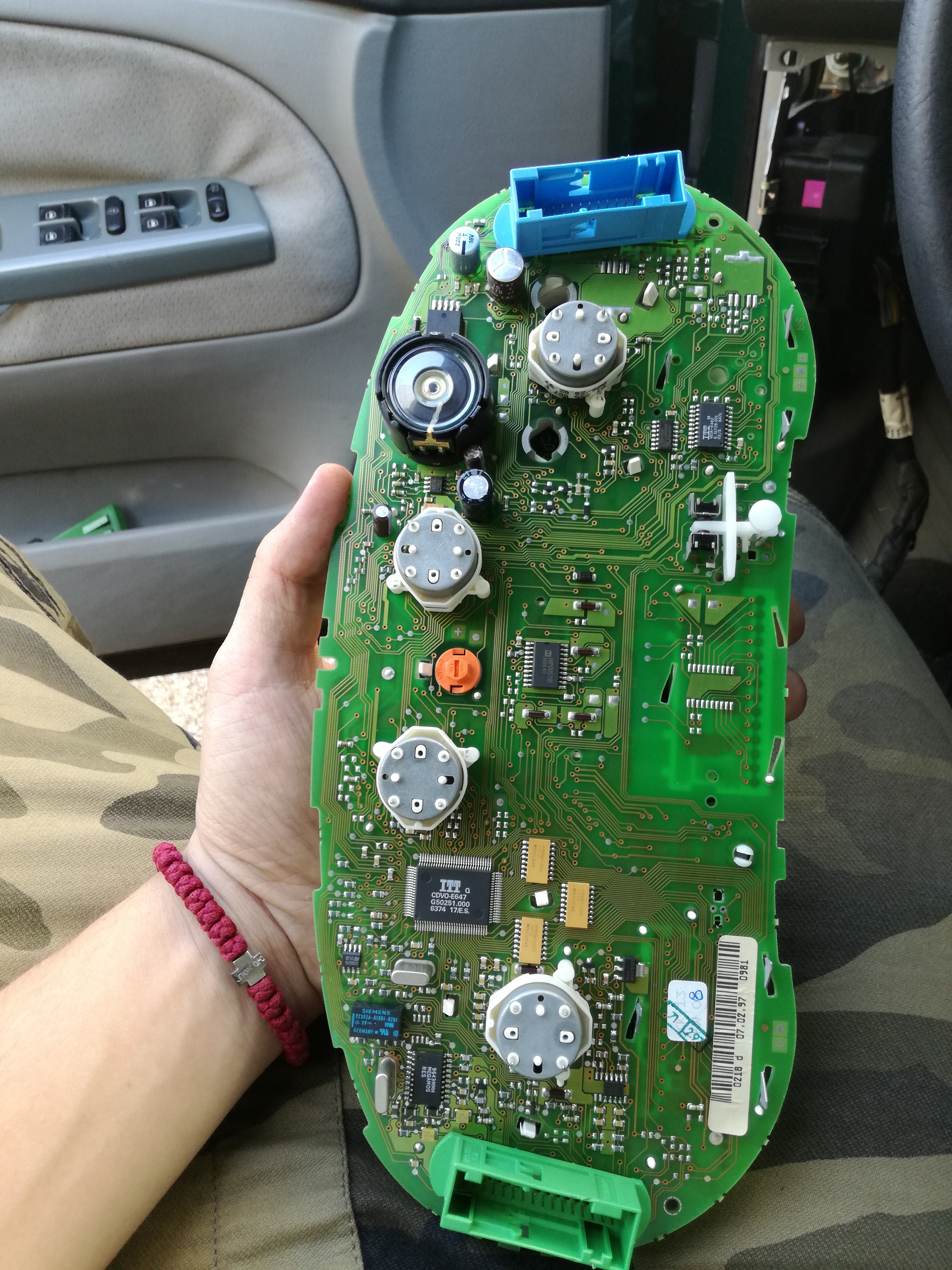

Прочетох из форума,че може буксите зад таблото да имат проблем и разглобих таблото за да го откача и закача. Таблото е : VW 3b0 919 860 A - VDO 110.008.834/002. Разгледах платката, но не видях никакви проблеми по нея или окисляванен а буските. Нямаше ефект. От както "умряха" нито има звук от таблото, нито мърдат нито нищо. Дали таблото е дало фира или има някой датчик/реле/бушон, който да отгаваря само за стрелките ?

Колега, отново разглобих таблото, но не намирам това което си показал.

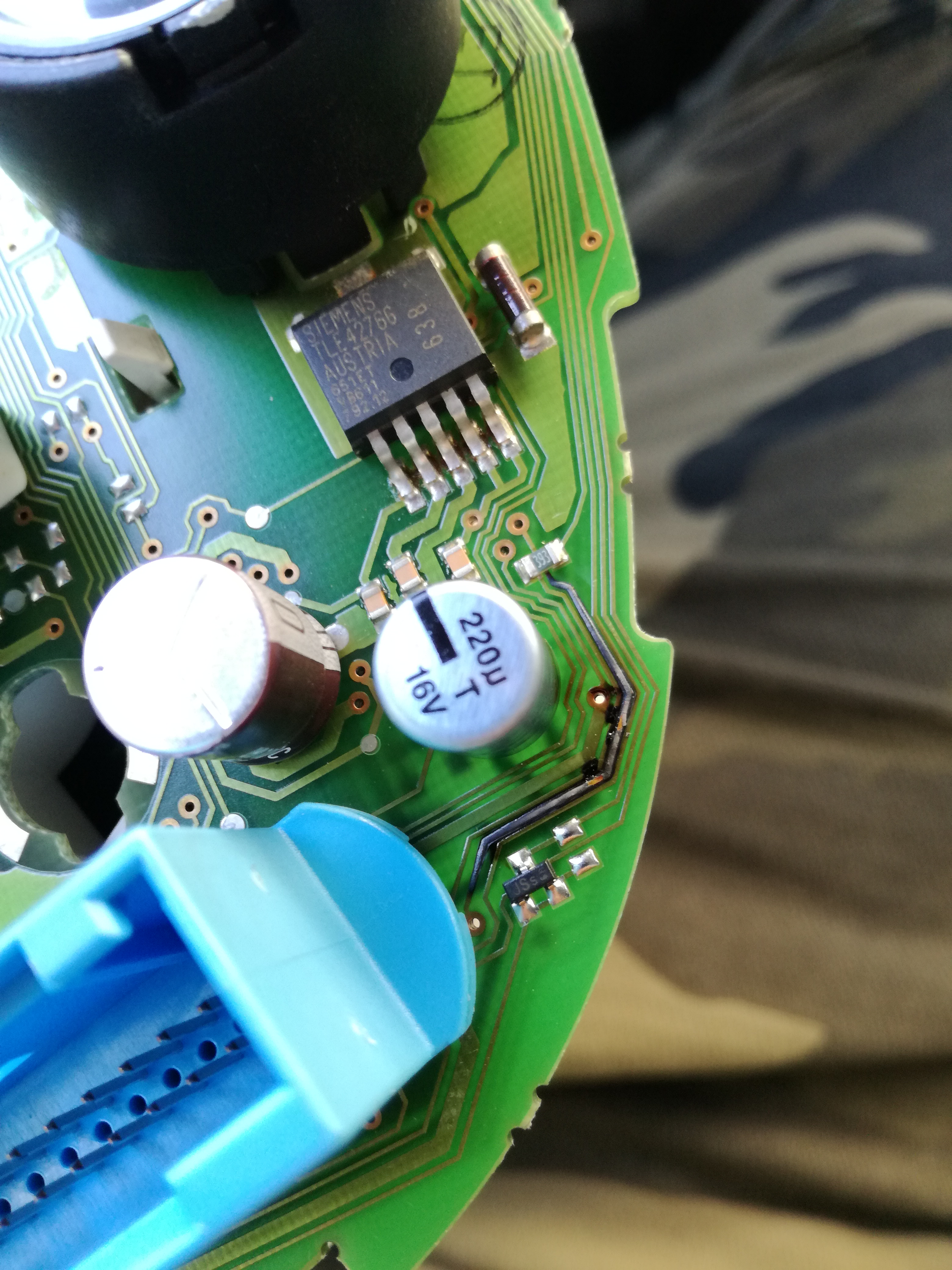

Попаднах на сходна тема във форума на "Шкода":
https://www.skodaclub.bg/forum/index.ph ... %82%D0%B5/
Там колегата е показал сходно табло със сходен проблем, като е посочил горе в дясно където е нагорялата писта в края това да е стабилизатора на напрежението на таблото.
Според него се презапоява, защото според него там нагява много и то прави проблемите. За съжаление не съм много добър с поялника и май ще ми трябва помощ. Някой колега може ли да бутне едно рамо или да ме ориентира към някой ?

да при твоя модел това е регулатора , и като за начало кафевия ти кондензатор е подут и трябва да се смени - той участва във веригата на регулатора.
втората снимка от твоето табло ли е ? - някой е работил вече по него и е възможно проблема да е и в пътечката там.
и по всяка вероятност ще трябва да се презапои масата отзад
така както го гледаш от ляво на дясно са от 1-ви до 5-ти крак
1-маса - вход 12-14 V
5-маса - изход 5 V
масата е спойката горе
5-маса - изход 5 V
