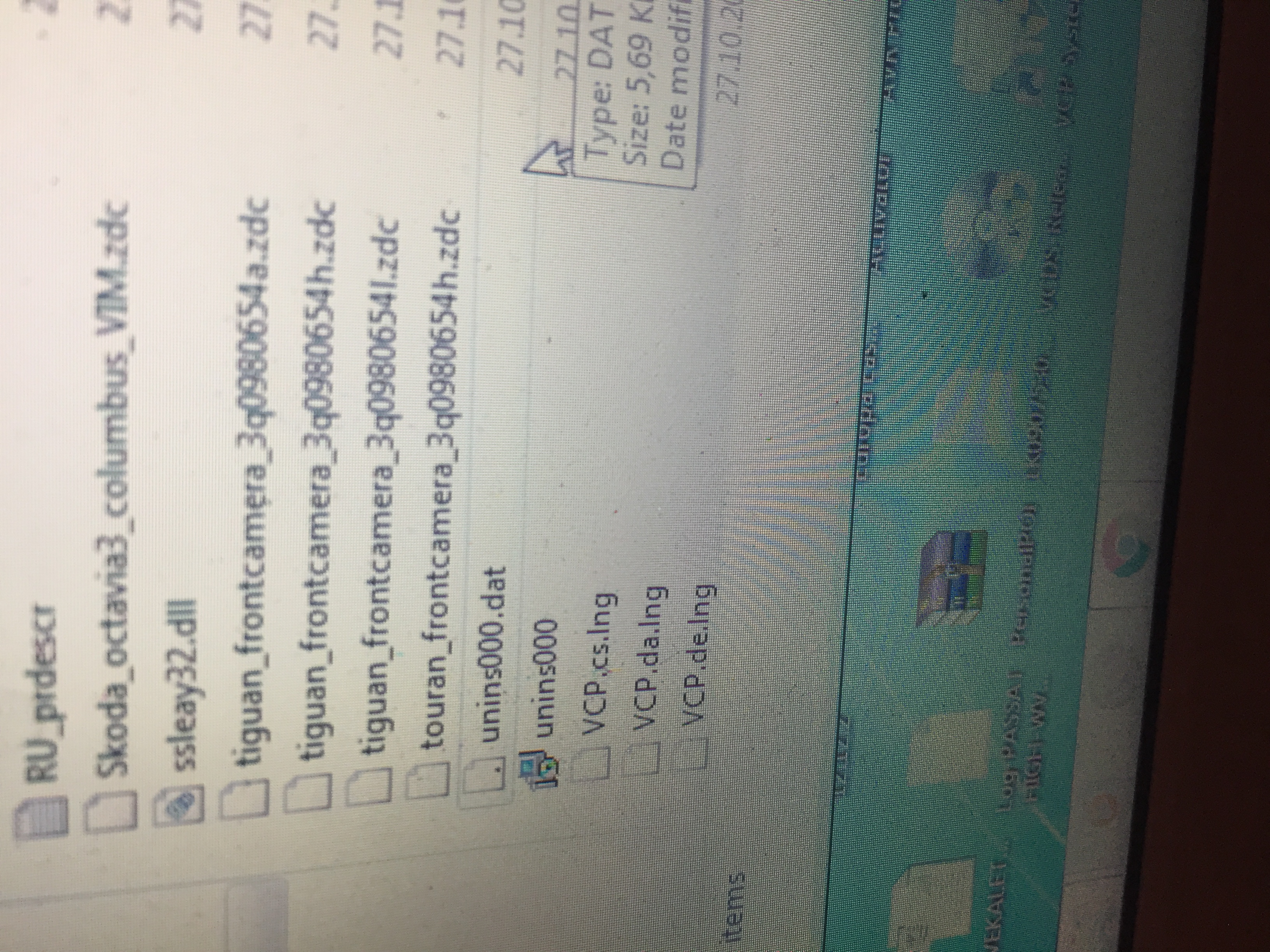

На буква “А” излиза само калибриране, на буква “H” файла излиза TJA activate

Излиза и L виж на първа снимка, с малка буква L e

Това на първата снимка са фърмуеъри. Трябва да е TJА за камера с фърмуеър L. Засега казват че параметризация за Н FW не е съвместима с L FW.
