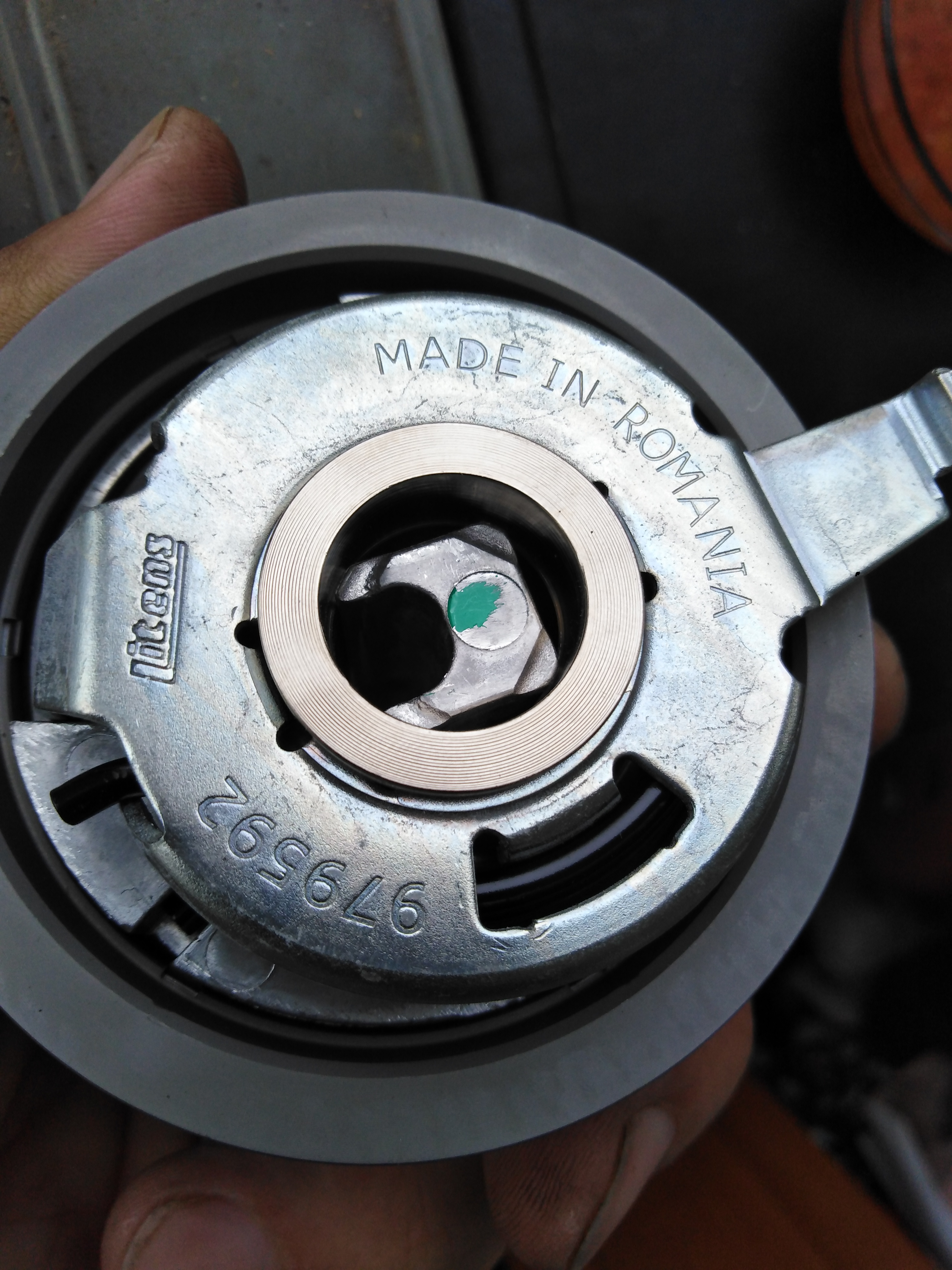

Купих си комплект Ина и вътре ремъка също е щампован с топъл печат с цифри но ми направи впечатление обтяжната ролка на която пише пройзведено в румъния

Карай и не бой се. На кутията нали пише Ина?
