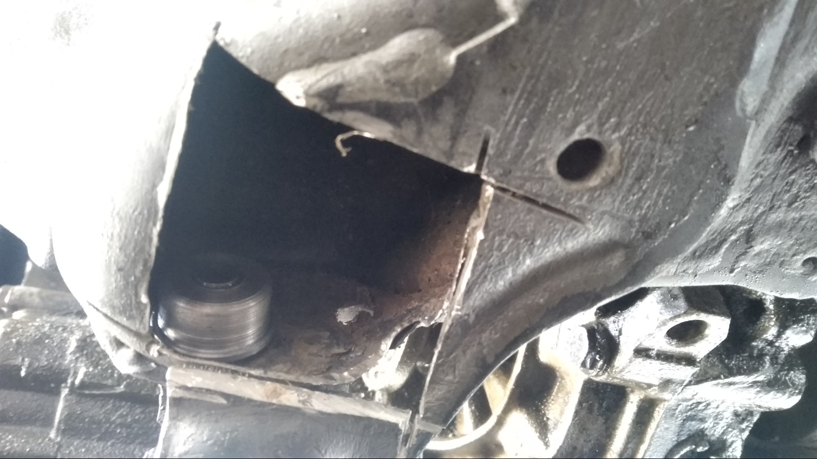

Здравейте.Преди няколко дни си сменях тампоните на носача,защото данъците и таксите които плащаме са твърде ниски за качествено поддържане на пътищата,но когато монтирах носача гайката на предния (малкия тампон),която е вътре в моста превъртя.Преди около година при същото упражнение болта се скъса и поизтормозих малко гайката,докато извадя скъсания болт и явто това и е съкратило живота.Както и да е.Въпроса сега е как да извадя превъртялата гайка за да сложа нова?Никъде не виждам предвиден отвор за монтажа/демонтажа и.Благодаря :gruebel :no

Не е предвиден отвор, единия вариант - реже се в магарето отвор, така че да се бръкне с ключ (или по-малък, за да се бръкне с електрожен и да се прикапе гайката да не се върти). После се заварява отвора. Другия вариант е ново магаре.

Мнениеот stypkata » Пон 09 дек 2019 21:38
В крайна сметка реших да си ремонтирам моста и го отрязах.Вижте какво е направила ръждата и моите бургии с гайката в моста :
