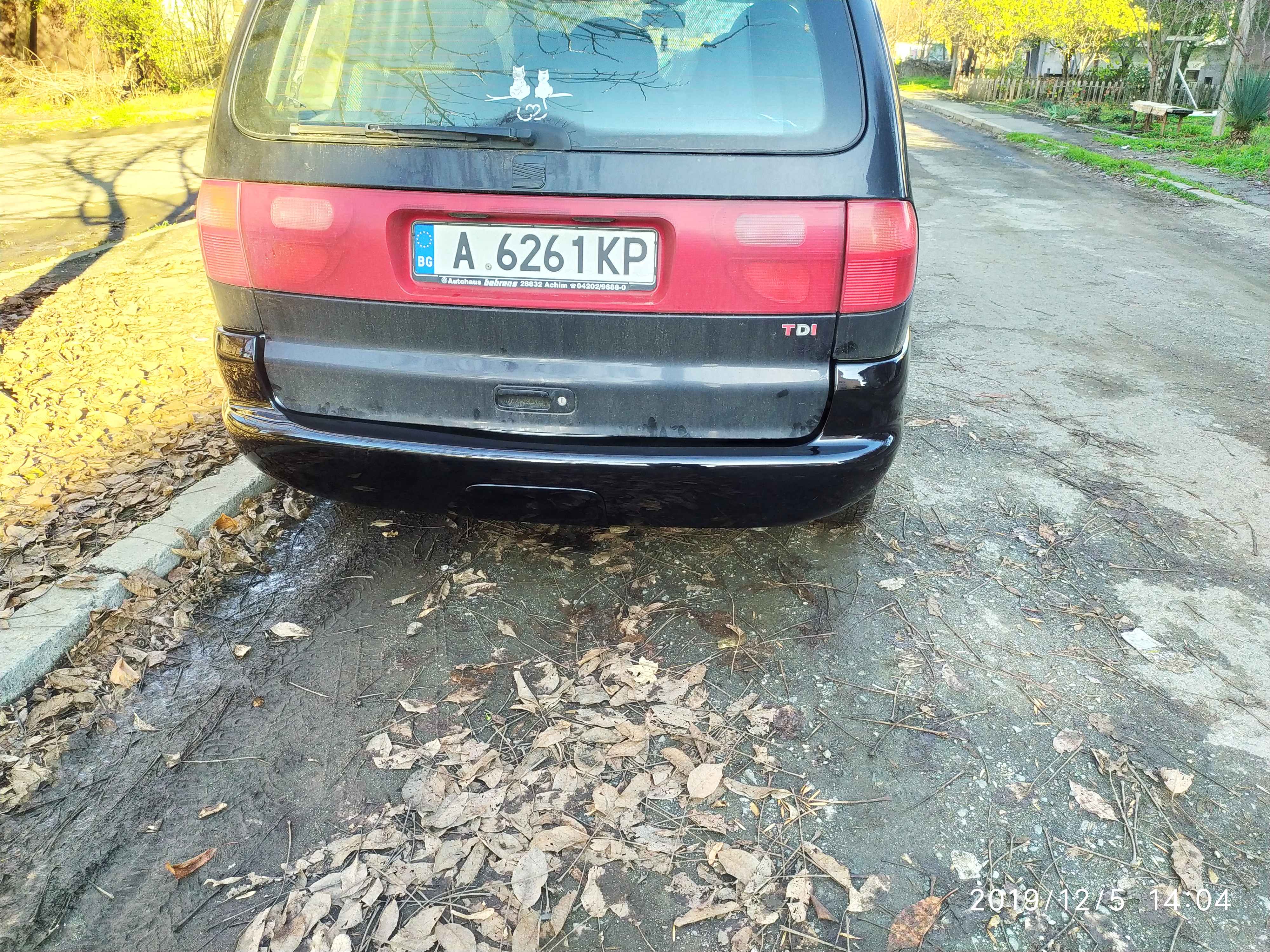

Здравейте колеги,

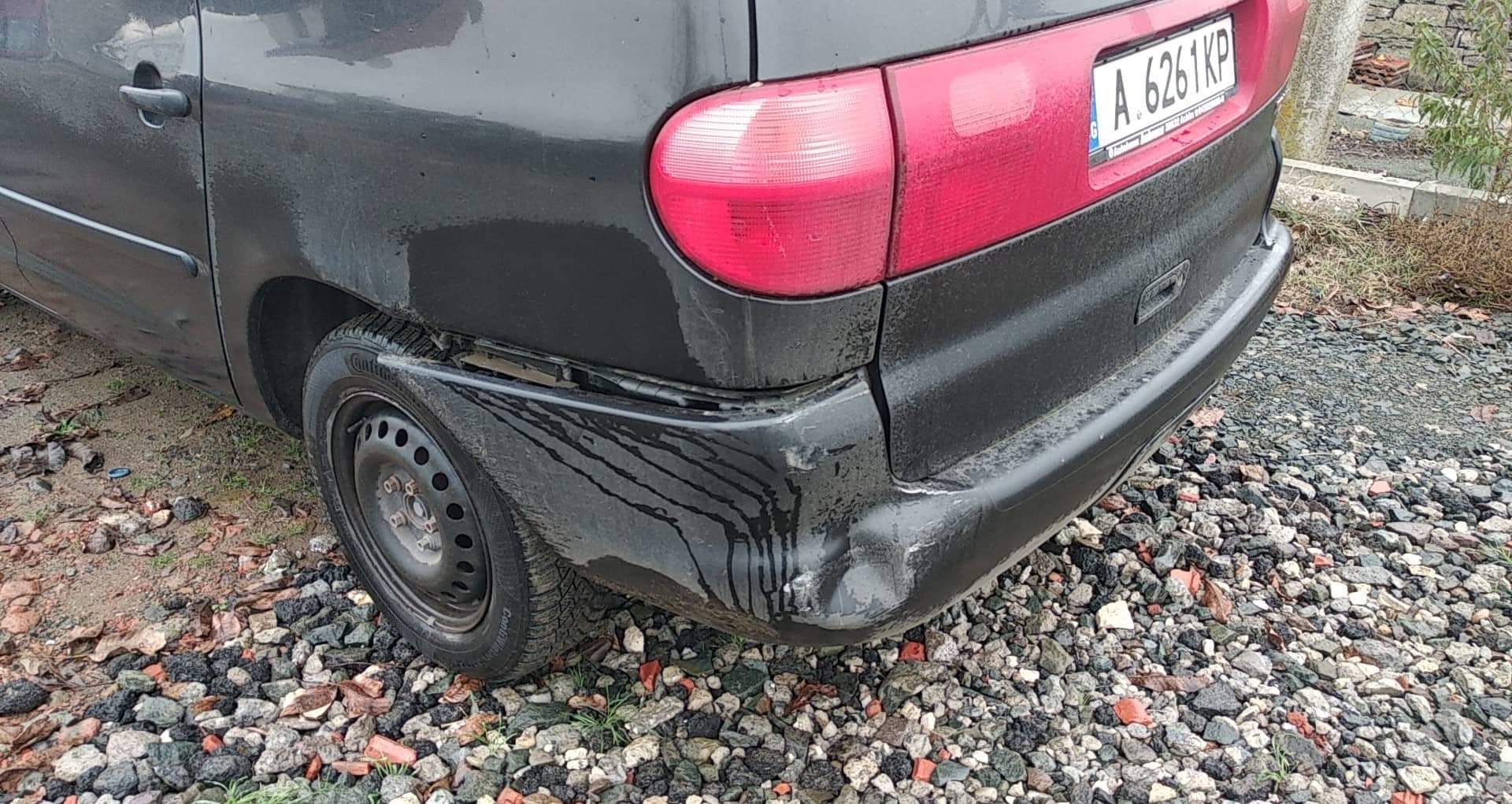

Имах леки щети по бронята. Реших да я вкарам за боядисване преди да е дошла зимата. Закарах колата в сервиз за който има отлични отзиви в интернет.
Резултата беше че бронята ми е боядисана без да се вземе предвид че другите детайли са избледнели от слънцето и сега боядисания елемент стой по тъмен от другите. Ходих да правя уж рекламация но ми казаха че уж боята била прясна, калниците също били за боя, нямало как да стане и т.н.
Пълни глупост, бях си боядисвал други елементи преди 2-3 месеца не мога да видя разлика. В другия сервиз обаче не бяха много коректни откъм документация за каското и затова реших да пробвам на друго място.
Въпроса е сега какви са ми ходовете за да изравня цветовете или вече мога да мисля за нов бояджия които да знае как да нацелва боите

Отиваш с колата да ти направят боята, всеки продавач на бои има от всяка боя по няколко нюанса! Избира се чрез налагане на шаблоните до близки детаили по светло.
Пълен съвпадък е невъзможен.

И аз пострадах от една руса мадама, чийто парктроник уж късно се задействал. Като я взех колата от бояджията само дето не припаднах. Въобще не бях съобразил че черното вече не е толкова черно и сега прясно боядисаната броня седи като на свинче звънче

Боята нали си има код? Той бояджията добре прав за себе си. Боята според кода и боядисва.
Re: Изравняване на боя на два детайла
Е тук е тънкия момент, другите детайли са избелели от слънцето и цвета не им е като този от номера на етикета

Тук е и дебелия момент - няма как да стане.
Пастира се цялата кола и тогава се вижда дали проблемът е в бояджията или старата боя.
Боите са различни видове и има еднокомпонентни и двукомпонентни. От вторите има и металици, перли и т.н.

stefarata, ако боята не е металик пастирай с паста за стари и износени бои! После с вакс и ще стане като нова!
