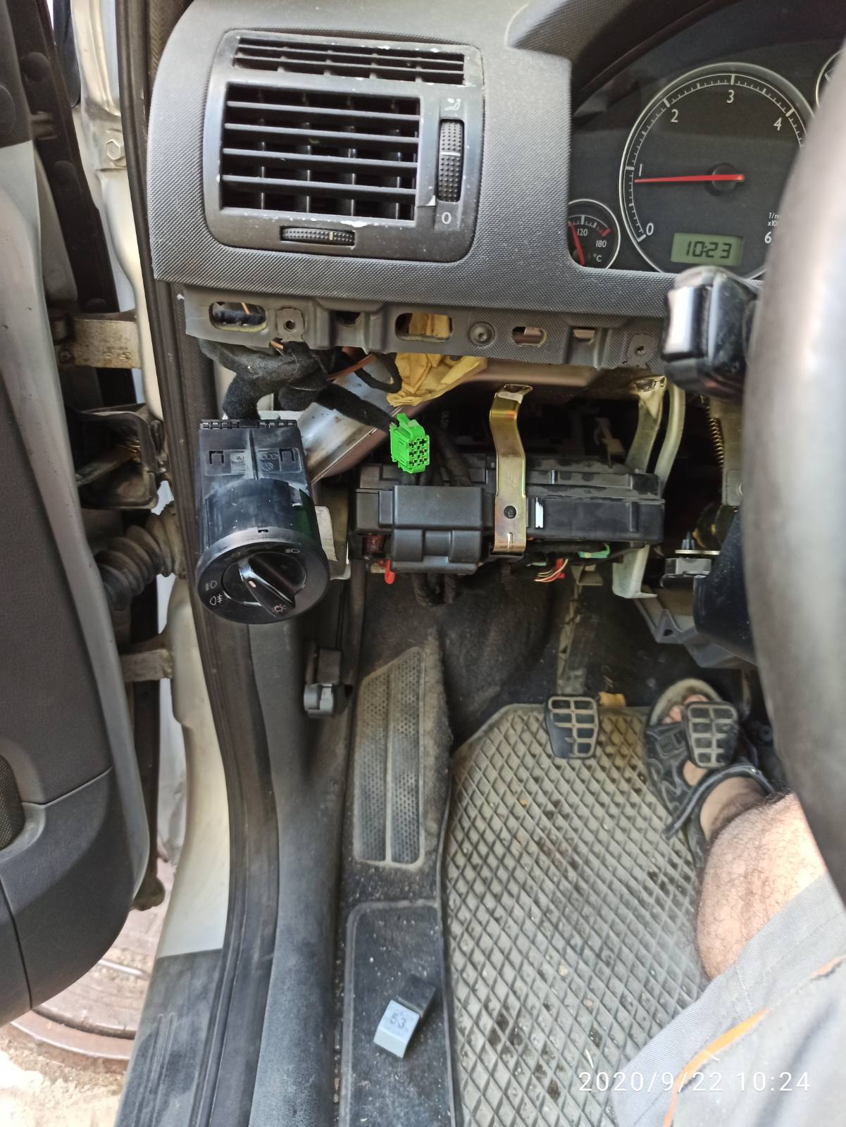

1 година и половина след смяната на подкачващата помпа, тая седмица колата два пъти ми изгасна в движение при положение че захладня рязко , след което палеше след дълго въртене на стартер. А от няколко седмици се усещаше как няма мощност на по високи обороти и при първо палене и минаване на 2-3 км и загася(незагряла напълно), също палеше много трудно и с много въртене.
Иначе първото палене сутрин на студено и при напълно загрял двигател беше на четвърт оборот.
След гасненето реших да зачекна проблема и естествено набедих скоро сменената помпа(майсторите от преди са ме облекчили и са резнали мокета над капака на помпата
)Откачих куплунга и запалих, работи точно 5 минути без нея на място и при подаване на газ загасна колата. Като включих буксата, колата запали пак много бавно докато подкачи нафта. Помпата се чува и работи добре, бушона е здрав, та предположих че има някакъв проблем с релета, от четене на форума реших че е 109(Реле 109 не видях, а то било отзад по късно го мернах зад предните релета, а и спиралката си свети при палене), та разглобих капаците и свалих надолу бушониерата и на допир ми направи впечатление че реле 53 е горещо. Беше на втора или трета позиция до 361, извадих късмет че имах някакво реле от опел със същата схема и ампери и го боднах на неговото място. Колата запали веднага. 3 дена карах със свалени карантии за да се убедя, че проблема е в това реле, пали и върви перфектно сега. Впоследствие зачетох(а трябваше това да е първо
Пиша в темата на колегата, защото симптомите са напълно еднакви.
, на късмет намерих и отстраних проблема. Понякога и късмета помага.Реле топливного насоса -J17- (53)
