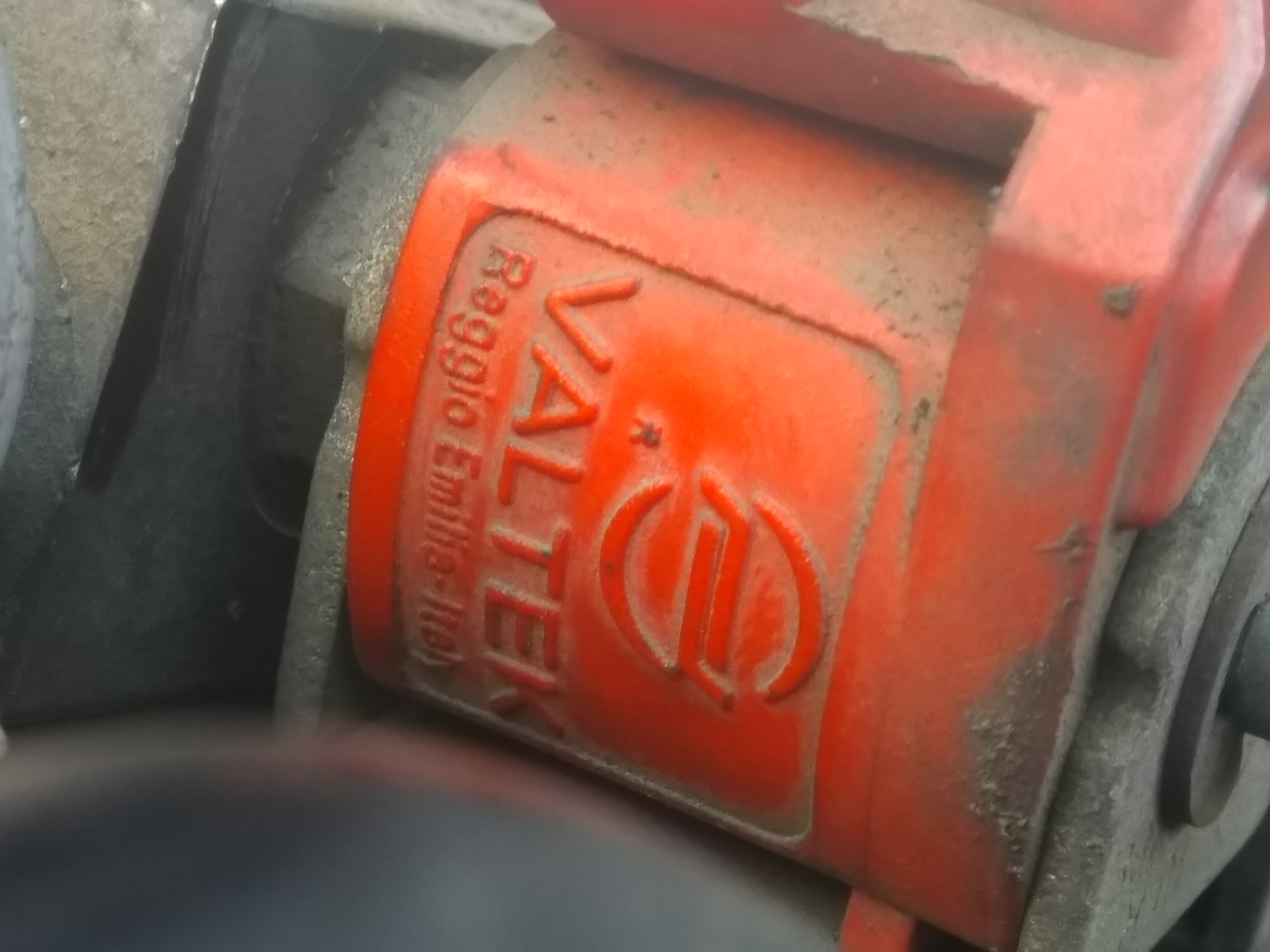

Здравейте имам няколко въпроса относно газовата уредба. Колата е Пасат б5 1.8 20 v 125 кс , газовото е тартарини газовата рейка е valtek 3 ом изпарителя не го знам тъй като е много ръждясал и не се разчита какъв е . Първо бих попитал като мина на газ на малки обороти като карам ми прекъсва леко и понякога на празен ход ми падат оборотите до 600 и се нормализират от какво може да е. Да попитам ако реша да сменя рейката с друг модел дали ще стане с бързи инжектори 2 ома. И ако ги сменя задължително ли трябва да ходя на на майстор по газовите за настройка.

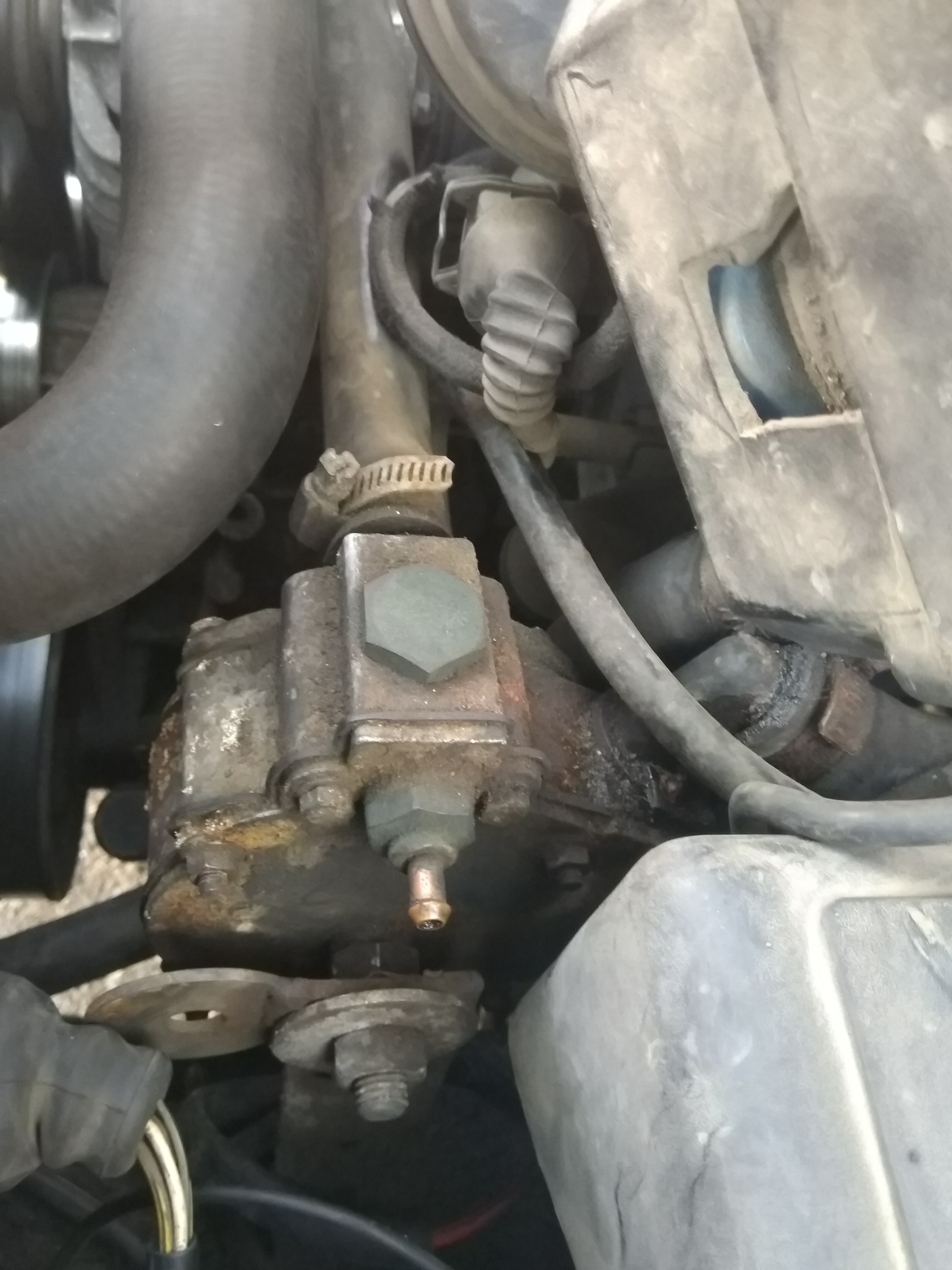

Този филтър на изпарителя къде е вижда се само един голям болт там под него ли е
Martinino
Мнения: 35
Регистриран на: Нед 17 ное 2019 10:02
Re: Пасат б5 1.8 20 v 125 кс Въпрос за газовата уредба
Мнениеот Martinino » Вто 17 дек 2019 13:00
Това ли е
Vlad777
King of the Road
King of the Road
Мнения: 20440
Мнениеот Vlad777 » Вто 17 дек 2019 13:27
Не съм виждал такъв изпарител - може да го отвиеш и да провериш. Би трябвало да имаш клапан на бутилката, така че да не се притесняваш за газта, която ще изтече.

Този големия болт ли да отвия това е от другата страна
Martinino
Мнения: 35
Мнениеот Martinino » Вто 17 дек 2019 15:04
Едвам го разчетох пише LANDI по номера разбирам че е product code: 52.LRE.959
manufacturer: LANDI RENZO
manufacturer code: 536700067
approval number: E13-67R-010056
Някой имали идея къде е филтъра в изпарителя или в клапана който е закрепен за него клапана изглежда така
Мнениеот muns61 » Вто 17 дек 2019 18:09
На клапана е.

Мнениеот Martinino » Сря 18 дек 2019 12:48
На изпарителя пише само LANDI и има някакъв номер : E13-67R-010056
