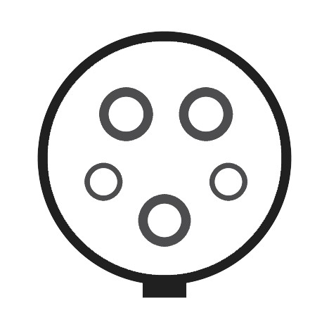

Тип едно е монофазен вход, който позволява зареждане до 7.4 kW (230V, 32A). Този стандарт е основно използван за азиатски автомобили, като също се среща и в Америка. Намирането на публична станция с този тип конектор в Европа е истинско предизвикателство, но пък съществуват адаптери.

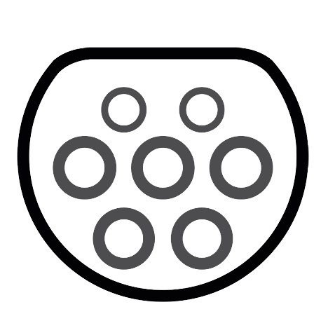

Тип две е трифазен вид конектор, който основно се използва в Европа. В домашни условия може да предложи зареждане до 22 kW, докато при зареждане на публична станция нивото е до 43 kW(400 V, 63A, AC). Повечето публични станции в Европа са снабдени с този тип конектор.

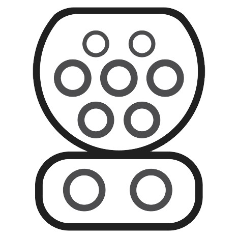

Комбинирана зарядна система (CCS) е подобрена версия на конектор от втори тип с добавени два допълнителни входа за осъществяване на бързо зареждане от трето ниво.

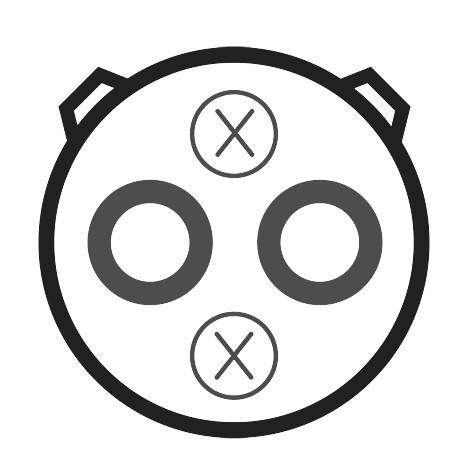

Конектор CHAdeMO е вид зарядна система, която е разработена в Япония и позволява нива на зареждане до 50 kW при условия на публично зареждане. Следните производители предлагат модели, които са съвместими с този тип конектор: BD Otomotive, Citroën, Honda, Kia, Mazda, Mitsubishi, Nissan, Peugeot, Subaru, Tesla (с адаптер) и Toyota.

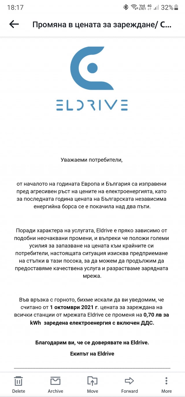

От 1.10.2021 цената от 48 ст. се покачва на 70 ст. на станциите на Елдрайв
Eldrive

Това означава ли, че не са си ъпдейтнали сайта. Или съобщението, което получаваш Влад е на личен акаунт?
Принципно всичките "доставчици" искат да минат на псевдо абонаментен план към потребителите си. Т.е. да няма просто цена от ХХ лв/кВч, ами примерно, ако си "абонат" зареждаш за 40-50ст, ако не си плащаш 80-90. Както при телекомите грубо казано.

Взех скрийншота от публикация онлайн
