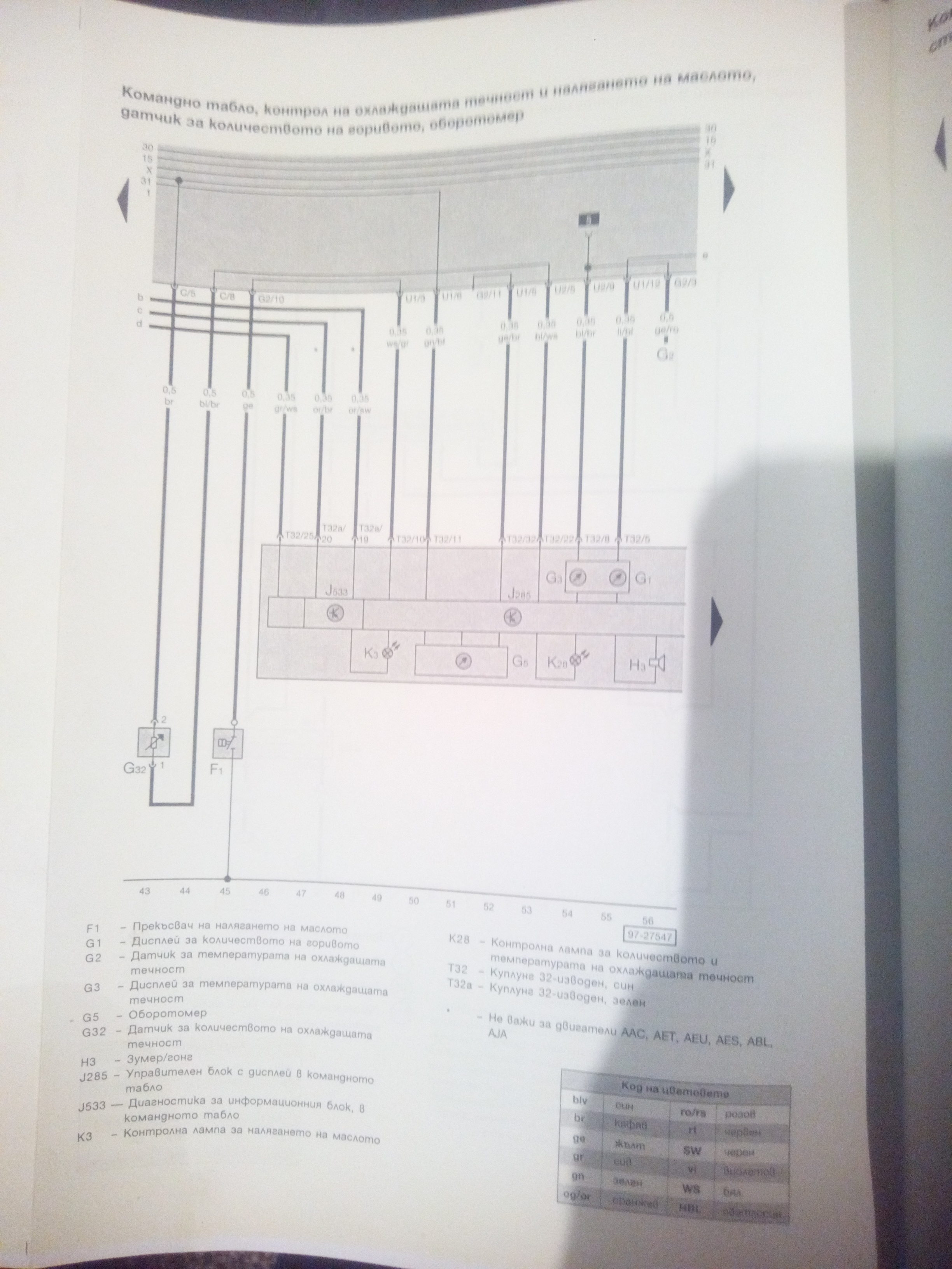

Здравейте колега. Предполагам че имате драма със някое кабелче към маса :(
точки 1;2;30;32;33; и 110
през 2-ра, си комуникират със уредите на 3-та и 4-та снимка
Ще имате забава, легнал по гръб със свити крака, чопли кабел по кабел :(
Мога да препоръчам , да се запоят кримпнатите връзки по сноповете.

кои кабели да проверя на таблото или на сензора?
от схемите не разбрах нищо :)

От куплунзи табло, сноповете към бушониера и двигател. Търсим кафяв кабел, замостен на няколко места фабрично, и от него връзка със маса. Дали е към акумулатор, или е краче към корпус ..... всяка една връзка подлежи на окисляване и недобър контакт.
буксата която отговаря за тези неща е със кабели цветове : оранжево червен; оранжево кафяв; оранжево черен; оранжево кафяв.
ако е след 1999 септември има и оранжево червен; оранжево кафяв допълнително. това са кабелите който подават сигнал на уредите със ненормални показания на таблото Ви. Буксата е 12 пина. след като таблото е минало диагностика , остава само некоректи връзки.

намерих кабели с цвят оранжево черен;оранжево кафяв отиват до компютъра на колата но
не можах да намеря замостен кабел в тях и някаква връзка.кабелите идват от компютъра до бушониера,с други ощте 2 букси са свързани на един пин,
и от там отиват към таблото.
направих снимки но не мога да ги качвам на форума.

има една "Маргаритка" за маса в която с кабелни обувки се включват доста от масите в купето започни с нея
намира се от ляво на таблото с бушоните - кръгла пластина под формата на чашка с много букси с ксфеви кабели :)
провери там дали няма някоя разхлопала се обувка.
не препоръчвам спойки - малко влага и става електро корозия след която става по-лошо
аз крумпвам със стандартни кабелни обувки след което чупя самата обувка т.е. ползвам само задната част на обувката
