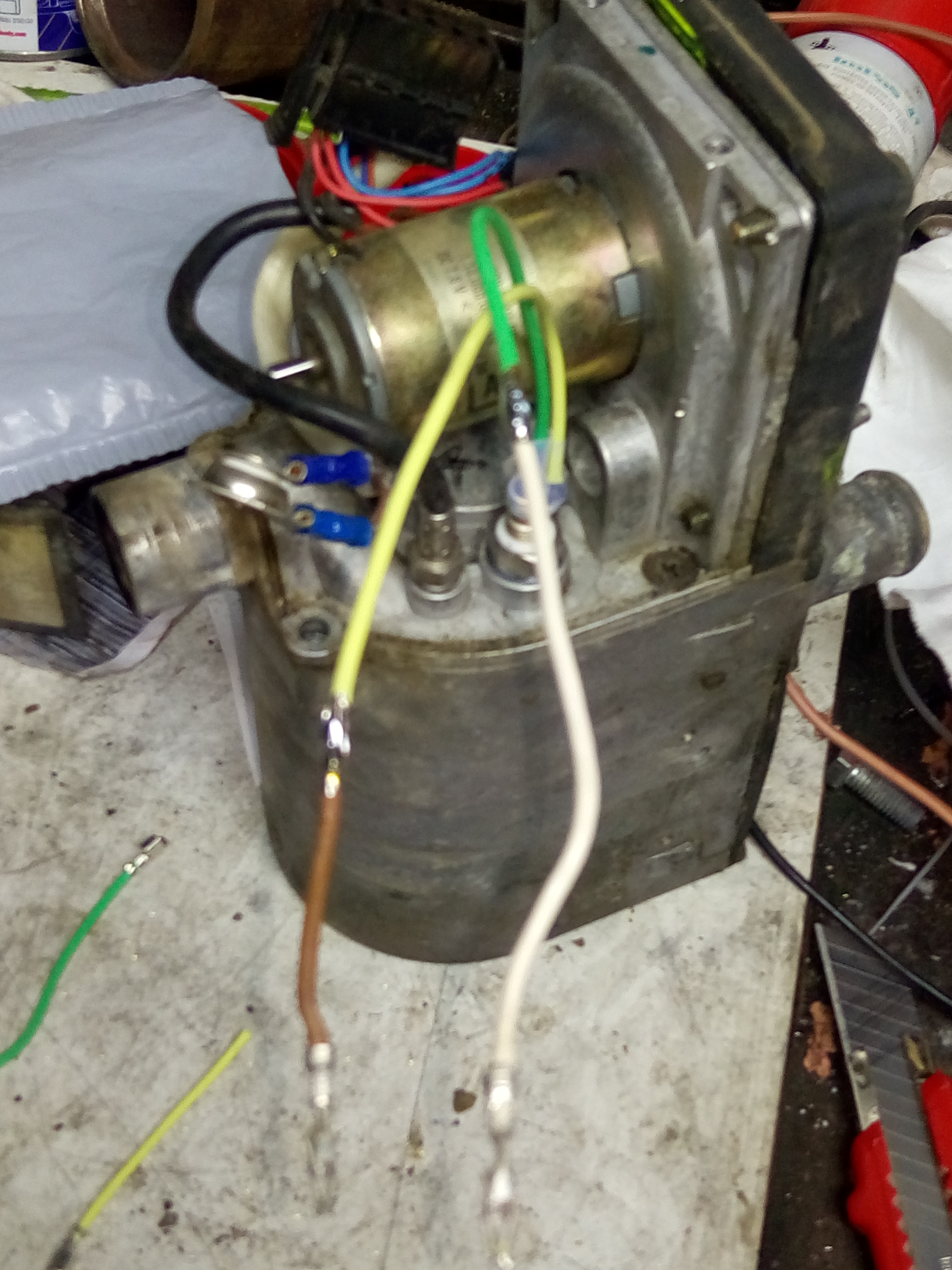

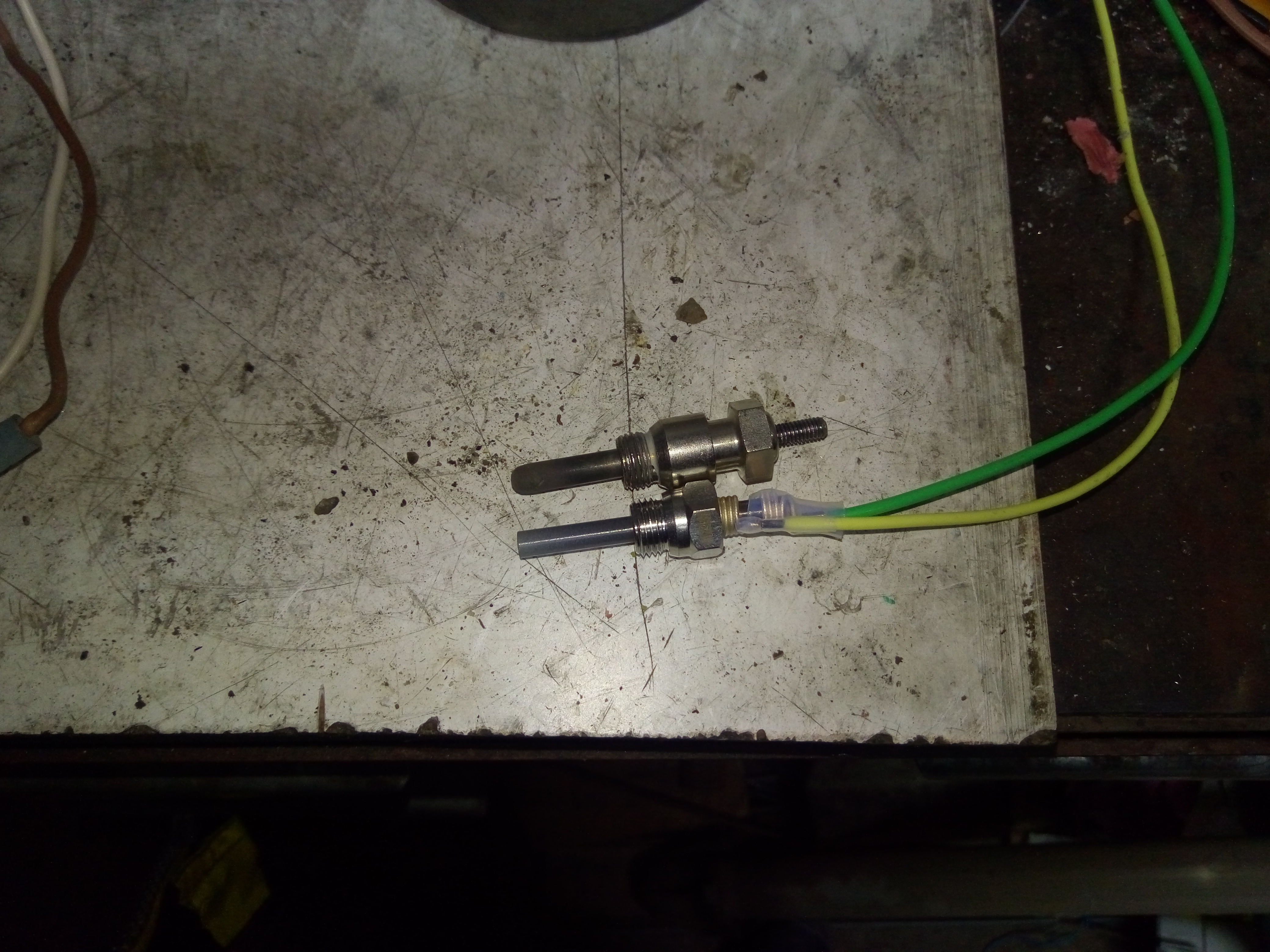

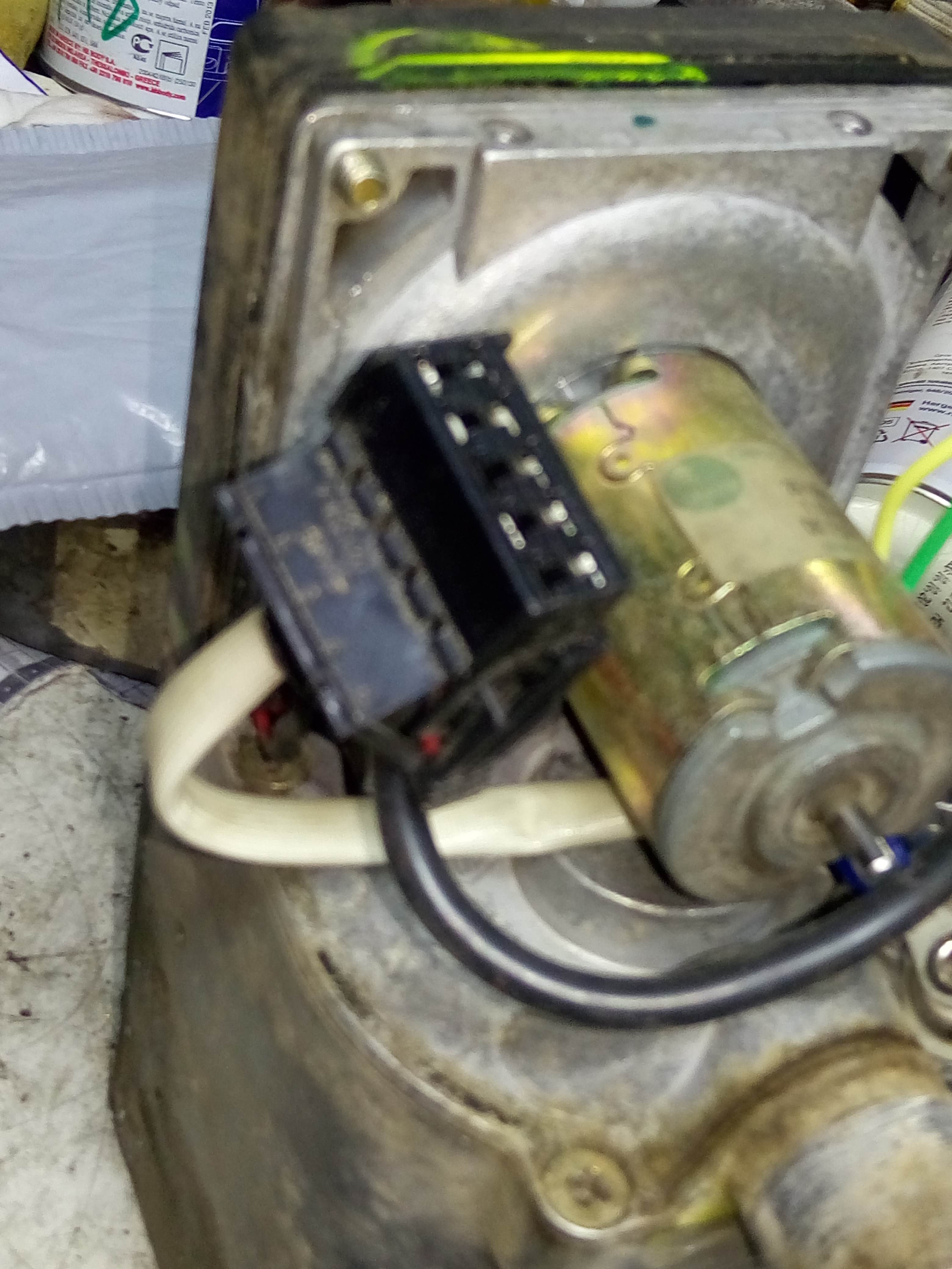

За колегите търсещи евтина алтернатива на свещите за печките Eberspacher.
След като ми изгоряха 4 свещи реших да рискувам с това:
#Aliexpress BGN 25.25 45%OFF | 1pc 12V Ceramic Pin Glow Plugs Replacement For Eberspacher D2 D4 D4S Air Diesel Parking Heater Glow Plug
https://a.aliexpress.com/_stW8TA
Свещта е различна. Нагревната част е керамична и кабелите са неделима част от нея. Но присъединителните и размери са еднакви.
Кабелите са достатъчно дълги да стигнат до куплонга. И с нови пинове и подходящи клещи за кримпване щеше да стане идеално, но нямах ни едното, ни другото. За това се наложи малко запояване.
Ползвах краищата с пиновете на стар оригинален кабел за свещта и подмених пиновете в буксата.
Свещта работи добре. Пали бързо без пушилки.
