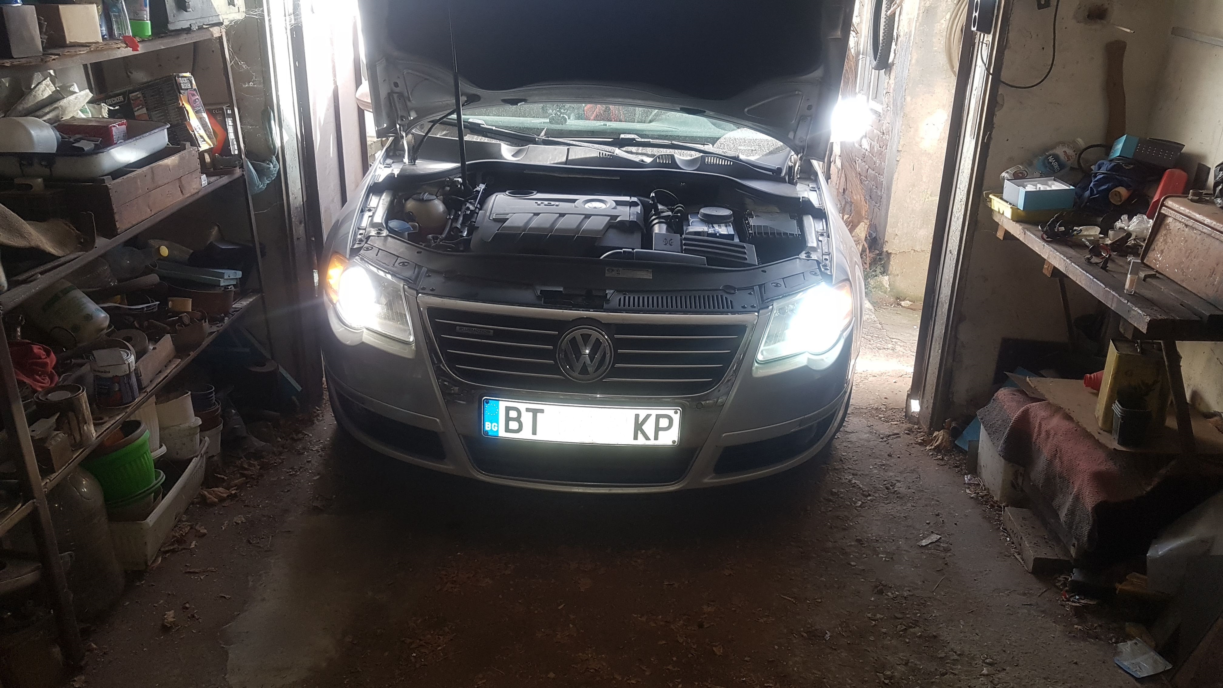

На Пасат Б7 бях с Night Breaker, светят ок. Горяха често докато не им свалих малко напрежението с Ваг-Ком. Като цяло много доволен.
Преди месец сложих Osram LEDriving като от линка ти. Със смесени чувства съм.
Светят като цяло добре, и май не заслепяват. Цвета е леко синкав (6000к). Наложи се да настроя фаровете на най-ниска позиция.
Като запаля колата ми дава че имам изгорели 2 крушки, в момента който пусна фаровете грешката изчезва. И така до следващото палене. Тепърва ще гледам дали мога да ги излъжа. Монтирах ги на късите, влизат добре във фара, монтажа ми отне 10 минути.

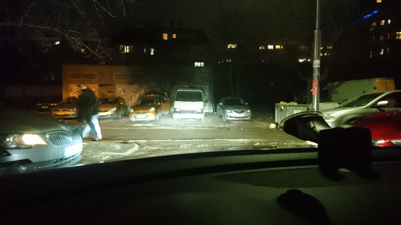

Колега nii това на дълги ли си или на къси....?
- nii
- Незабравим член
- Мнения: 4251
- Регистриран на: Пон 24 яну 2005 13:33
- Автомобил: Golf 2 Automatic
- Двигател: RP
- Местоположение: кръчмата
Re: Пасат Б6 - LED Osram Gen2 или Osram night breaker laser +150%
Къси.
Втората снимка е малко кофти, улични лампи светят, на съседната кола фаровете...
Ще опитам довечера да направя по-добра като се стъмни.
