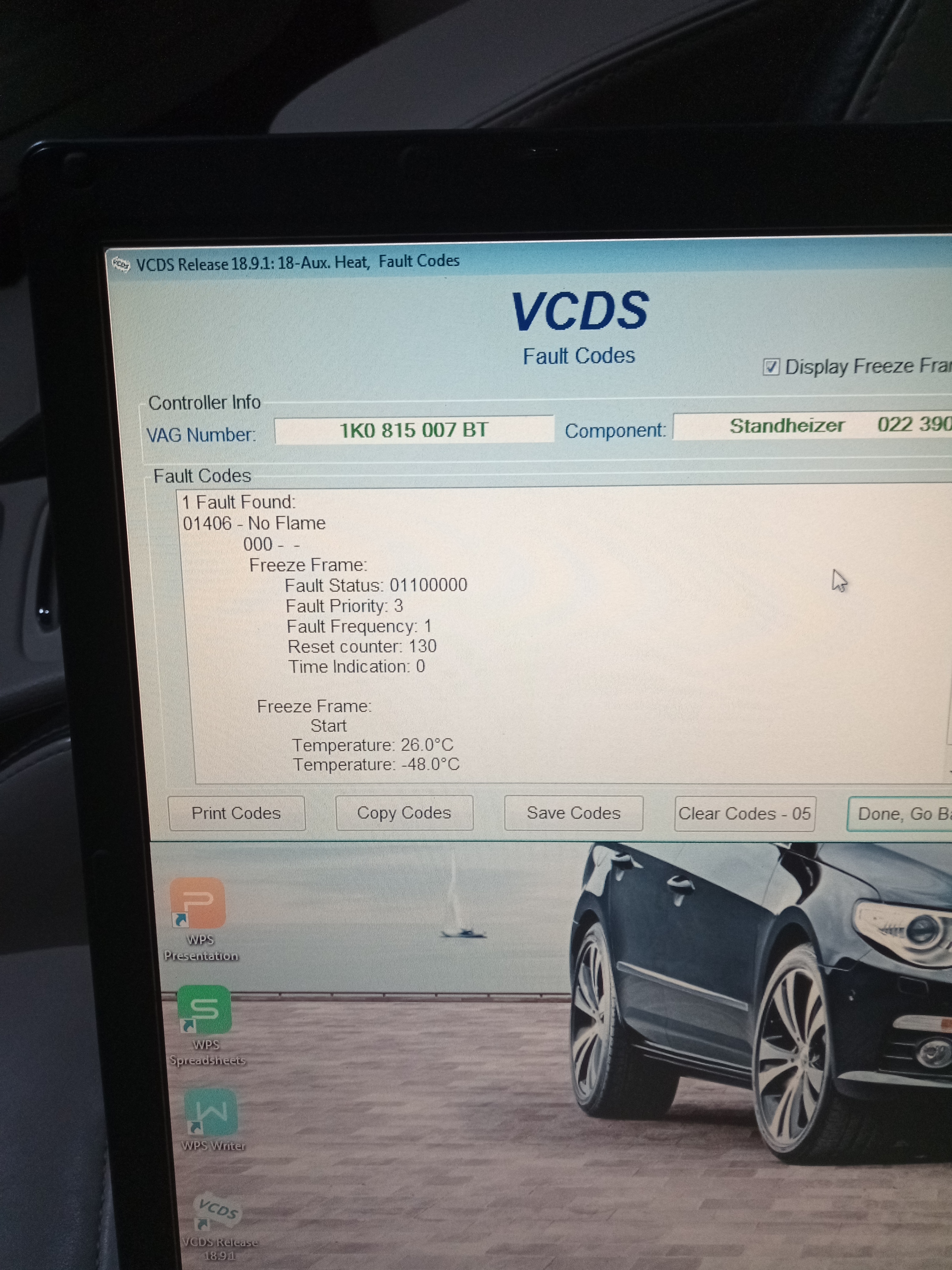

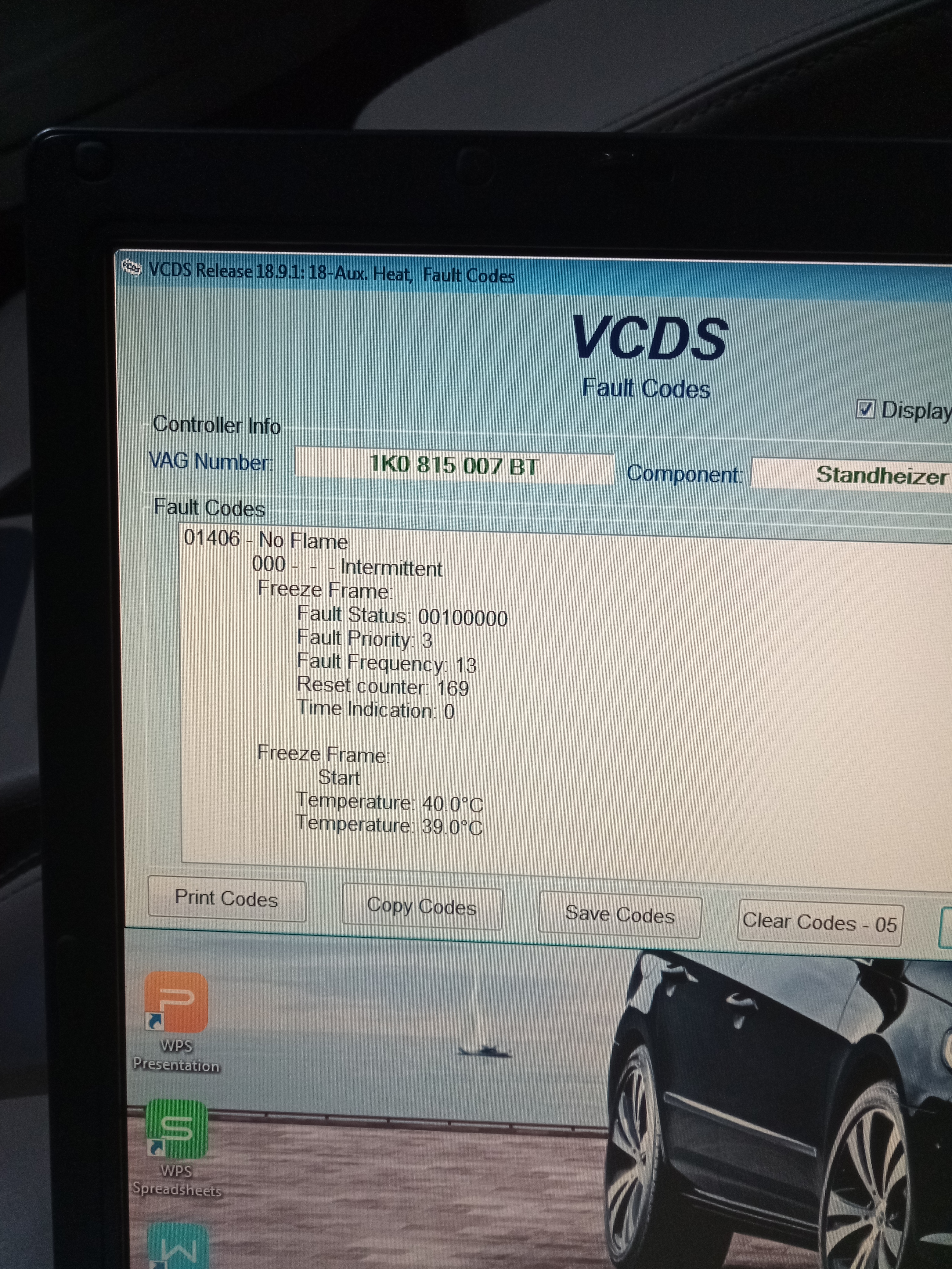

Здравейте колеги. От известно време наблюдавам един дребен проблем с печката, който мислех, че се случва случайно, но тия дни тъй като беше по-студено, я пуснах и забелязвам, че не е случайно :icon_lol . Та какъв е проблема, колата е ЦЦ 2010 2.0тди 140коня с фабрична печка Webasto Thermotop V . Когато запаля колата и натисна копчето за печката, за да се включи, копчето свети около минута и гасне, тоест печката не сработва. Обаче като загася колата и цъкна пак копчето, на загасена кола, печката тръгва... Като закача с VCDS излизат грешките от снимките (първата и втората), които ми се струват малко нелогични при положение, че печката запалва. Това не го прави всики път, някой път и на запалена кола пак си тръгва, но рядко, взе да го прави от тази зима, а предната зима си работеше винаги, независимо дали колата работи или не.

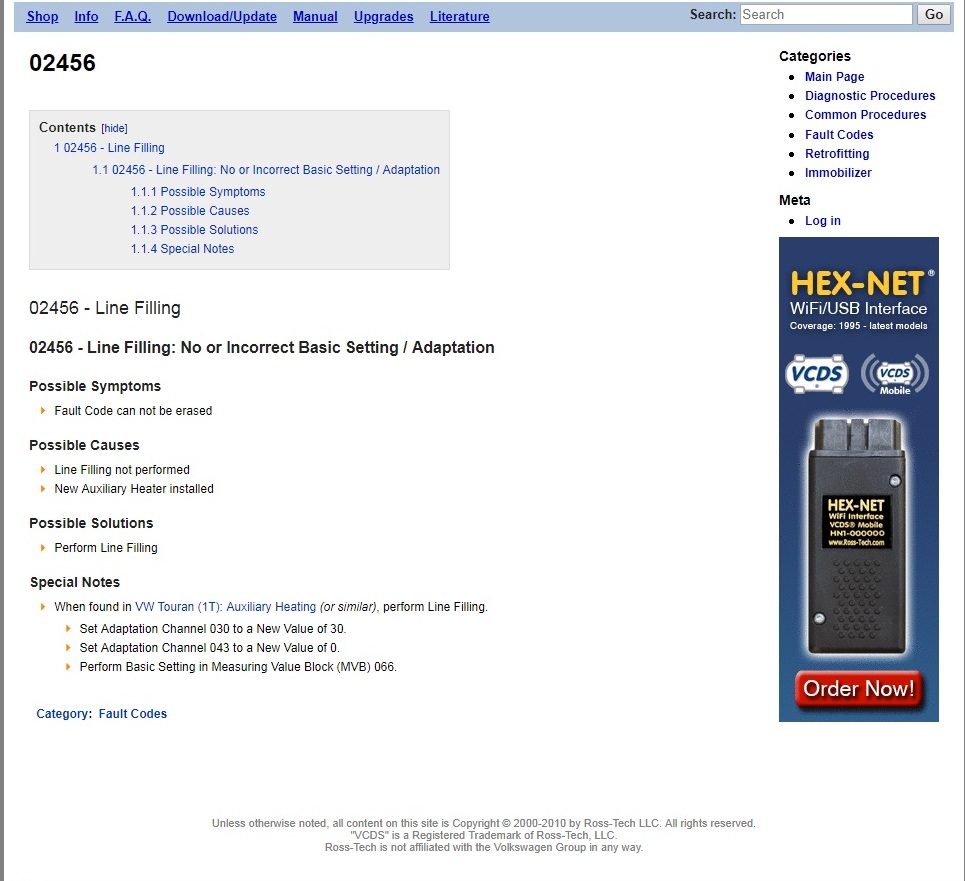

Между другото направих Line Filling на печката (3тата снимка), явно е била сменяна и не са я адаптирали, но преди това пак си работеше само, че беше по-шумна, сега е по-тиха. Преди да направя адаптацията не ми е правела така, когато и да я пусна си тръгваше. Възможно ли е нещо от това да е или е просто съвпадение, че сега започна да прави проблема? Какво мислите вие колеги?
Снимка 1:
Снимка 2:
Снимка 3:
