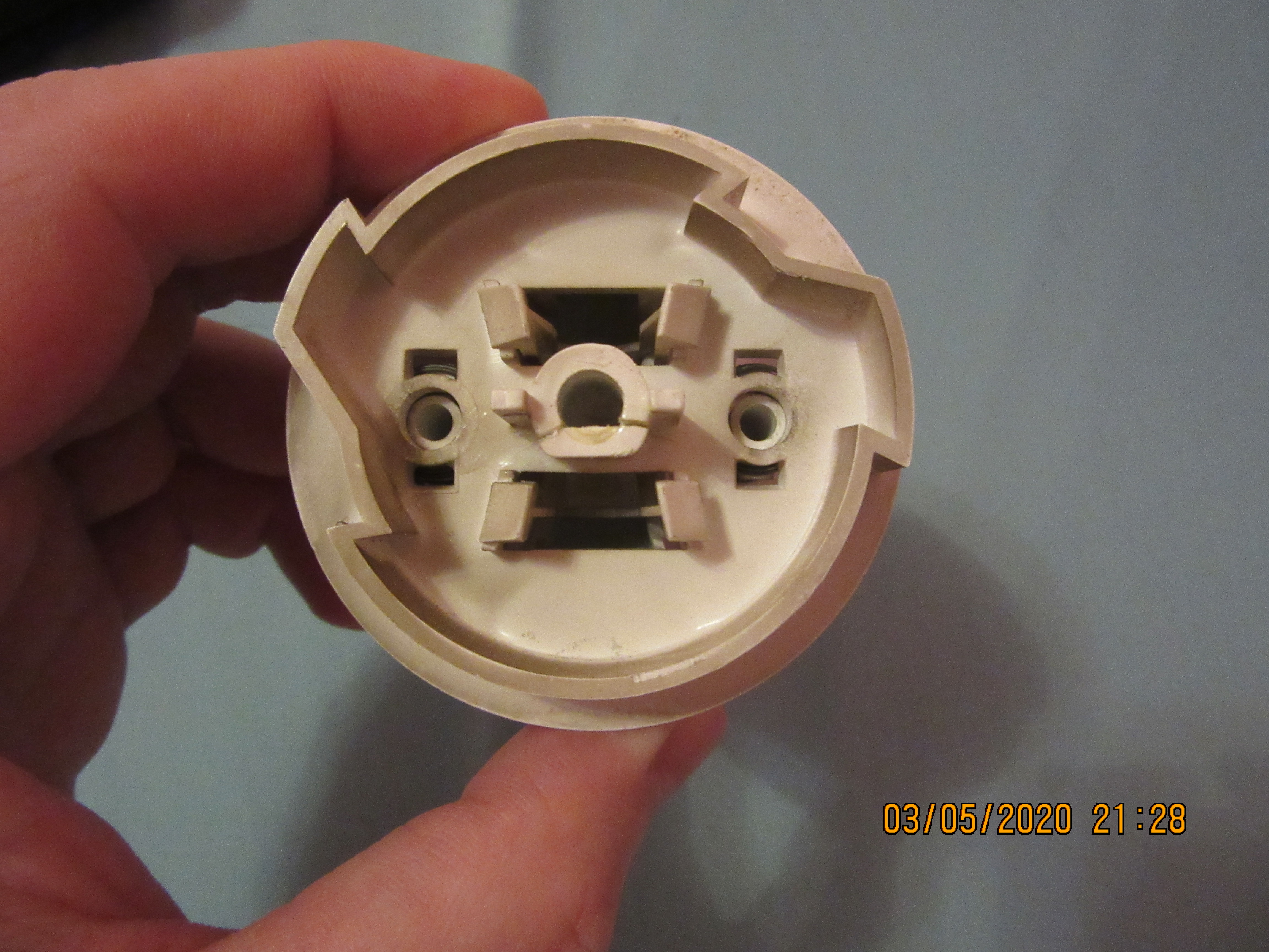

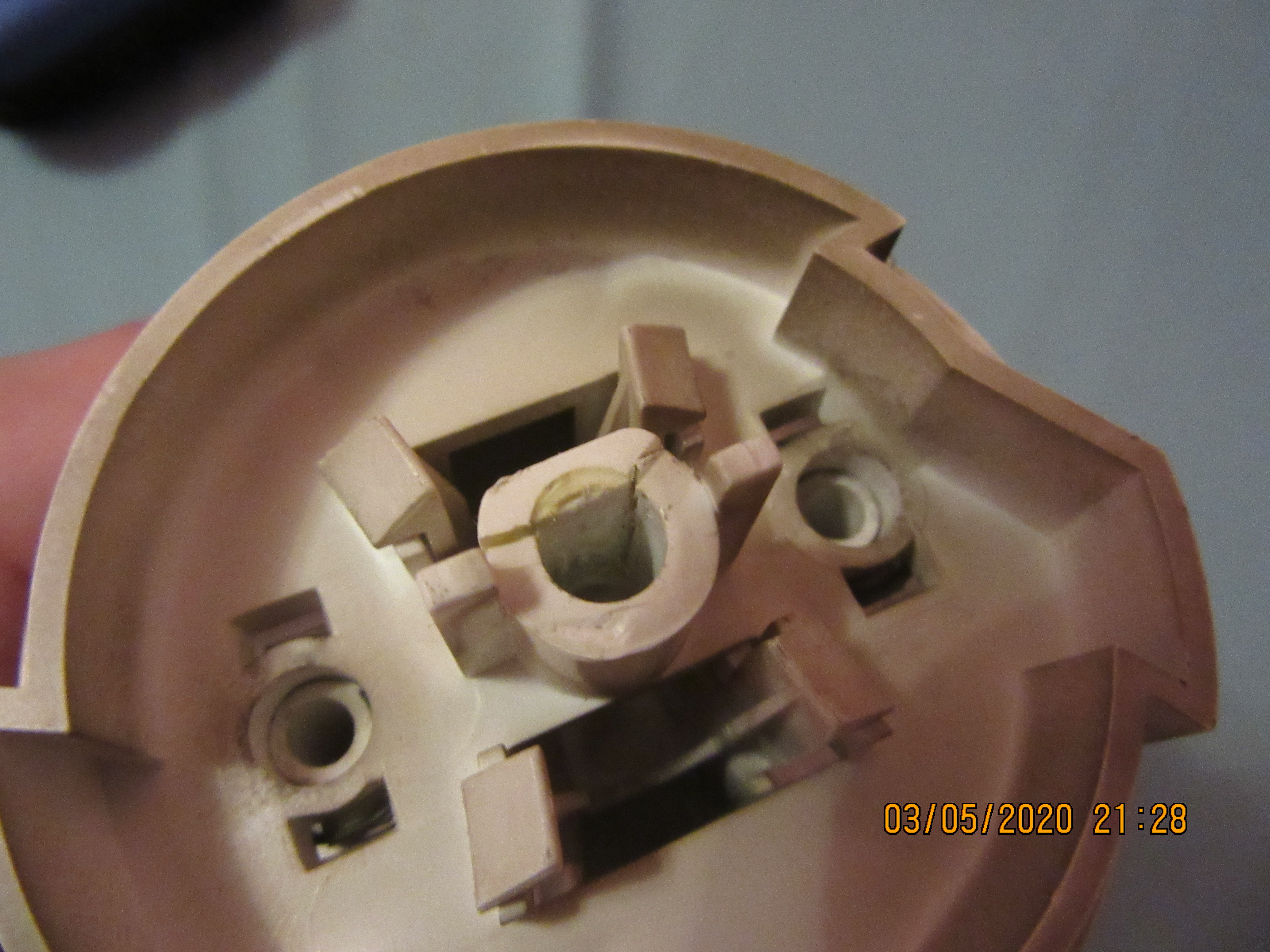

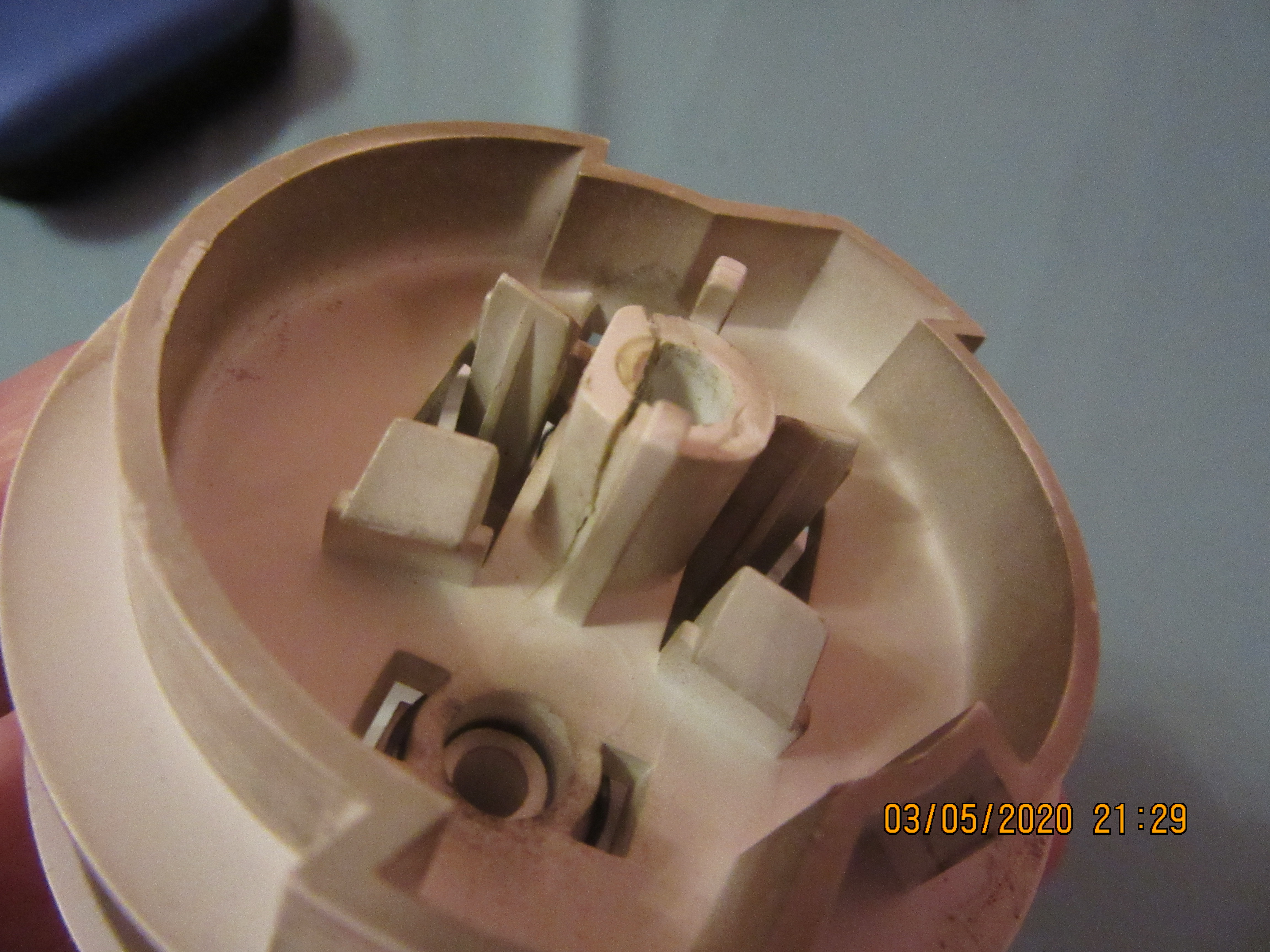

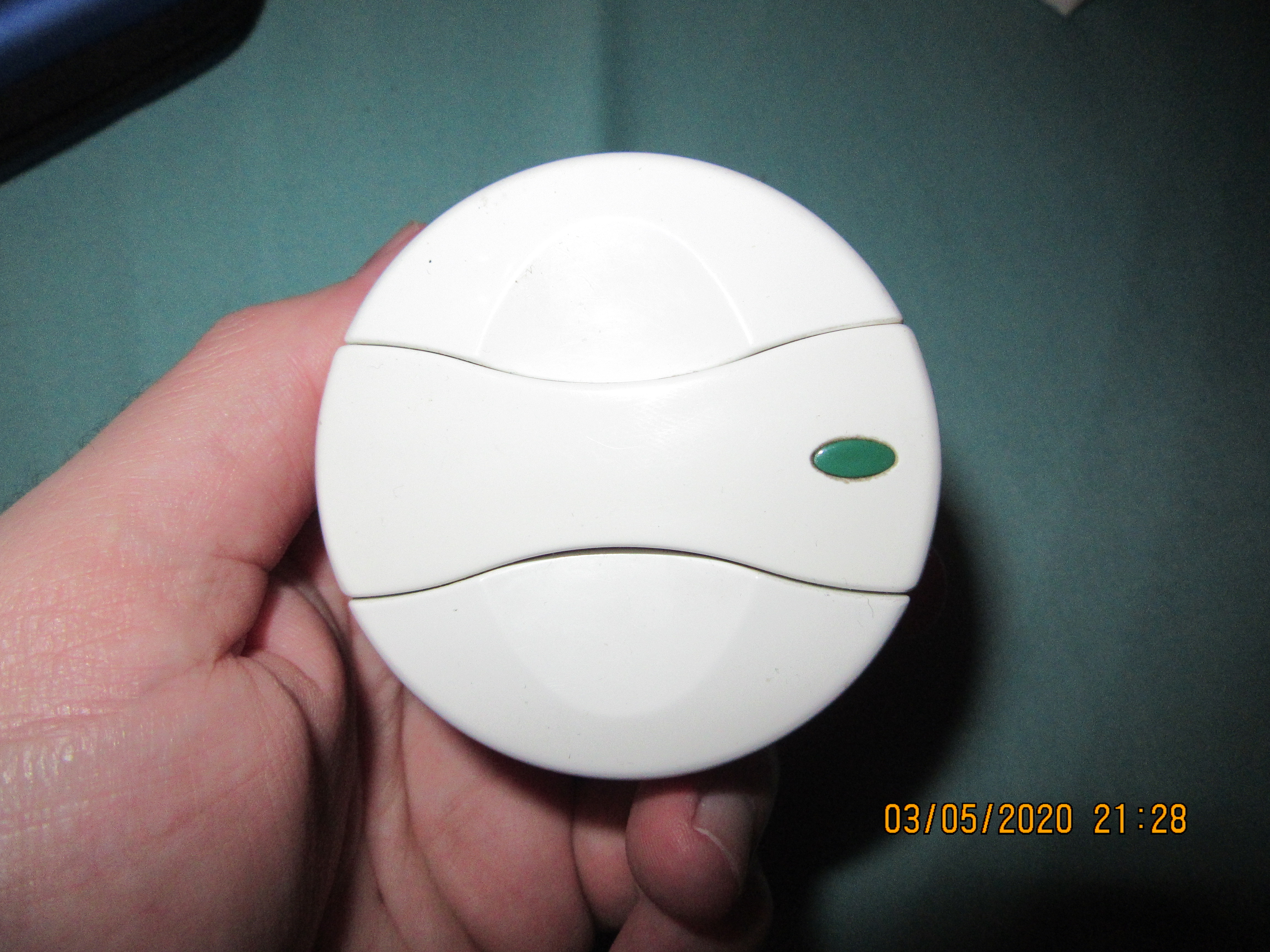

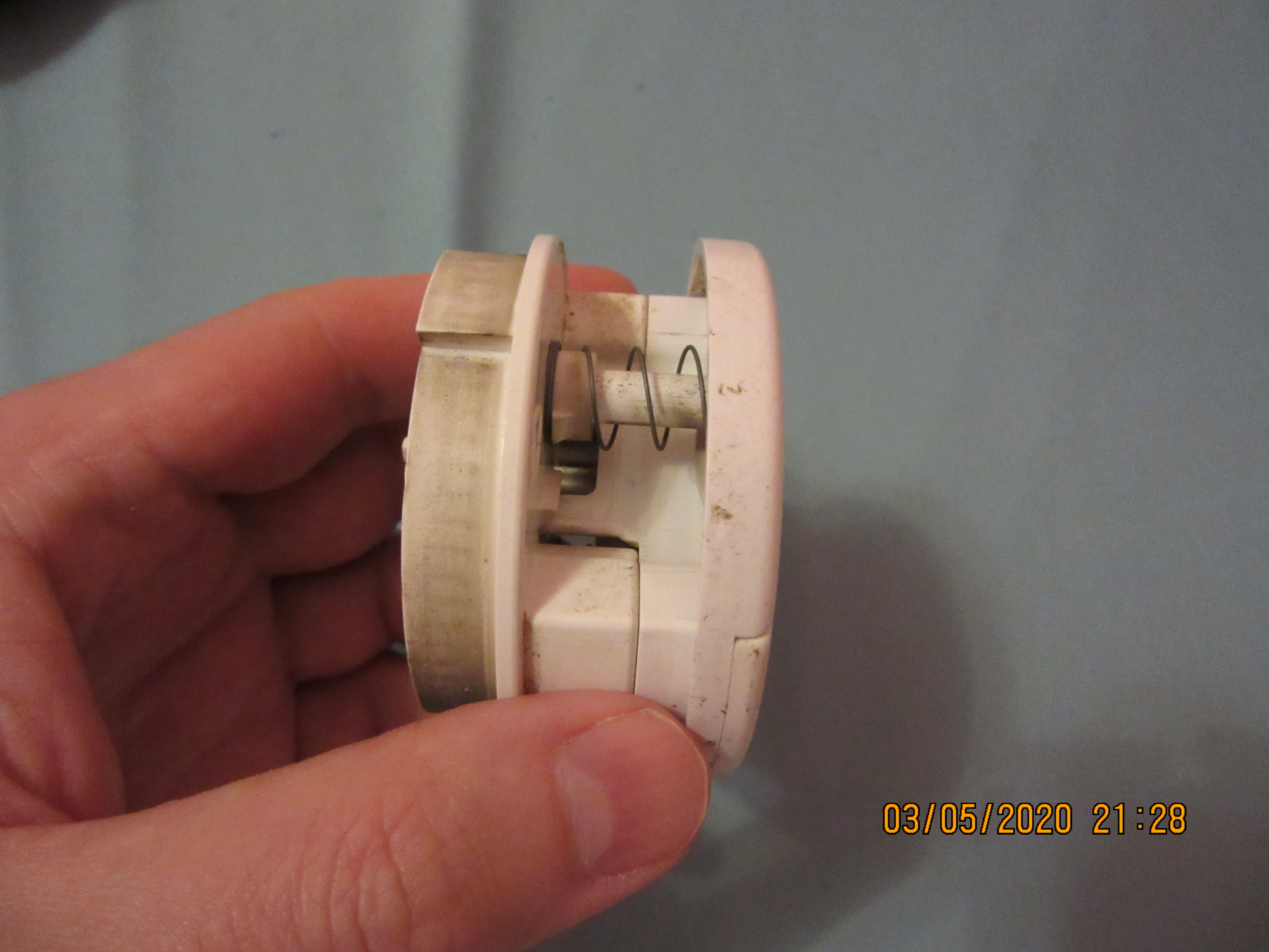

Здравейте. Въпросната врътка се счупи преди две години и тогава я залепих със секундно лепило, но днес пак се счупи там където е лепена и не виждам смисъл пак да я лепя. Лошото е че както преди две години така и сега никъде не я намирам като резервна част, а и не ми идва идея как да я ремонтирам. Мисля си дали подобен детайл може да се изработи на 3D принтер от подходящ здрав материал? Също ако някой има идея за ремонт или знае от къде мога да я намеря като резервна част, ще съм благодарен ако сподели.

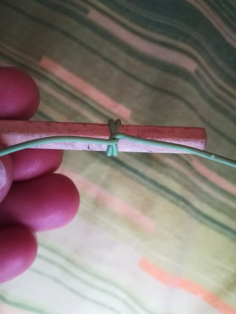

Аз бих я вързал с тел. Един пръстен около централната част. Ребрата около централната част трябва да се пробият за да мине телта. Преди да стегна телта е добре отново да се залепи.

Мислил съм го, но ми се струва че телта ще отпусне с времето, напрежението там не е малко.

Можеш да премахнеш ребрата и да набиеш метална втулка около сцепената пластмаса.

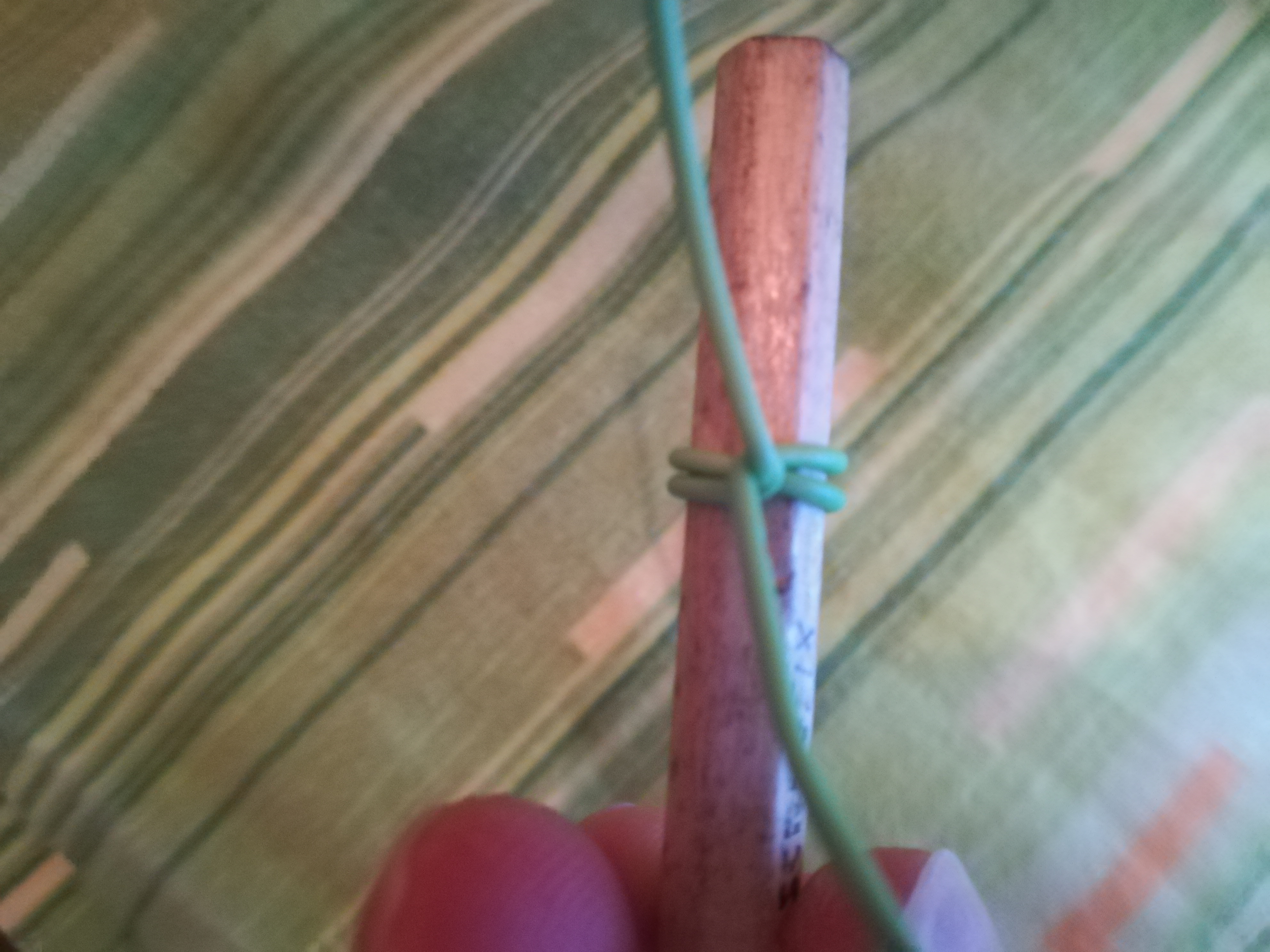

Една свинска опашка би решила перманентно проблема. Викат им още пластмасови стяжки. После секундното лепило и това е.

Каспър написа:Мислил съм го, но ми се струва че телта ще отпусне с времето, напрежението там не е малко.
Телта няма да отпусне никога, проблемът е, че първоначалното и стягане не е проста работа, две навивки смазани с нещо неагресивно към пластмасата. И внимавай за посоката на усукване.
Вариантът с втулка също е добър, ама ще ти е по-сложно да намериш втулка с подходящ размер.
Здрав и добре опънат конец, напоен с лепило и сода май е най-добрия вариант, ама конецът пак трябва да е зверски опънат, което няма да е лесно.

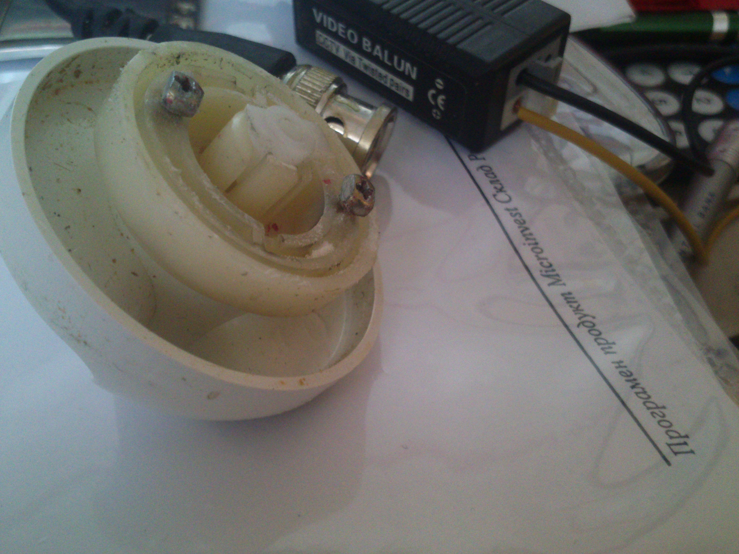

Ето как направих моето. Тук имаше една кръгла пластмасова шайба от която стърчаха две тънки пластини. Абе смешна работа :banghead Първо се отчупи едната после и другата и накрая хоп две винтчета с капчица и сода и заспа.

В момента търся варианти за 3D принтиране, ако не намеря ще се мъча да го ремонтирам. Втора ръка трябва да е от същия модел, защото отпред всички изглеждат еднакво, но гърбиците отзад които натискат някакъв палец са различни според това с колко програми е пералнята. Тази която колегата е дал като линк от олх е друг модел, с по-малко програми и гърбиците са различни. Също модела е доста стар и втора ръка не е удачен избор. Търсих и по-чуждите сайтове и нищо ново не намирам.

Подобни ремонти съм правил много пъти и винаги успешно. Вариант втулка, вариант тел, вариант конец, всички подобни съм правил, в зависимост от случая. Аз бих препоръчал тънка медна тел, примерно 0.2-0.3мм. Почистваш от старото лепило за да може детайлите да си прилегнат добре. Опиляваш малко ребрата ако се налага, но по-добре да си останат за здравина. Навиваш хубав, равномерен, сегнат слой жица, витка след витка, като на трансформатор. Трябва да е с цилиндрична форма, а не конична, за да не се събарят навивките (ако ребрата са под налкон примерно). После заливаш с добра епоксидна смола (Poxipol или друго, само да не е един полски боклул, дето се продава в Практикер) и още докато не е втвърдило навиваш втори слой, като стягаш по-малко, за да не се размества долния. После пак мажеш и т.н. Може и с един слой ако е дебела телта, но по-добре с по-тънка, няколко слоя. Над последния обмазваш добре със същото лепило. Ако това се счупи на същото място отново :bowdown
Друга версия е подходяща пружина да се нахлузи :biggrin и после пак лепило.
ПП погледнах пак снимката - определено трябва да се опилят и частично премахнат ребрата.
