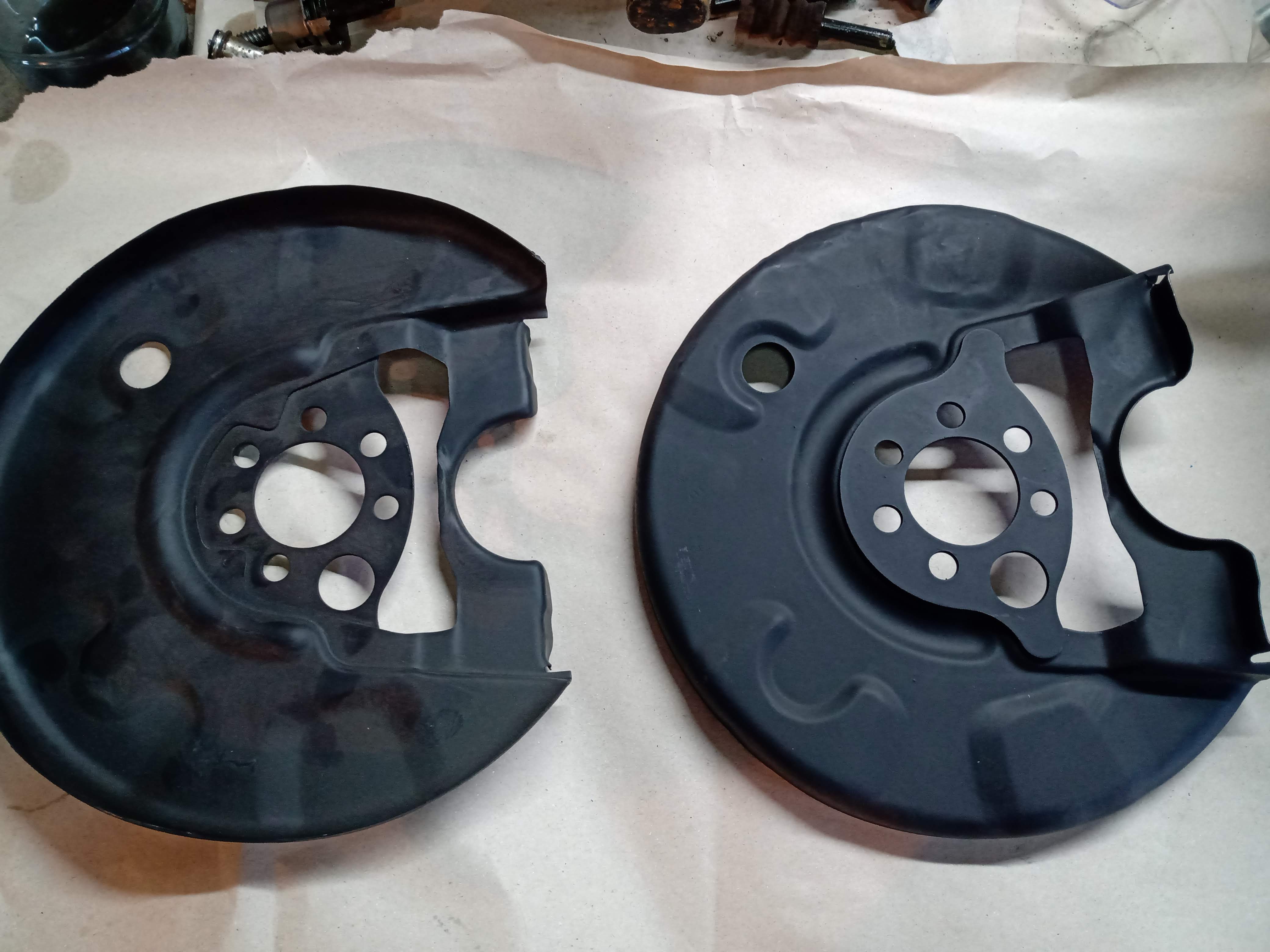

Предпазни ламарини са подходящи с малко орязване от Пасат Б4 комби
357 615 609 лява ламарина Passat 35i b4
357 615 610 дясна ламарина Passat 35i b4
