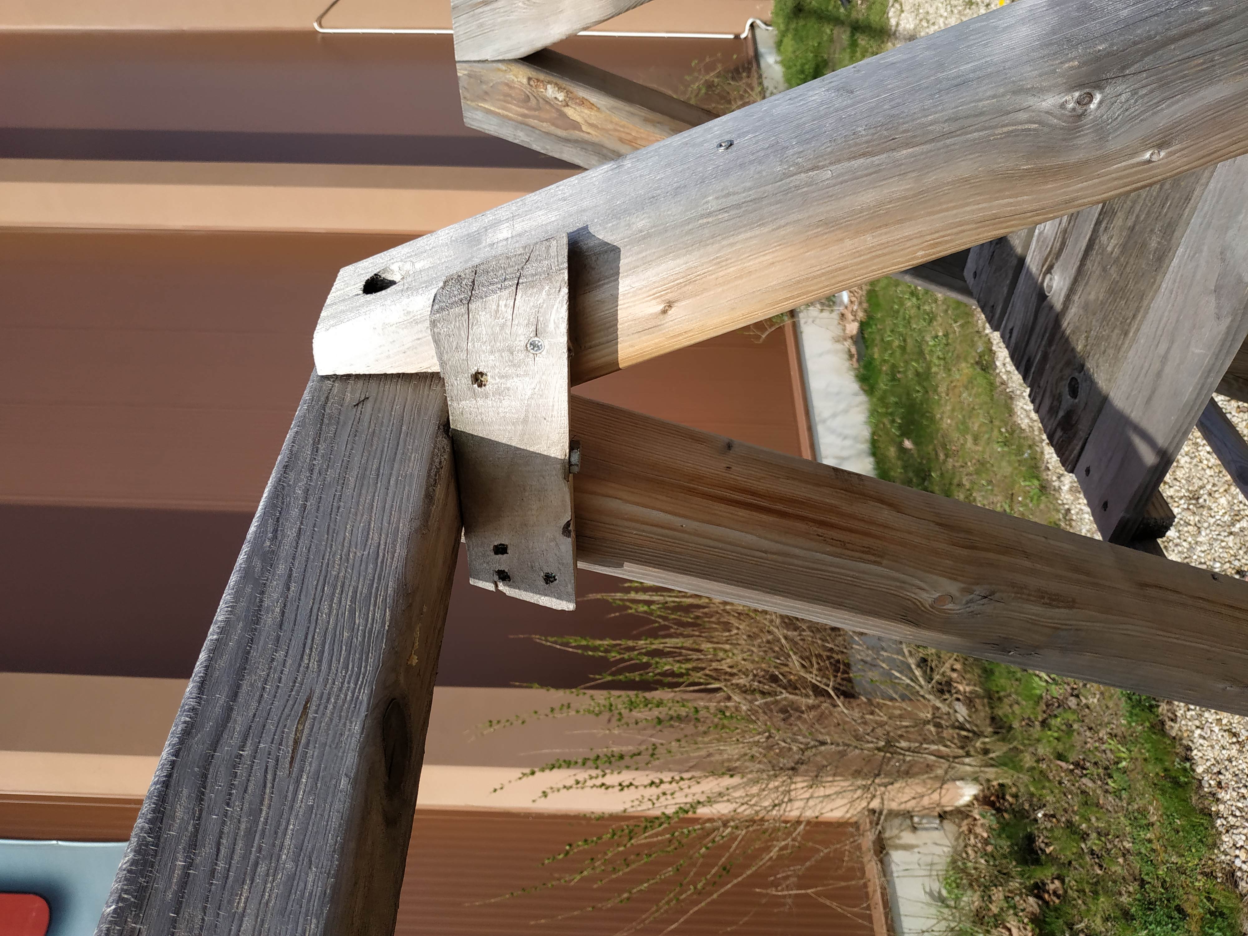

Направих им и люлка , като оставих място между двете люлки за тази , която пак пуснаха в лидъм преди две седмици, но не се доредих, отидох чак вечерта да я взема и нямаше в 6 обекта, дори звънях по телефона и ми казаха, че е свършила във всичките им обекти от цялата страна... явно са заредили по 2-3 люлки ... не знам

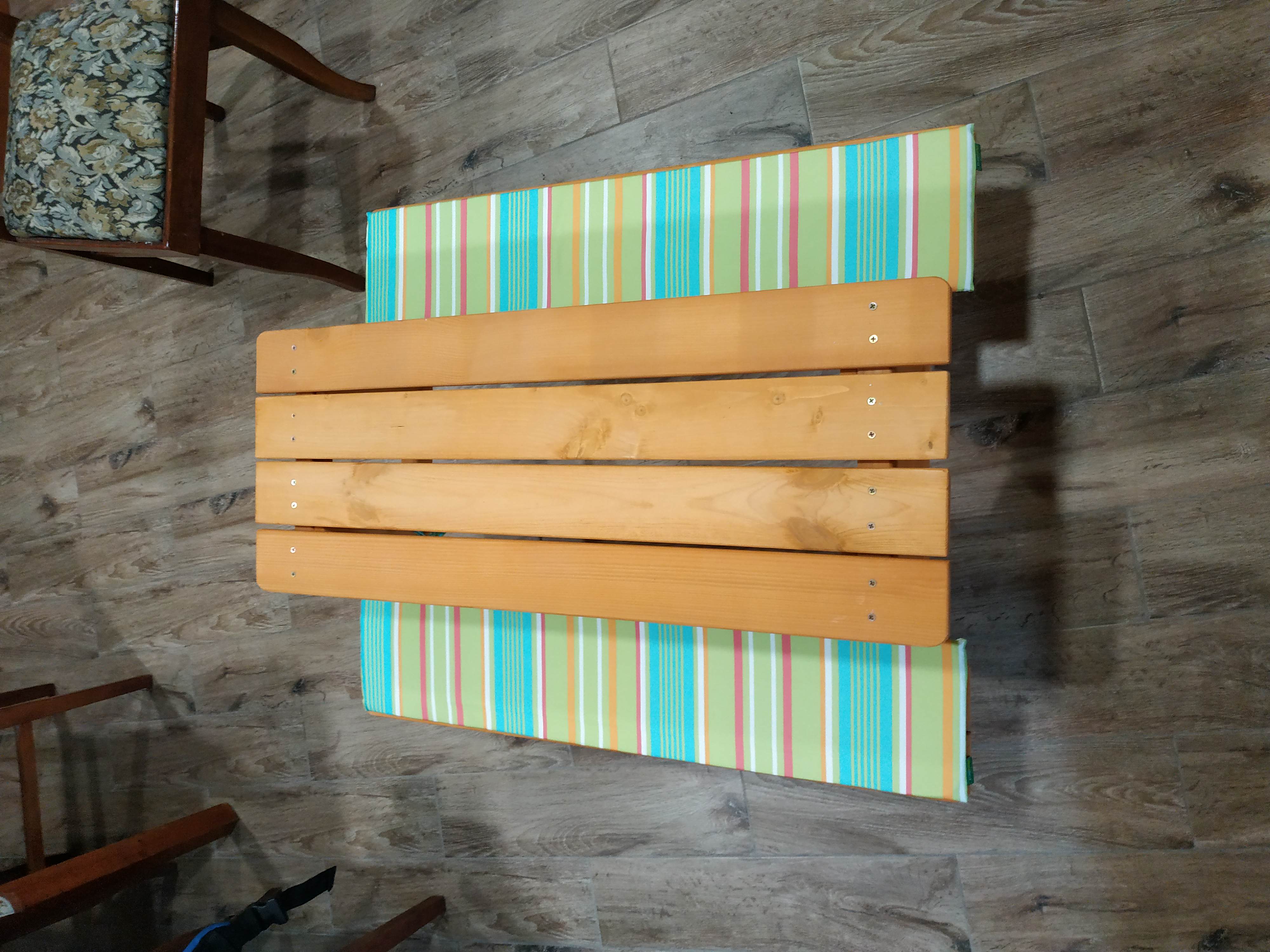

Това пък е детска маса с две пейки пак от Лидъл

Може ли повече информация за люлката?
Размер греди, шпилки и тн?
Re: Детски кът, люлки, пързалки, къщички на дърво, пясъчници и т.н.
Имах останали греди 3 метра, отрязах ги на 2.25 мисля , че бяха 8/10см или 10/12см трябва да премеря. Откраднах си дизайна от изложената люлка отвън на паркинга на Баухаус на 202-ра . Сглобих я с дълги винтове за дърво останали от навеса от който останаха и гредите. Самите люлки са окачени на винтови обици с диаметър на резбата 12мм навити в дървесината.
