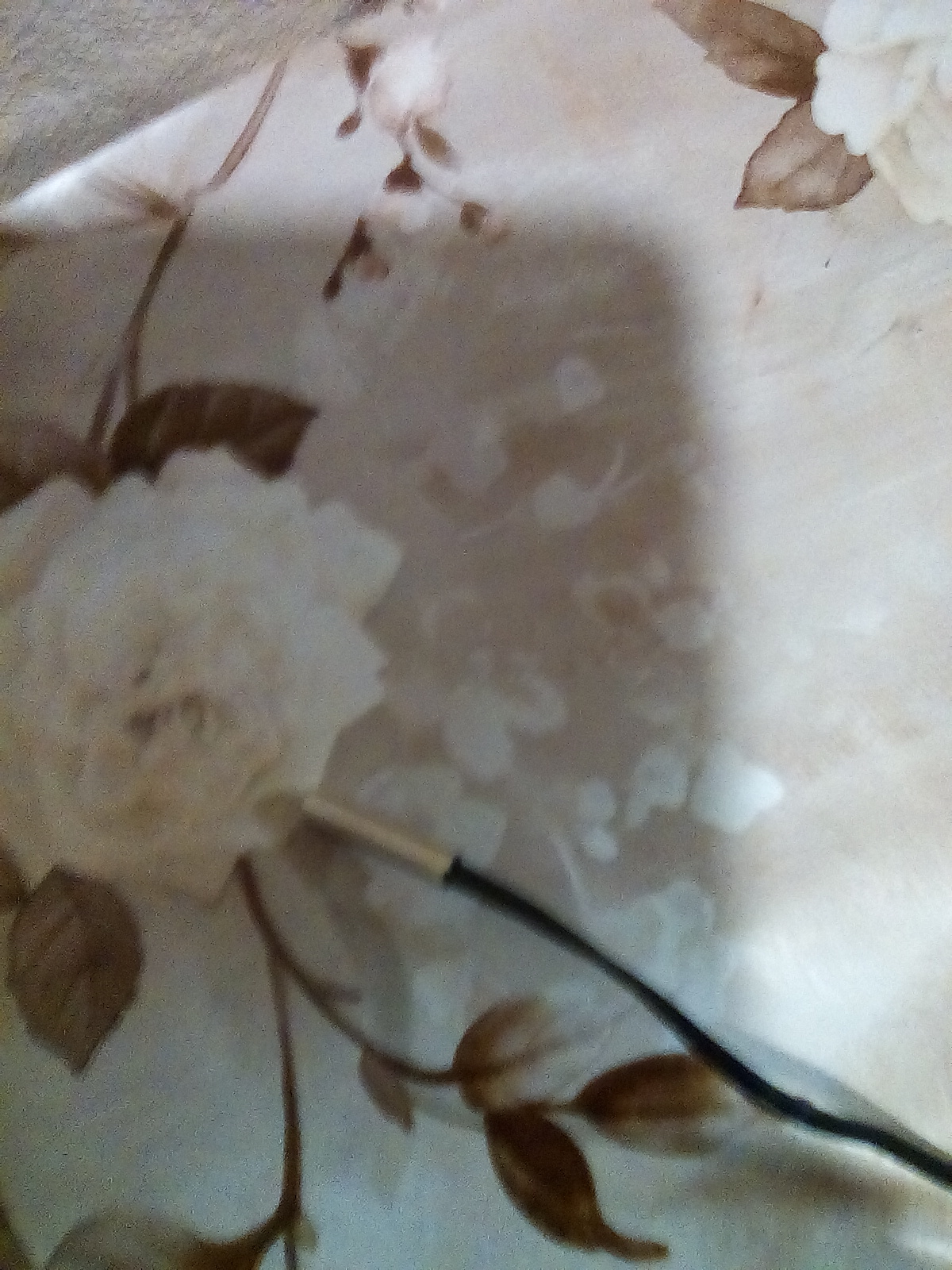

Покажи каква е сондата на приборчето.

Re: Въпрос за термодатчик.
Ето го...

Избираш си подходящо място на главата, мацваш термоустойчива грес колкото бобено зърно и слагаш сондата. Върху нея лепиш хартиено тиксо, колкото да покрие сондата и греста и отгоре запечатваш със силикон.
