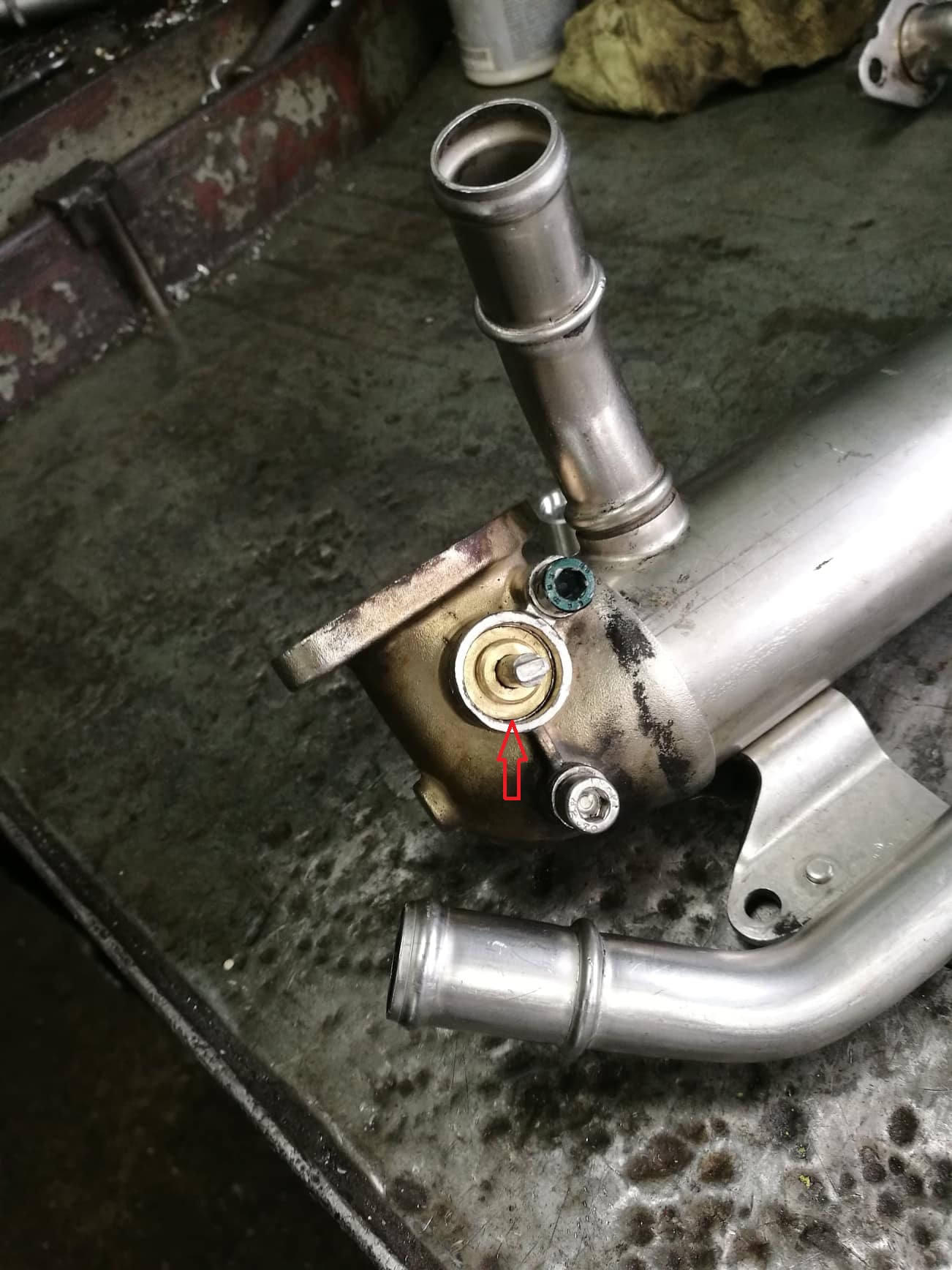

Здравейте,
Някой правил ли е манипулацията с затапването на пробойната на топлообменника (EGR cooler) на BMM мотор за да сподели малко информация.

И при теб ли съска колега?

Rtt T написа:И при теб ли съска колега?
Да колега, съска яко.
Знам я тая тема горе. То снимката е от там. Обаче човека нещо не съм сигурен че ще свърши работата.

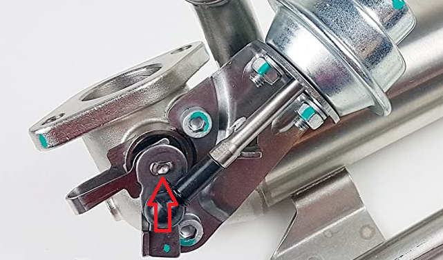

И исках да попитам някой как се откача тази буталцето което мърда клапата.
И после какво се прави? заварява ли се?

Извинявам се колега не обърнах внимание,че снимката е от другата тема.
